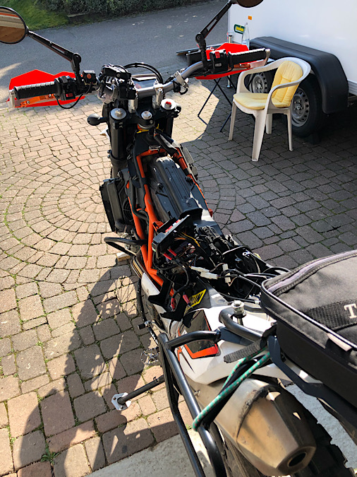

Ich möchte an der Beta Alp meiner Frau ein Lichtschalter einbauen. Hier gibt es ja einige Beta-Fahrer.
Habe das gerade bei der KTM 690 Enduro erfolgreich hinter mich gebracht. Hier konnte ich den Stromausgang hinter der Scheinwerfersicherung durch einen Schalter unterbrechen. Die Beta hat aber keine Sicherung für die Scheinwerfer.
Im Beta-Forum bin ich nicht fündig geworden.
Da ich kein Elektriker bin, brauche ich Unterstützung.
Merci, Monti

Das Kabel, das den Strom zum Schalter für Fern- und Abblendlicht bringt, würde ich unterbrechen und den Schalter dazwischen hängen.

habe keine Beta, aber wenn du nur den Scheinwerfer schalten möchtest, könntest du einfach das Massekabel des Scheinwerfers mit einem Schalter unterbrechen.
Du könntest den Schalter auch in die Zuleitung zum vorhandenen Abblend-/Fernlichtschalter setzen. Dann müsste bei Bedarf vmtl. ein neues Kabel zum Rücklicht gelegt werden um das schalten zu können.

Massekabel unterbrechen ist auch eine brauchbare Idee! :L

Frido hat geschrieben:...wenn du nur den Scheinwerfer schalten möchtest, könntest du einfach das Massekabel des Scheinwerfers mit einem Schalter unterbrechen....
So hat das heute geklappt. Einfachste Lösung mit sehr wenig „Gfrett drum rum“.
