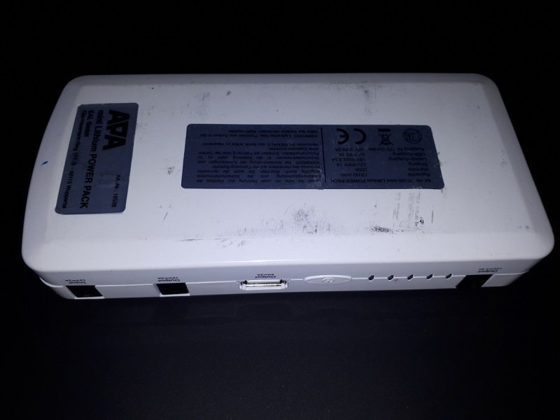

Habe mir 2016 dieses Gerät gekauft, mir war wichtig damit alles beim Camping laden zu können.
19V, 12V, USB, Starterkabel, alles dabei für etwas um die 100Euro, wollte mal nicht das billigste nehmen damit es lange hält.
Hat die ersten Jahre gut funktioniert, würde ich wieder so machen, allerdings nicht dieses Gerät.
Seit gut 2 Jahren lädt es nur noch auf 2 von 5 Anzeigeleds, alle Funktionen sind noch da aber nicht für lange. :cry:
