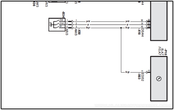

>Guter Tip, hab ich an meiner GSX 1200 auch gemacht, sowas haben viele Mopeds.
Wie genau deaktiviert man das?
Nur einen Stecker ziehen?

Re: "LOW BUDGET" 690er-KTM Enduro
Nö, dann soll ne Fehlermeldung kommen.
Man muß wohl am Stecker zum Gangsensor die richtigen Kabel überbrücken.
Müßte ich nochmal nachfragen.
Es müsste reichen das Signal des letzten Gangs auch auf den 2. und 3. zu brücken. Alternativ mit einer passenden Widerstandsschaltung
Hab mir gerade den Schaltplan angesehen.
Ist ein simpler Masseschalter, der Neutral und Gang 2+3 schaltet.
Also einfach nur die Kabel für 2 + 3 deaktivieren und Neutral dran lassen.
