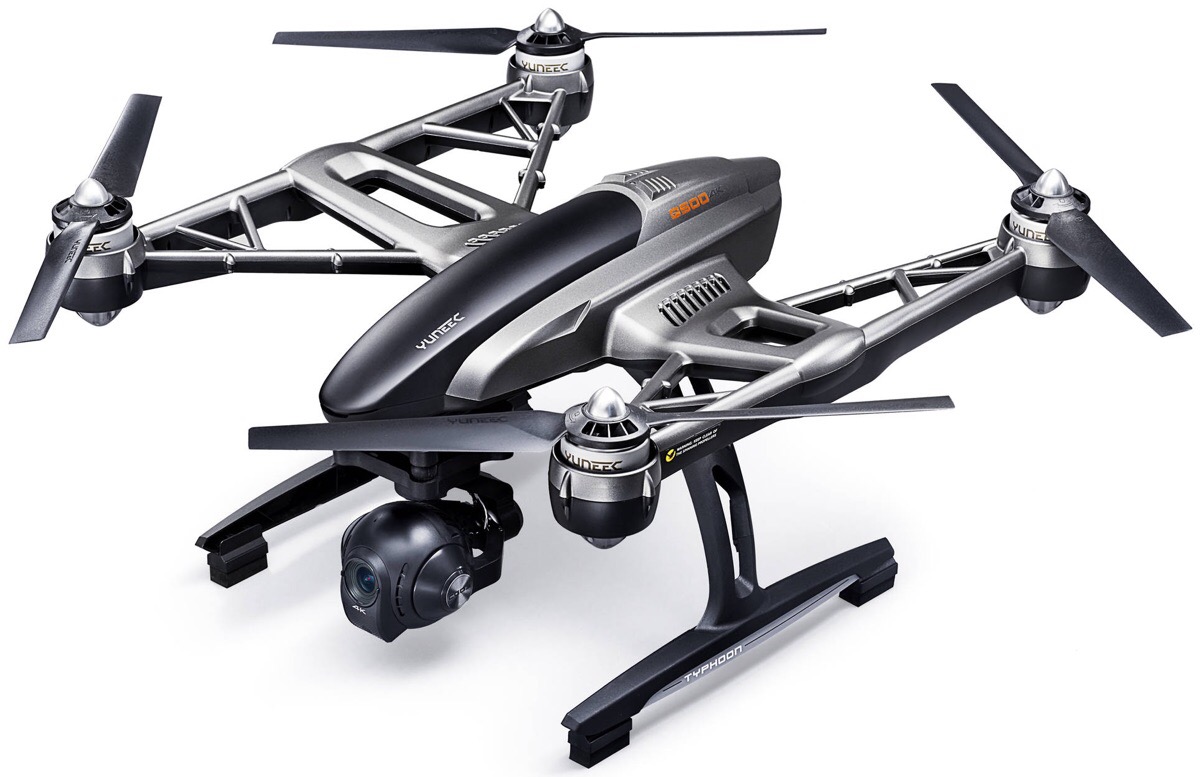

ne, das war der Q500.

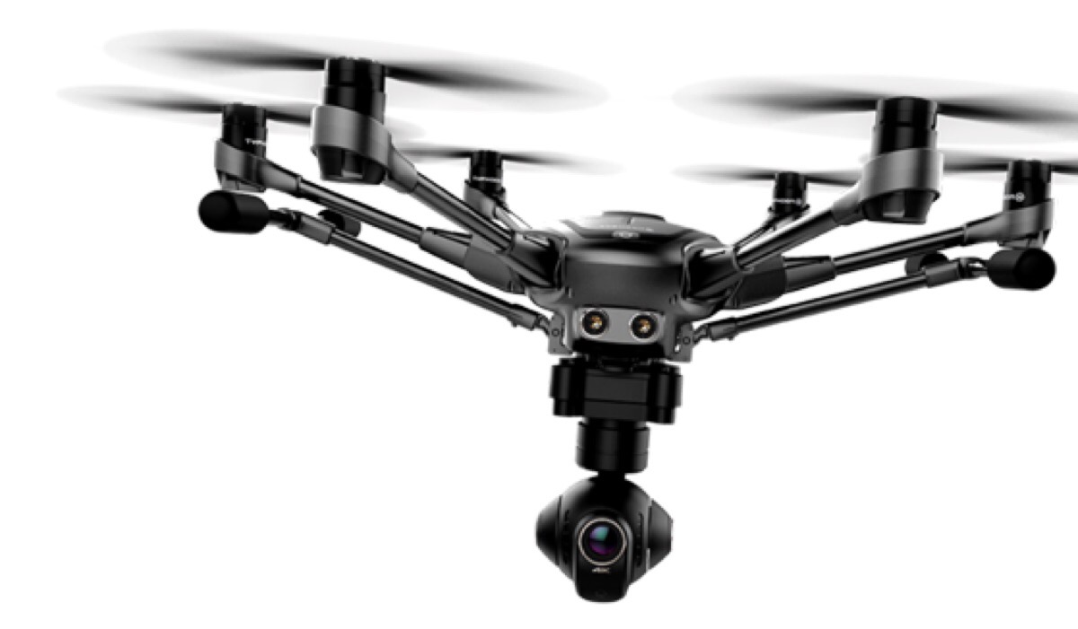

der Neue sieht so aus
den hätte ich dich natürlich niemals fliegen lassen. :mrgreen: (Spass) Der H ist ein ganz anderes Kaliber als der Q den du geflogen bist. Der Q ist ein toller Kopter für gemächliche, zuverlässige Kameraflüge aber wie du selber bemerkt hast ne ziemliche Schnecke. Dafür ist er auch sehr gut für Anfänger geeignet. Aktuell geht der Q im Komplettset ja zu Preisen weg welche einem die Tränen in die Augen treiben. Wir reden hier von einem 4K fähigen, sehr ruhig fliegenden Kopter mit Android Funke mit integriertem LCD-Touchscreen auf dem das Kamerabild sichtbar ist und über den ich die Foto- und Videoqualität einstellen kann. Und dann ist da natürlich noch der Wizard (inkl Follow Me Funktion). Im Lieferumfang befindet sich ausserdem der Steadygrip mit dem man mit der Kamera des Kopters einen toll funktionierenden Handgimbal besitzt. Die CGO3 Kamera des Q500 macht sehr gute 4K Aufnahmen. Das Set geht momentan bei Amazon um die 900.- Euro weg, ist aber manchmal auch günstiger zu haben.
