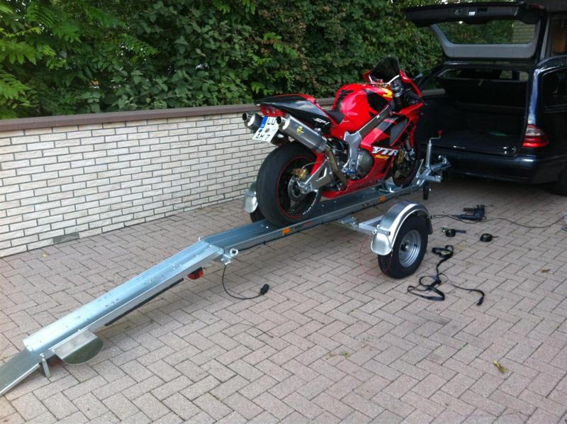

Servus Peter,
ich hab mir den ungebremsten mal zugelegt (Wolf Follow me), so einer käme deiner Preisvorstellung nahe,
die hintere "Stoßstange" ist zugleich die Rampe,
und zerlegen kannst den bei Bedarf auch, passt in fast jeden Kombi, T5 sowieso.
(Die Moped´s sind nicht meine)
Karl
Karl
