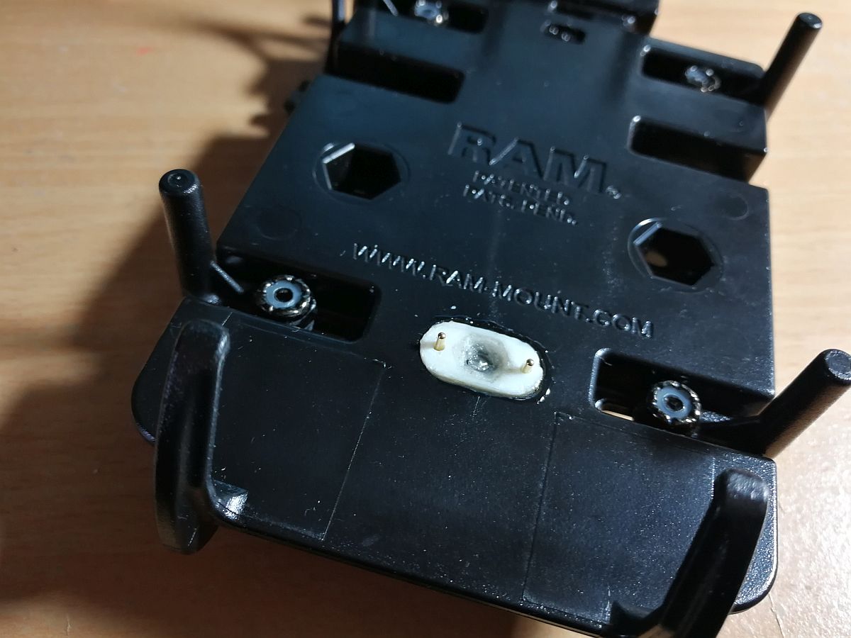

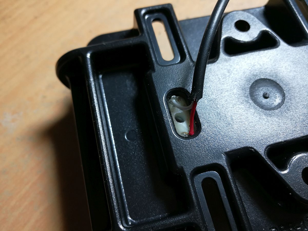

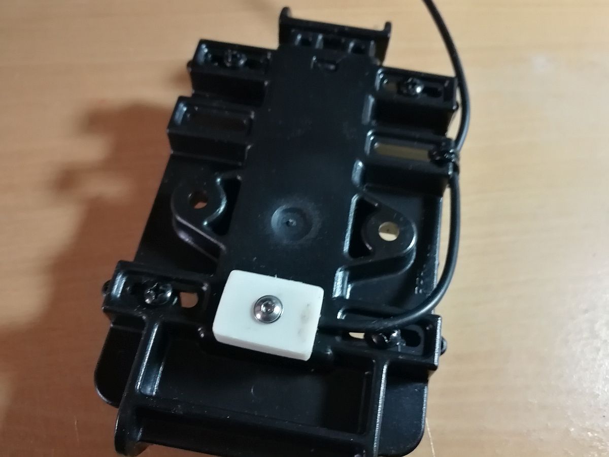

Basis der Halterung ist ein RAM-HOL-PD3U, durch dessen untere Öffnung man die Ladekontakte des eingelegten DF Pro erkennt. Was liegt näher, als dort hinein einen Korpus mit Pogo-Pins zu verpflanzen. Da ich nicht maschinell fräsen kann, kam mir ein Transalp-Forenkollege mit seinem 3D-Drucker zu Hilfe. Verwendetes Material war ASA. Die Pogo-Pins gibt es in Deutschland bei Develektro. Etwas besagte Öffnung aufdremeln, Kontakte anlöten – fertig! Achja, die Stiftführungen des Korpus mußte ich noch etwas aufbohren und die Stifte hinterher mit ein wenig Epoxy fixieren.
Die stl-Dateien für den 3D-Druck gibt es hier. Wer das drucken will, muss sich die Objekte entsprechend seinem Druckprogramm einrichten. Wer dazu einen Dienstleister (z.B. Trinckle.com, Shapeways.com) in Anspruch nehmen will, braucht nur die jeweilige *.stl dort hoch zu laden. Empfehlenswertes Material in dem Fall: Nylon, Methode: Lasersinter.
Das ergibt in aller Regel deutlich bessere Ergebnisse als selbst gedruckt, fester und passgenauer, aber auch die können nicht zaubern! Spiel mit +/- 0,2 mm ist durchaus normal. Nylon kann man ggf. recht gut nachbearbeiten (schleifen, schaben, bohren ; darf dabei bloß nicht zu warm werden).
Mit weiteren Details zum 3D-Druck kann ich leider nicht dienen – obige Aussagen sind von meinem Forenkollegen.

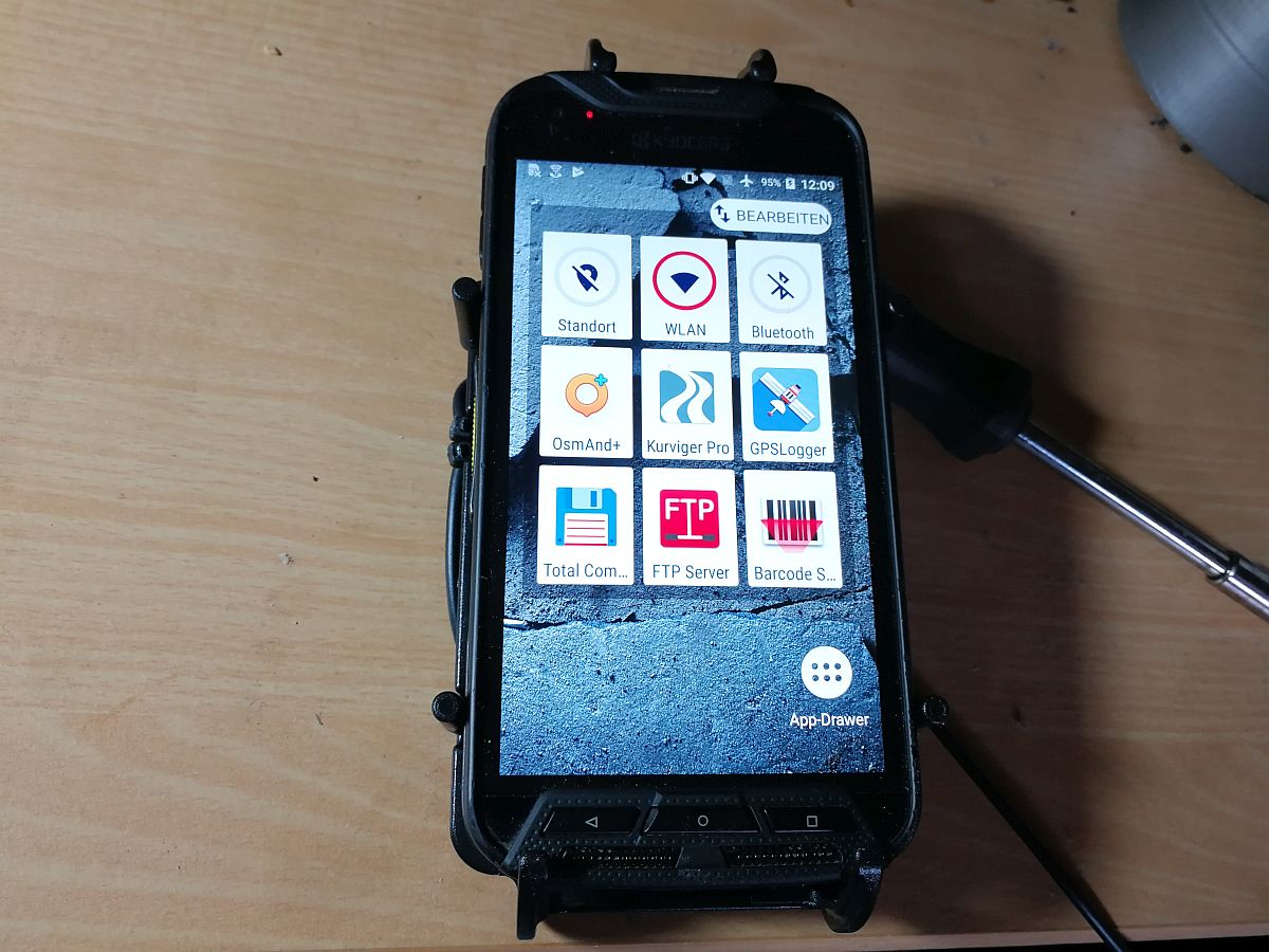

Also rein von den Hardwarespezifikationen ist das Ding schon erste Sahne. Aber halt auch nur geeignet für diejenigen, die ein dediziertes Gerät haben möchten. Ein gewisses Risiko ist bei Gebrauchtgeräten ja auch dabei und löten können muß man auch.
Aber im Vergleich zu den Chinaböllern die ich auch hatte ala Motopilot und Chinavasion CVUG-TR53 auf Windows CE Basis ist das Kyocera schon ne Klasse für sich.
Bin selbst gespannt auf den Vergleich zu dem sehr hellen Display vom Sony Tablet, das ja schon mein ehemaliges Zumo 390 in der Ablesbarkeit geschlagen hat.
