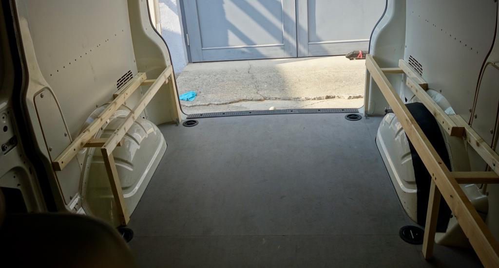

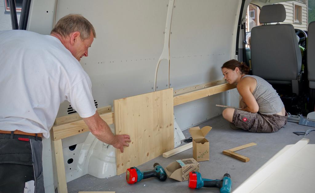

Gestern haben wir so richtig viel geschafft und es fühlt sich einfach phänomenal an, wie mein tiny Bulli WoMo schön langsam von der Raupe zum Schmetterling wird. Zunächst wurde mein Konzept begutachtet :Mh: und grundsätzlich für praktikabel gefunden DD
Ich saß dann mehr oder weniger sprachlos dabei, als die beiden Projektleiter sich wie bei einem Tischtennismatch die Bälle zuspielten,
dabei noch jede Menge geniale neue Ideen entstanden und sich als erster wichtiger Anhaltspunkt für die Unterkonstruktion die Höhe der Liegefläche herauskristallisierte..
40,5 cm Oberkante Auflagefläche 'Lattenrost' .. BITTE MERKEN
Verankerung der Stützkonstruktion hinter der Verkleidung .. eine echte Pfrimelei

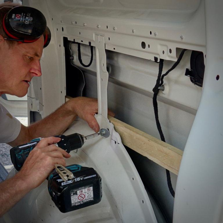

..dann war ich wieder am Zug mit der Isolierung .. mittlerweile flutscht es
2018 Bau Don Carlos 3_2.jpeg (58.92 KiB) 405 mal betrachtet

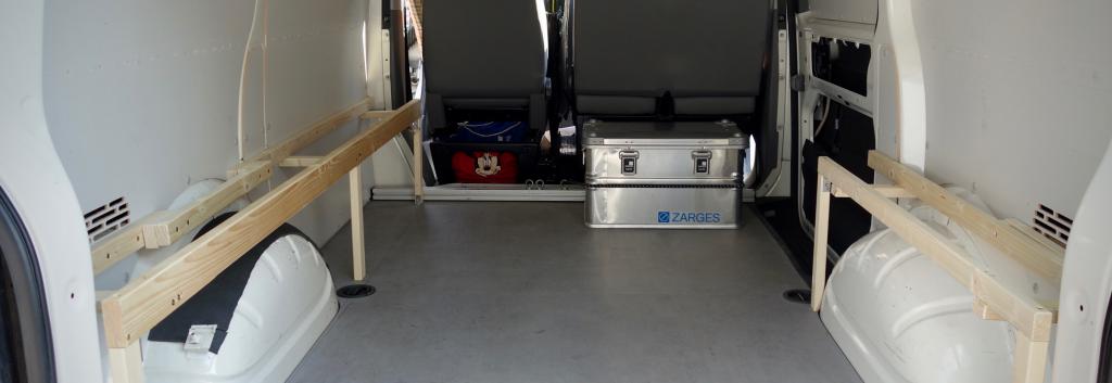

Verkleidungen wieder dranbauen Bild
2018 Bau Don Carlos 3_3.jpeg (44.74 KiB) 405 mal betrachtet

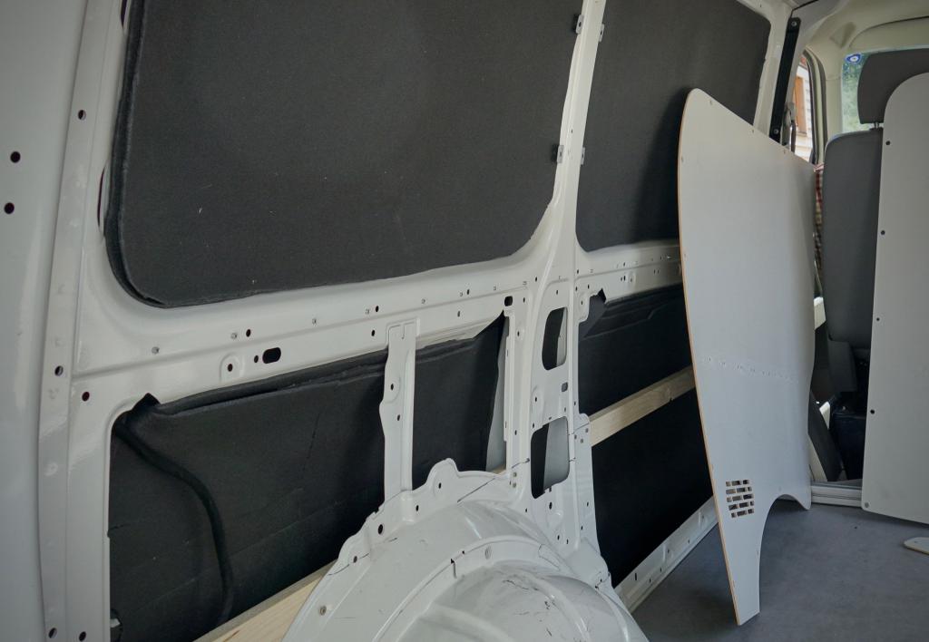

:AlSw: ..das obergeniale tiny womo team hat voll den Peil
2018 Bau Don Carlos 3_4.jpeg (62.3 KiB) 405 mal betrachtet

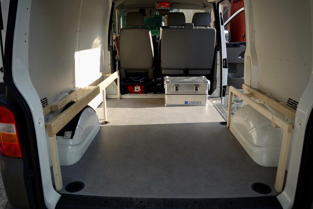

parallel dazu 'the same procedure on the other side' und der Arbeitstag wurde mit allseitiger Zufriedenheit beendet..
2018 Bau Don Carlos 3_5.jpeg (67.21 KiB) 405 mal betrachtet

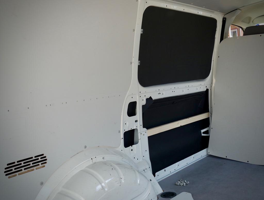

apropos Zufriedenheit .. Höhe Oberkante der Stützkonstruktion war 40,8 cm auf beiden Seiten .. welch Maßarbeit .. :AlSw:
2018 Bau Don Carlos 3_6.jpeg (54.54 KiB) 405 mal betrachtet
