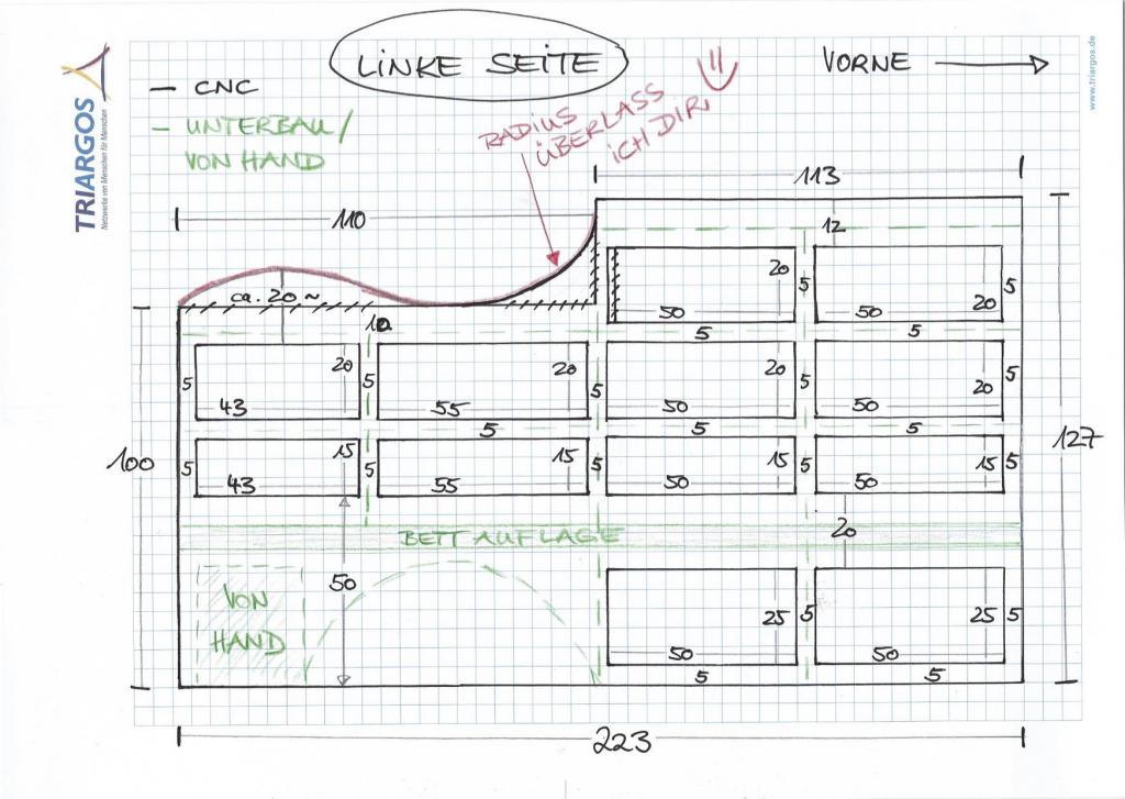

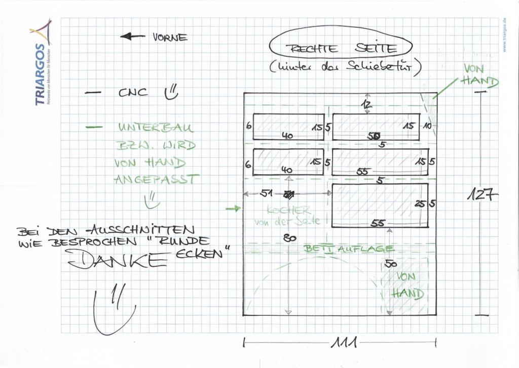

Es ist wieder was weitergegangen..
Ich hab schon ne Vorstellung wie ich den Kocher mit Teleskopschiene in die eine Seite integrieren kann und bin schon sehr gespannt, ob das dann auch klappt :Mh:
..und ich hab die Pläne für die beiden Fronten fertiggemacht .. Saskia wird sie in der Arbeit für CNC programmieren, ausfräsen und zum Einbau vorbereiten ..das is echt cool, wenn man/frau ne Schreinerin in der Familie hat :Ni:
Die Öffnungen sollen dann mit den ausgefrästen Teilen mittels Vorreiter verschließbar werden und bei Bedarf, z.B. beim campen, da bleibt das eine oder andere Brett dann einfach auch weg .. dann spar ich mir das Aufmachen und es sieht bissi wohnlicher aus .. wenn in den Fächern auch Ordnung herrscht :lol:

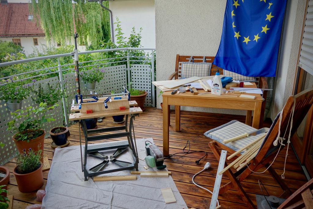

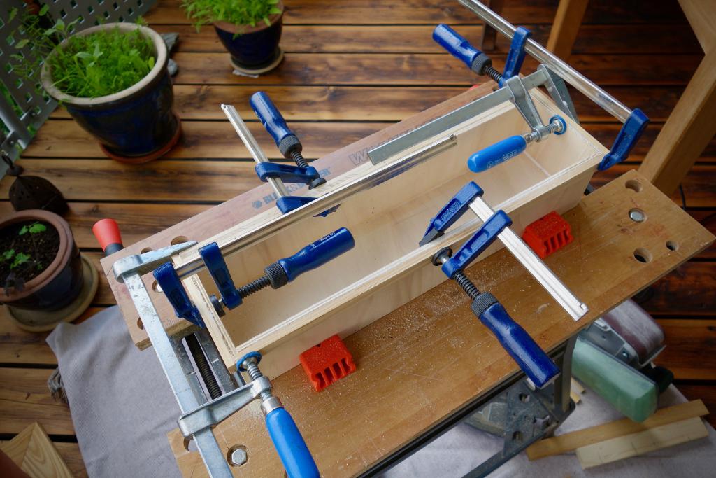

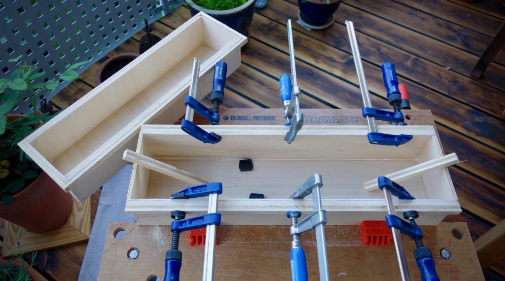

Heute hab ich mich auch endlich an die beiden Fächer für die Schiebetüre gewagt .. Papas alte Workmate hat gute Dienste dabei geleistet :L
2018 Bau Don Carlos 5_3.jpeg (148.75 KiB) 291 mal betrachtet
Die erste Kiste hat mich noch bissi gefuchst..

..aber die zweite lief wie am Schnürchen :Ju:
2018 Bau Don Carlos 5_5.jpeg (86.56 KiB) 291 mal betrachtet

Re: T5 Transporter - Umbau zum WoMo =)))))))
#55 Ungelesener Beitrag von Karim »
Super! Wenn ich schon dieses karierte Papier sehe und die akkuraten Skizzen darauf nebst ordentlichem Schriftbild - das ist mir gleich sympathisch DD ... Soweit zumindest würde ich es auch bringen. Meine Unfallversicherung wäre allerdings nicht begeistert davon, wenn ich solche Pläne dann auch in der Praxis umsetzen würde :D Wie ich sehe, machst Du aber selbst das! Klasse! :L
Ich bin beeindruckt und verneige mich! :Gn:
#56 Ungelesener Beitrag von maxmoto »
Auch ich bin beeindruckt und verneige mich - weil .... sowas könnt ich gar nicht.
Was mir auffällt:
Die einfach aussehende Säge auf dem Stuhl, die mit dem weißen Griff, ist lt. Aussage meines Bruders (und der kennt sich aus und hat auch so eine) der "Rolls Royce" unter den Handsägen mit langer japanischer Tradition.
Reschbeggt.
