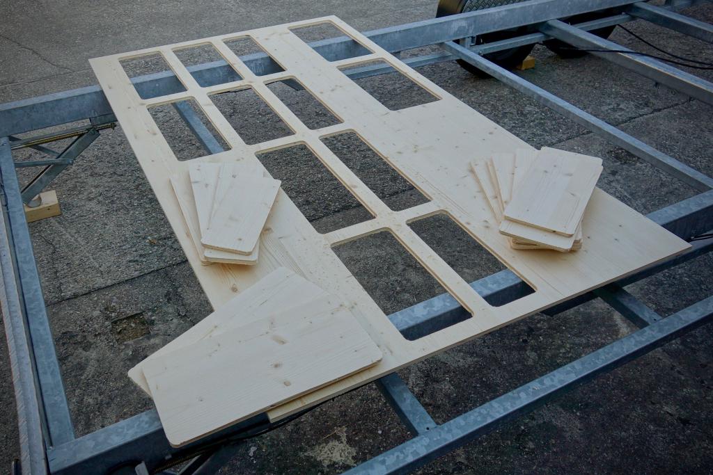

Hi frido,
die fächer sind meinem faible für offene regale geschuldet .. da seh ich gleich, wo was ist (das wird mit zunehmendem alter wichtiger :lol: ) und ich muss ordnung halten :Hilf:
einige der öffnungen werden auch eher ständig mit türchen verschlossen bleiben (z.B. links hinten unten beim wagenheber) und der rest wird latürnich beim fahren zu gemacht .. sonst muss ich ja ständig alles neu einräumen
die türchen sind ja schon ausgeschnitten und vorbereitet (siehe unten) und können dann mittels steckverbindung unten und mit vorreiber oben befestigt werden & sind so aber eben auch komplett rausnehmbar

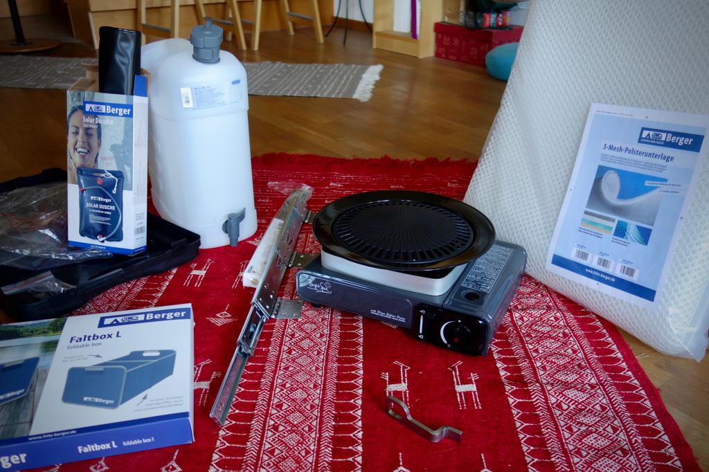

das mit dem hitzeschutz hinter dem kocher hab ich auch schon überlegt und ein windschutz für die flamme ist beim kocher schon dabei .. auf dem bild auch noch ein grillaufsatz

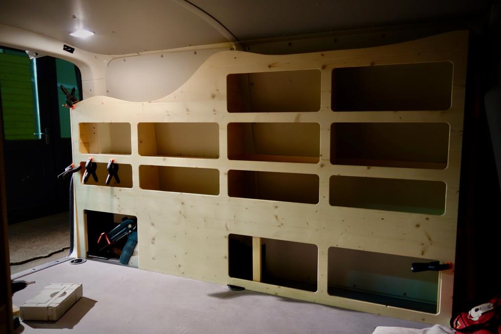

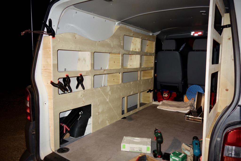

fotografischer nachtrag von vorgestern abend um 23.00 Uhr .. die linke seite ist fertig eingepasst zugeschnitten :Ju:
2018 Bau Don Carlos 13_1.jpeg (80.45 KiB) 273 mal betrachtet
2018 Bau Don Carlos 13_2.jpeg (53.78 KiB) 273 mal betrachtet
seit gestern auch fertig mit holzschutz eingelassen und montiert *freufreuhüpffreu*

Wofür ist die Welle links oben gedacht ?

BITZER hat geschrieben:Wofür ist die Welle links oben gedacht ?
hi ingo,
die welle ist der abschluss (design-geländer) für die oberen ablagefächer mit kurvenfeeling :mrgreen: guggst du auch viewtopic.php?f=123&t=7744&start=96#p181043
