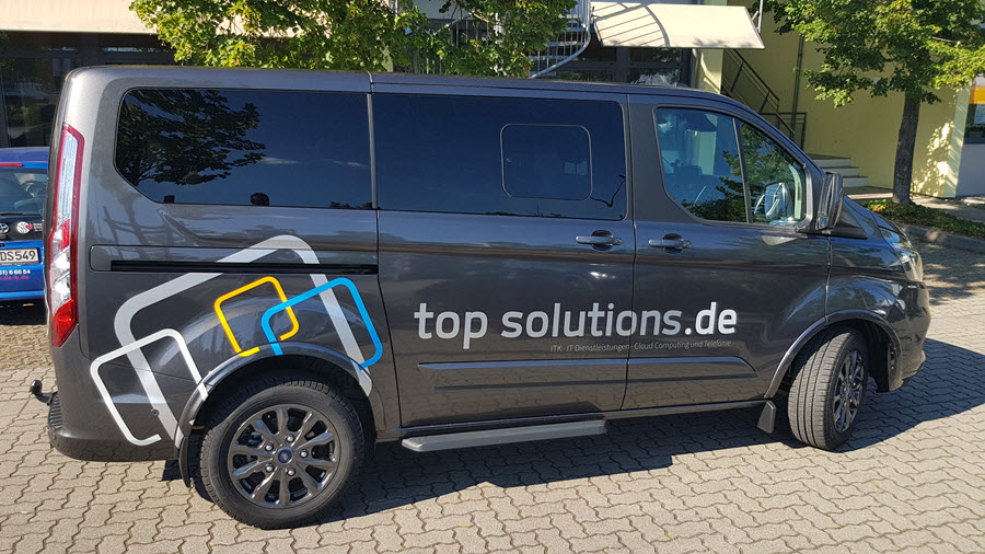

Ich habe schon länger überlegt ein Fahrzeug zu haben in dem man das Mopped innen transportieren kann und ggf einen Wohnwagen anhängen kann.
Wer mich kennt kann sich denken, dass ich das Thema ausführlich über Monate behandelt habe und endlose Vergleiche angeführt habe.
Zur Auswahl standen dann ein Ford Tourneo Custom, den meisten besser unter Transit bekannt oder ein Citroen Spacetourer den es auch von Opel, Peugeot, Toyota und was weiß ich noch gibt.
Ganz wichtiger Maßstab für mich, die Innnenraumhöhe, sowie die Außenhöhe. Denn zum einen muss das Mopped rein, aber der Bus auch noch ins Parkhaus bei Geschäftsterminen, denn es wird mein Alltagsauto.
Vorteil des Multinationalen Spacetourers. Jeder erdenkliche Komfort inkl. elektrischer Schiebetüren und Heckklappe, Head Up Display etc. ist bestellbar. Die Innenraumhöhe ca. 127cm. Außenhöhe 195cm.
Der Ford hat innen bis zu 135cm (Durchladehöhe Heckklappe 130cm) und 198cm Außenhöhe.
Beide wurden Probe gefahren und die Entscheidung vertagt, da der aktuelle S-Max noch gut ist un Spaß macht.
Dann beschloss der S-Max die Entscheidung zu beschleunigen. Das Automatik-Getriebe gab bei 150.000km auf. Ein wirtschaftlicher Totalschaden. Mein Freundlicher hat mir dann ein unmoralisches Angebot gemacht, bei dem der Spacetourer den Kürzeren zog. Er hat sich um den weiteren Verbleib meines S-Max gekümmert und mir auf einen Ford Tourneo Custom in der Ausstattungsvariante Titanium X + Assistenzpakete einen Rabatt gegeben, den ich einfach nicht ablehnen konnte.
Das Ding hat jetzt einfach so gut wie alles. Von 8 Einzelsitzen in Leder über Einparkautomatik, Radartempomat etc. bis zu 180 Automatik-PS. Die lächerliche Anhängelast ab Werk von 1.100 kg wurde mit Gutachten auf 2.000kg angehoben.

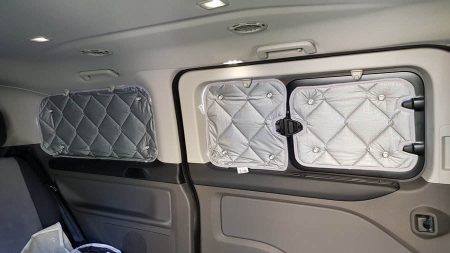

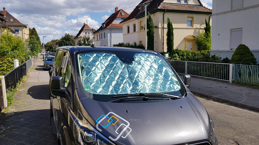

Nächstes Thema war Belüftung und Isolation der Fenster im Stand.
Nach einiger Suche bin ich auf https://www.lila-bus-shop.de/" onclick="window.open(this.href);return false; gestoßen.
Dort habe ich die Thermomatten und Lüftungsgitter bestellt.
Die Theromatten sind super:

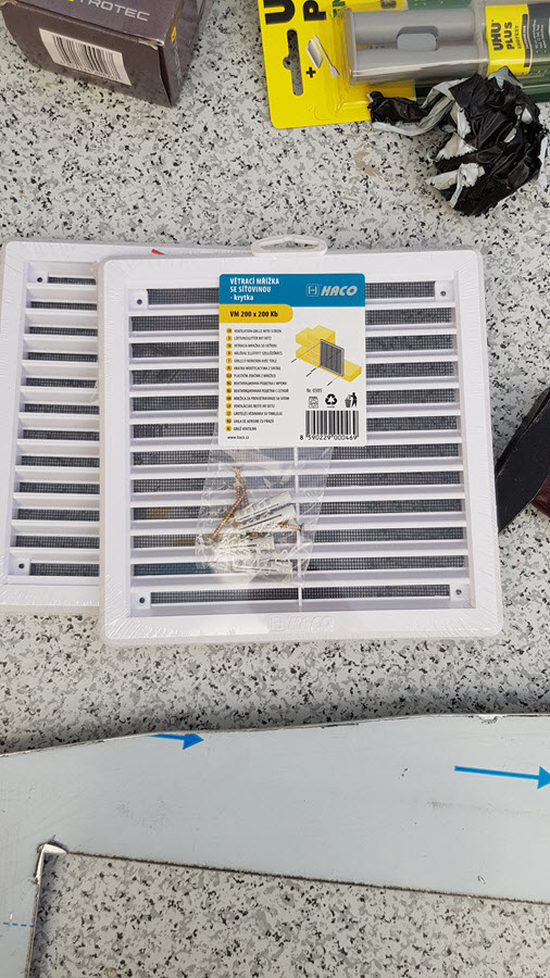

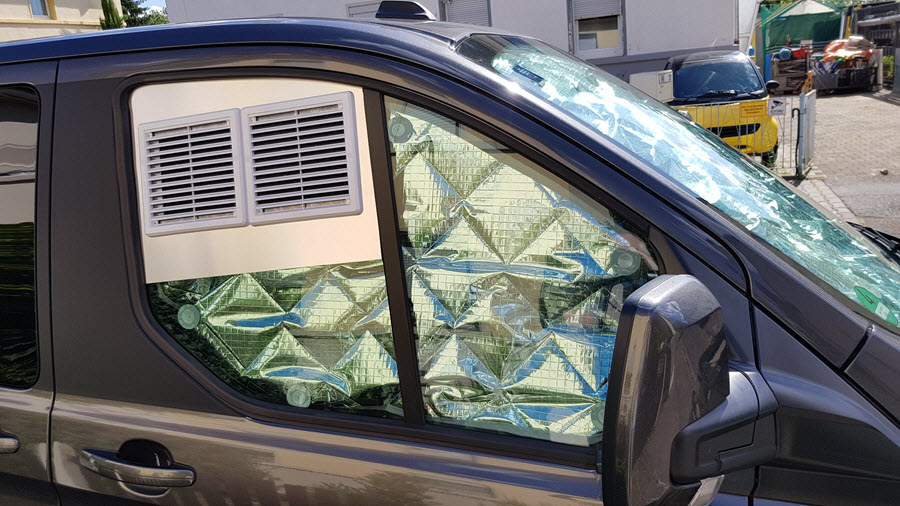

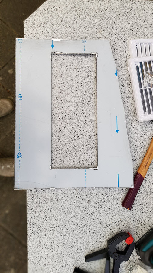

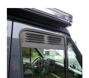

Das Lüftungsgitter gefiel mir gar nicht. Das hätte ich biegen müssen um es einzupassen und wäre dann nicht sicher gewesen, dass der neue Bus unbeschädigt bleibt.
Also hab ich den Ryna gemacht :ugeek: :mrgreen: .
Einige Einzeilteile online geordert:
CrazyPhilosoph
Beiträge: 4421
Wohnort: Reichartshausen
Re: Ford Tourneo Custom (Transit)
#5 Ungelesener Beitrag von CrazyPhilosoph »
Und selbst gebaut:

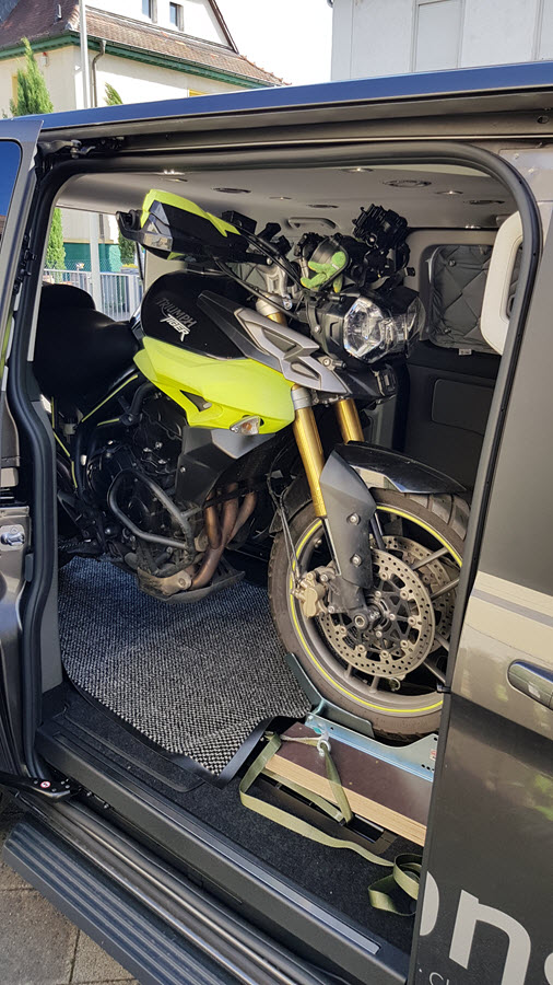

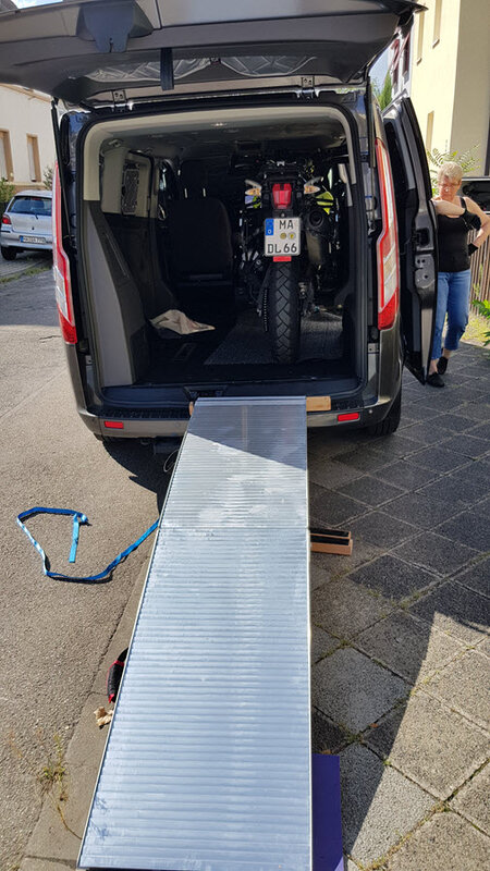

Dann sollte es ja das Mopped in den Bus schaffen.
Hier hab ich einiges ausprobiert, da ich eigentlich erst das Mopped niedriger zurren wollte und dann gezurrt verladen.
Daher habe ich auch in eine extra breite Auffahrrampe investiert:
Diese Experimente verliefen aber nicht zu meiner Zufriedenheit.
Ich habe die Rollösung also wieder verworfen und die "klassische" mit Wippe umgesetzt:

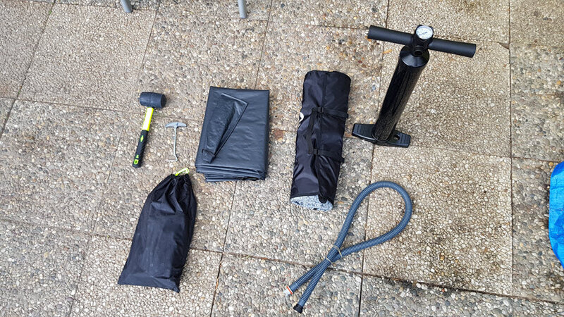

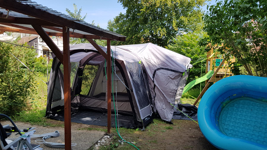

Als Zubehör gab es dann noch ein Vorzezelt was an sich super ist, wenn man denn mal erforscht hat wie es aufgebaut wird, denn die Aufbauanleitung ist quasi nicht vorhanden.
Dort wo rechts das Klettergerüst steht gehört dann der Bus hin.
