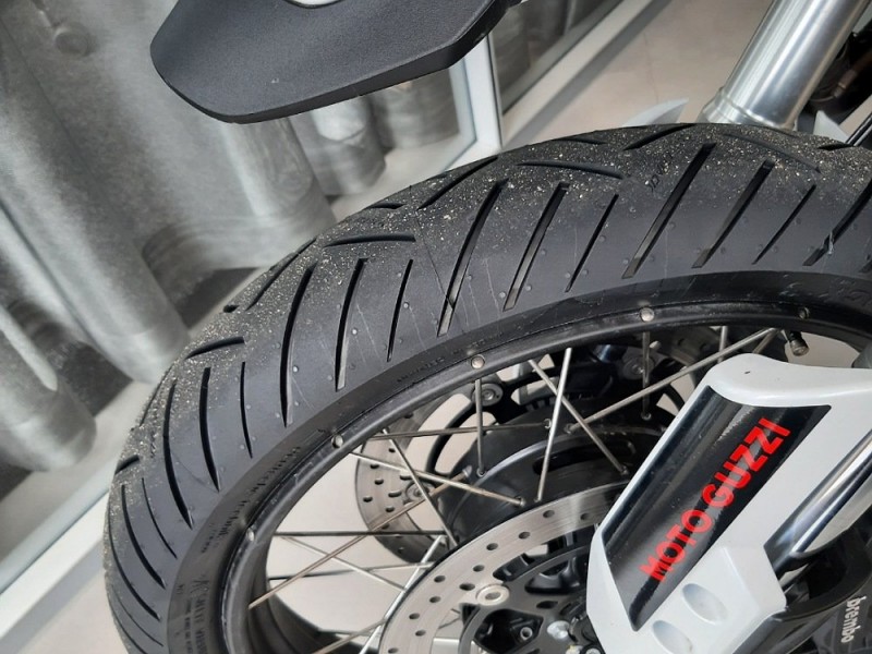

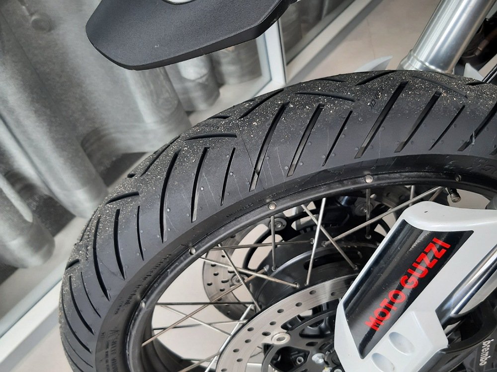

Hallo Peter,Bäda hat geschrieben: ↑Samstag 7. September 2019, 09:47 Wir waren jetzt gut 3500km in den Alpen unterwegs, dabei war viel Asphalt und ein bisl Staubstraße (Assietta/LGKS).
Der Adventure hat mich jetzt endgültig überzeugt. Nicht ein Rutscher, selbst auf den Staubstraßen hat er sich, für meine Begriffe, richtig gut gemacht. Da setzt nicht der Reifen die Grenze, noch bin das ich.
Für mein Fahrprofil mit 95% Asphaltanteil der perfekte Reifen, der auch nach knapp 8000km noch reichlich Profil hat (gut, vielleicht trödel ich auch so...). Hinten noch 4,5mm, vorne knapp 4mm. Sollte also für Laufleistungen bis ~12.000km gut sein. Hinten.
Auch gefällt mir, das er sich nicht eckig abfährt, dank der zwei verschiedenen Gummimischungen. Und man hat keine Angststreifen mehr![]()
Ich war ja ein großer Freund des K60Scout, aber der Adventure macht für mich alles noch ein großer Stück besser.
nach 3.500km mit dem Anakee Adventure auf der Guzzi würde ich all Deine Aussagen unterstreichen.
Positiv aufgefallen ist mir noch, dass er beim Bremsen (mit der Vorderbremse) in Schräglage nicht aufstellt. (Kann das auch an der Geometrie der Guzzi liegen? Keine Ahnung?)
Ich werde jetzt testweise trotzdem mal den von mir sooo geliebten Conti Road Attack 3 fahren.
Der alleinige Grund dafür ist, dass der Michelin bei mir mit 3.500km nur noch 1,8mm Profil hatte.
Und das liegt sicher nicht am brutalen Drehmoment der Guzzi
Nur als Vergleich Der CRA3 hat bei mir damals auf der Superduke ca. 5-6.000km gehalten

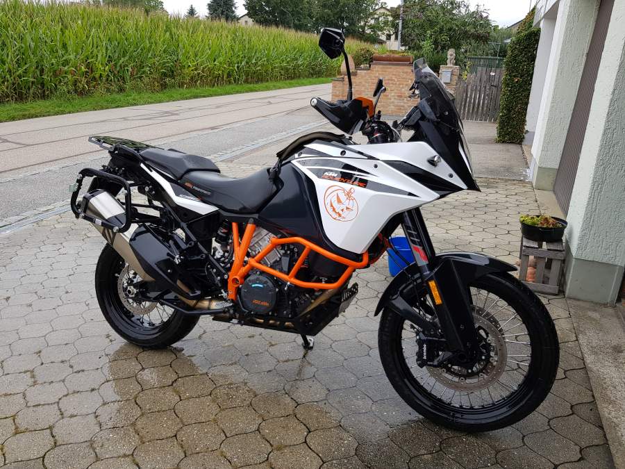

Vielen Dank für das Lob, bedeutet mir schon was
So, ich hab jetzt mittlerweile den Michelin runter und den Metzeler Karoo Street aufgezogen.
Fazit nach gut 35.000km mit dem Michelin:
Ein sehr guter Reifen, wenn man rein auf der Straße unterwegs ist und allenfalls mal ein wenig (trockenen) Feldweg fährt. Auch bei Nässe hat er mir als Regenschisser nie ein schlechtes Gefühl vermittelt.
Auf die 35.000km hab ich vier Hinterreifen und zwei Vorderreifen verbraucht, also ein sehr langer Langläufer.
Wenn er auch jetzt zum Ende hin nervige Sägezähne am Vorderrad hatte und entsprechend kippelig und unruhig in langen Kurven war.
Eigentlich hätte ich den schon früher wechseln müssen, aber das Profil war noch gut. Schwabe halt
Pro Michelin:
- lange Laufleistung
- Grip auf Asphalt
- schöne Optik für die Reiseenduro
- trocken geht auch Staubstrecke
Contra:
- Sägezahnbildung und kippelig trotz viel Restprofil
- Shimmy im Bereich zwischen 70 und 80km/h
- lauter Hinterreifen in Kurven
Warum hab ich jetzt gewechselt?
Ich wollte mal wieder einen etwas mehr in Richtung Staubstraßen aufziehen, weg von 90/10 auf 70/30. Und mal den recht gut bewerteten Pirelli Scorpion Rally STR probieren. Der ist aber leider kaum in 90/90/21 zu bekommen, also wurde es jetzt der Metzeler Karoo Street, der ja angeblich von der Mischung her identisch mit dem Scorpion ist, nur ein anderes Profil hat.
Schon die ersten Meter auf dem heimischen Feldweg hat gezeigt, das ist ein deutlicher Unterschied auf Staubwegen, das Vorderrad hat deutlich mehr Führung, vermittelt viel mehr Vertrauen.
War jetzt mit dem Reifen auch auf der KTM-Veranstaltung "Adventure im Gebirge" (Bericht kommt, versprochen!), da hat er mir sehr gut gefallen.
Nach 2000km mit dem Metzeler kann ich sagen, der passt mir jetzt erst mal noch nen Tick besser als der Michelin (und günstiger ist er auch noch, Schwabe halt
Schräglagen und Grip (zumindest im Trockenen) nicht schlechter als der Michelin, dafür auf Schotter/Staub deutlich mehr Kontrolle.
Laufleistung dürfte er zwar nicht an den Anakee rankommen, aber den hätte ich eh früher wechseln müssen, da ist das Restprofil unschön zum Runterfahren ab ca 2,5mm.
Und die Optik ist natürlich noch mal ein ganzes Stück offroadiger.
