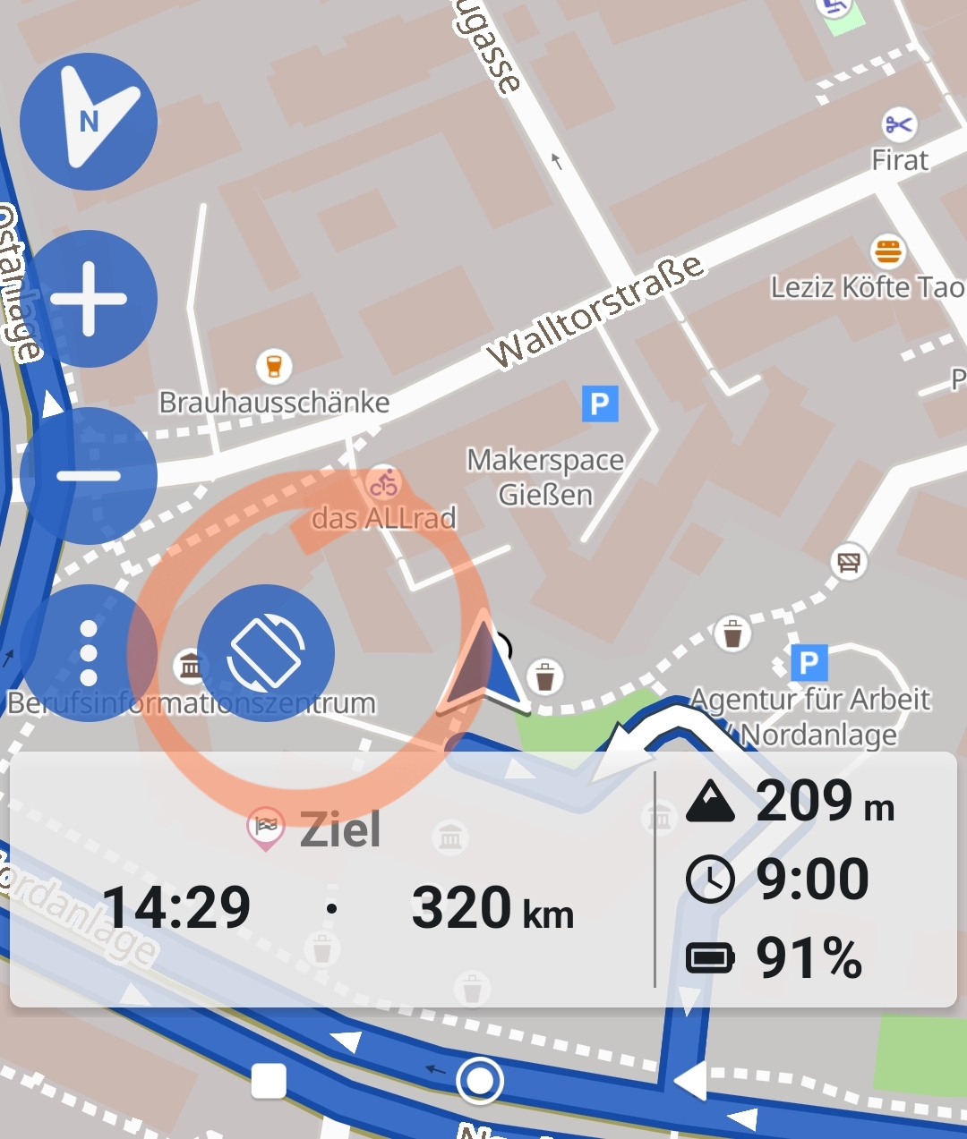

Ich hab die selbst erstellte und gespeicherte Route/Track am ZweitHandy geladen und die Routenführung gestartet (Hochformat) … handy montiert (Querformat/nordausrichtung Landkarte)!
Die Ansicht hat sich nicht mitgedreht und die Karte hat sich nicht mitbewegt. Am Fort Central hab ich immer noch das Landkartenbild vom Start auf dem Display gehabt! Die wegführungsanzeige im kleinen Bild ausschnitt hat sauber funktioniert, wenngleich auch 90Grad gedreht! War jetzt kein problem weil ich die Strecke und Karte im Kopf hatte und kannte.
Ist bestimmt irgendein Bedienfehler meinerseits.

Marock hat geschrieben: Freitag 16. August 2024, 08:34 Ich hab die selbst erstellte und gespeicherte Route/Track am ZweitHandy geladen und die Routenführung gestartet (Hochformat) … handy montiert (Querformat/nordausrichtung Landkarte)!
Auf dem Rückweg über Limone/Cuneo bin ich dann mit Calimoto gefahren …
Wenn du die Navigation gestartet hast und auf querformat drehst erscheint auf dem Bildschirm ein weitere Icon. Wenn du das drückst, dann ändert sich die Ansicht in quer.
Soll vermutlich automatisches drehen in Schräglage verhindern.

Danke Marco … das hab ich gestern nicht gesehen! Dann wäre einer meiner beiden fragen geklärt!
Aber die karte hat sich nicht mitbewegt, die Hinweise haben das getan was sie sollen!

Da hab ich jetzt leider keine Antwort zu. Das GPS muss ja an gewesen sein, da die Hinweise gingen. Hängt vielleicht mit der Anzeige im Hochformat und Gerät im Querformat zusammen? Keine Ahnung. Vielleicht mal testen. Ich probier das heute Nachmittag mal

Hi Marock,
ich vermute Du hast manuell den Ausschnitt verschoben. Der bleibt dann.
Um wieder auf die Route zu kommen den "Knopf" drücken:
Und am Besten in den Einstellungen Automatisch zentrieren aktivieren:
