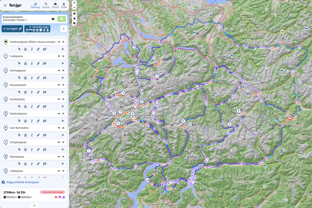

Re: Neuer Routenplaner für Motorradfahrer www.kurviger.de
Moin,
ich habe mir mal ein 7 Tage Test Account von Kurviger Tourer+ für das Web & iPhone geholt zwecks Schweizer Pässe Tour Planung
Und einfach mal eine Liste von den interessantesten Pässen chaotisch für eine 7 Tage Tour eingekippt um zu schauen was Kurviger daraus für eine Tour macht
KI ist erst einmal hilfreich, aber von komplett automatisch Tourenplanung inkl. fertiger GPX Daten auch noch einiges entfernt.
Und Kurviger vs. Calimoto (hat mich immer genervt) klappt mit den Namen und finden der Pässe für einen ersten Überblick im Web-Browser schon ganz gut)
Nun vier Verständnis Fragen und Umgang mit Kurviger in der Praxis zum Ergebnis:
Wie geht Kurviger bei einer großen Tour und den roten Routenteilen in der Praxis auf einem neueren iPhone um
und wird die Strecke tagesaktuell anhand von Meldungen Sperrungen in der neusten Kurviger Version automatisch korrigiert ?
Warum sind die roten Streckenabschnitte nicht unten in den aktuellen Sperrungen aufgelistet ?
Teilt Ihr die Kurviger Tour in max. Tagestouren auf um ein besseres Handling auf dem iPhone zu haben
oder gehen auch längere Touren Strecken wenn man mal unterwegs am iPhone editieren-korrigieren muss ?
