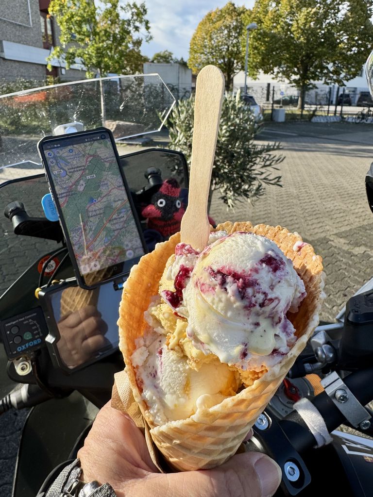

Ich bin vor 2 Jahren umgestiegen von China-Navis auf Smartphone. Ich hatte zwei alte Samsung S8 übrig, wasserdicht und mit Induktionsladungsfähigkeit. An meiner Yamaha MT-09 SP war ein SP Connect Wireless Charger mit Vibrationsdämpfer dran. Na dann: Klebehalterung ans S8, OSMand drauf, kostenlose SIM rein und los! Und so lief das:
