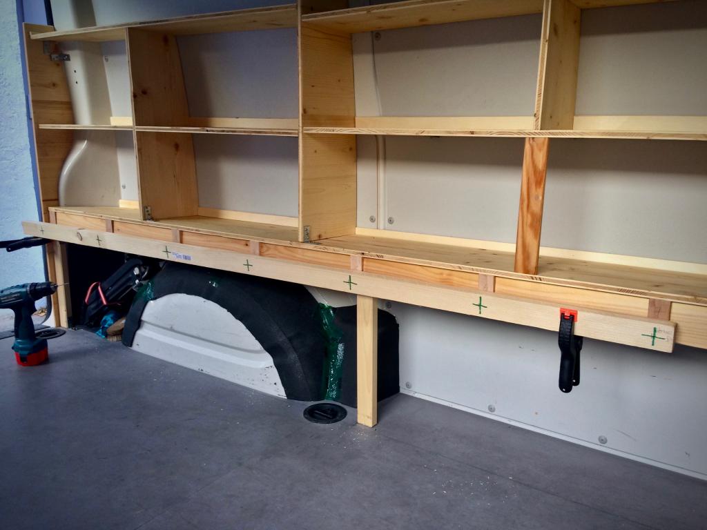

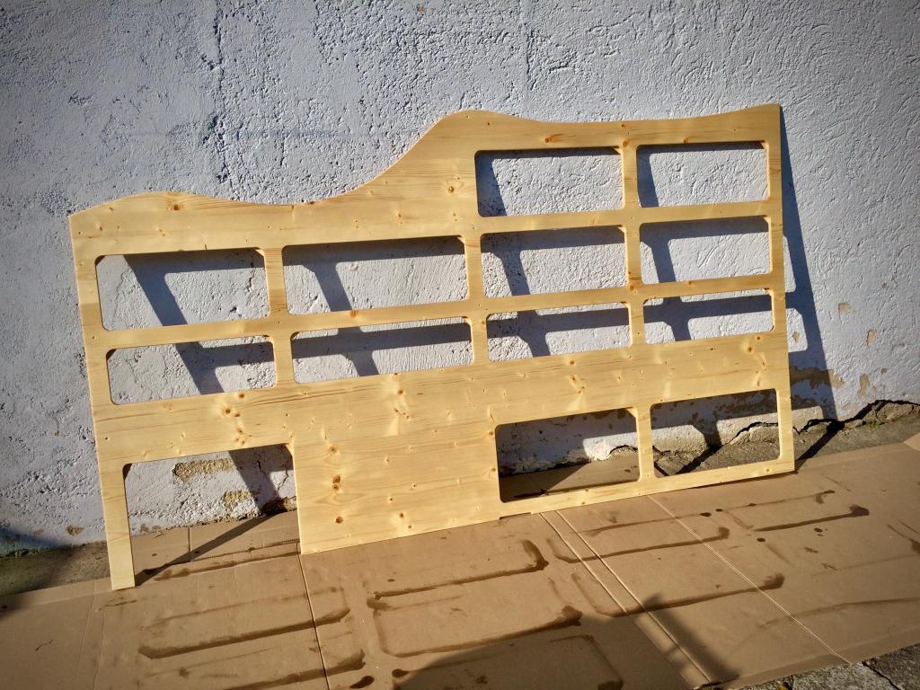

:Pr: teil 2 des schranks ist montiert
aber der reihe nach:
ich hab heut erstmal die anschläge für die türchen angeleimt .. diese kunststoffzwingen sind obergenial :L
:oops: sorry für die qualität der bilders .. ich hatte zwar den fotapparat dabei, aber die speicherkarte stecke zuhause im PC .. :lol: .. daher gibt's heut mal wieder nur handyfotos :roll:

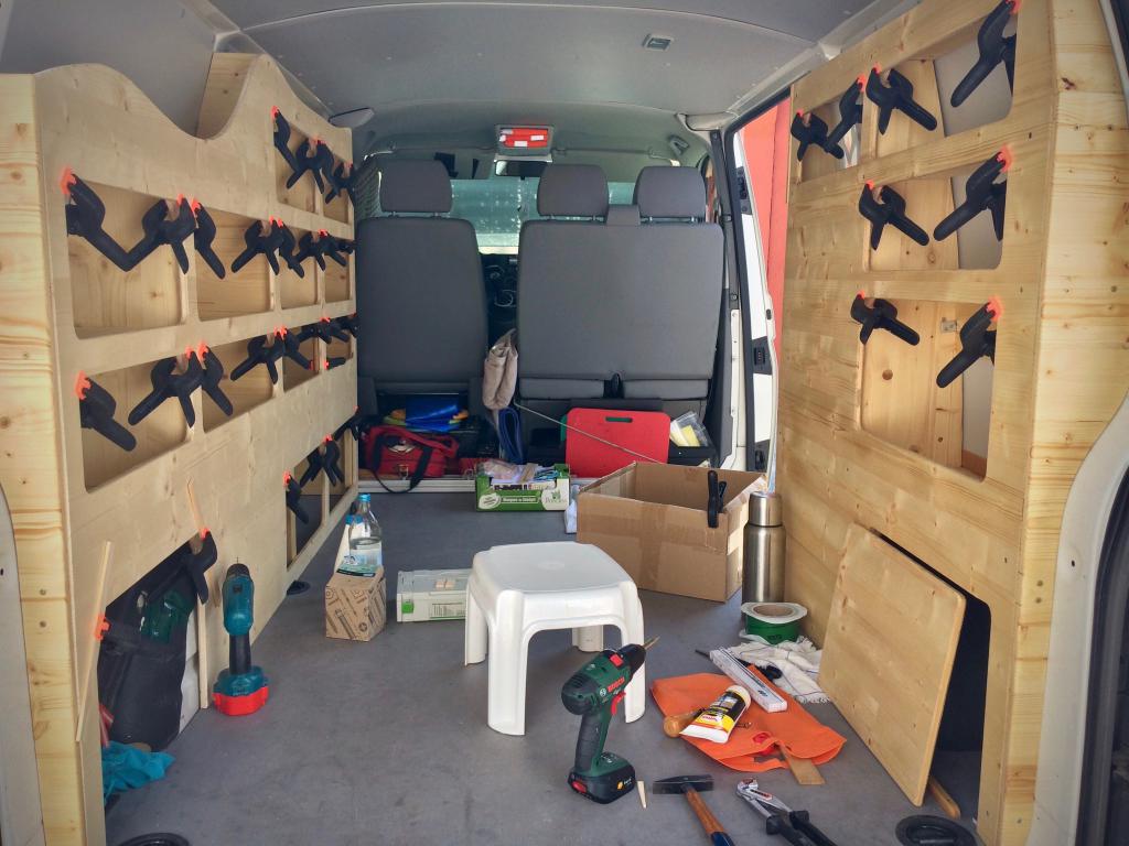

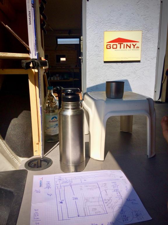

während der kleber trocknet, ein kleines päuschen mit brainstorming, wie's mit der liegefläche genau weitergehen könnte.. :Mh:
2018 Bau Don Carlos 16_3.jpeg (60.09 KiB) 297 mal betrachtet

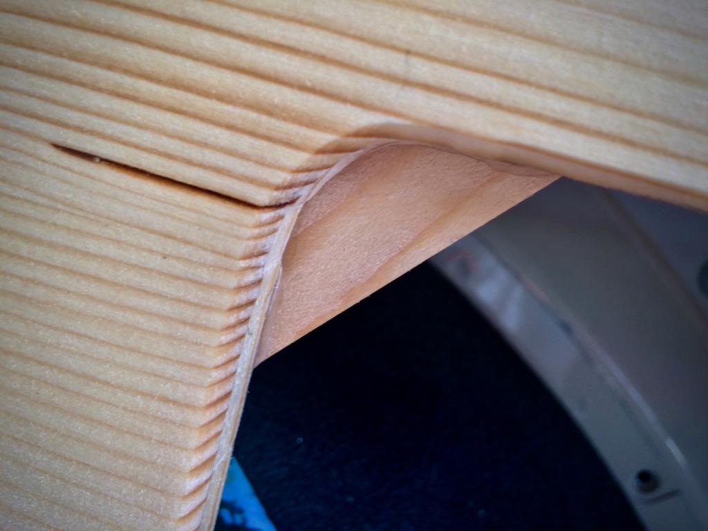

als die dingers fest waren und die löchers für die befestigung gebohrt waren, wurde die front mit holzlack eingelassen .. da sieht man die maserung vom holz viel schöner und es wird unempfindlicher :L

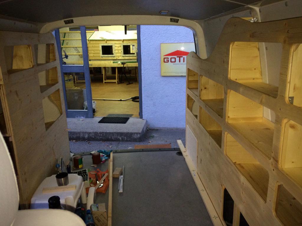

dann wieder päuschen .. da hab ich die restlichen 17 türchen glatt geschliffen :Dy: und die befestigung des auflagebrettes für die liegefläche vorbereitet .. leider ist die trägerleiste beim einbau etwas schief geraten, daher musste ich keile anfertigen und die positionen markieren, dass wir sie nachher, wenn die front drauf ist, auch wiederfinden .. hab also gleich ne bohrschablone gemacht .. sassa wird mich loben :Trost:

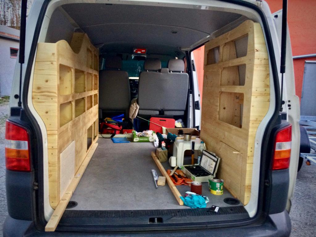

..und dann war's endlich soweit & ich konnte die zweite front festschrauben :Ju:
2018 Bau Don Carlos 16_6.jpeg (107.2 KiB) 297 mal betrachtet
2018 Bau Don Carlos 16_7.jpeg (89.91 KiB) 297 mal betrachtet

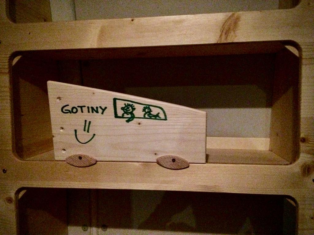

als abschluss des tages hab ich mich noch mit meiner idee der halterung mit lamellos für die türchen ausprobiert :lol:
