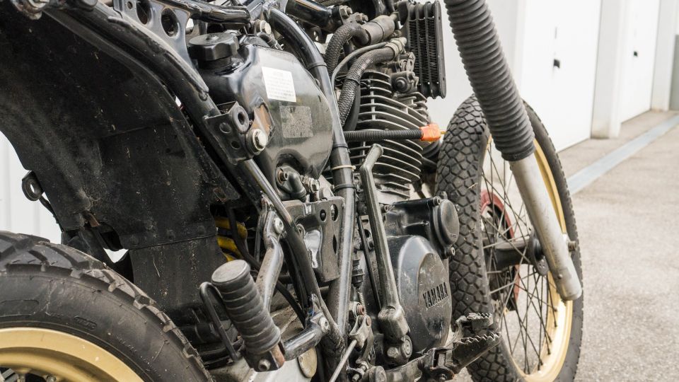

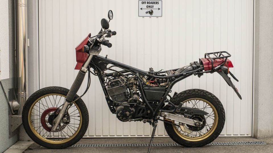

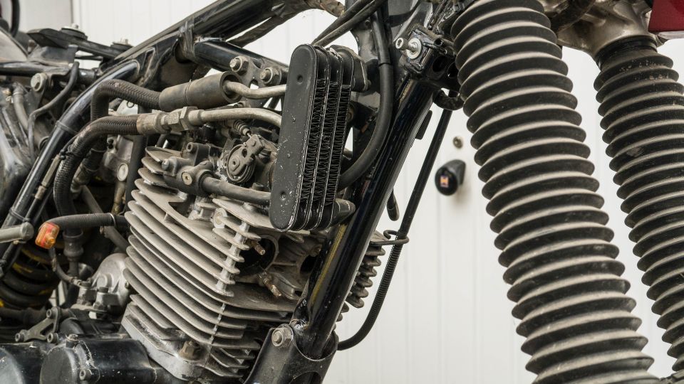

Heute war mir langweilig und ich hab angefangen die Ténéré zu demontieren.
Ist nicht mehr viel dran an dem Teil wenn der Hauptteil der Verkleidung, der Tank und der Auspuff weg sind. :mrgreen:
Habe mal den grössten Gang reingeschmissen und die Kiste ein bisschen rumgestossen. Hat sich alles sauber bewegt, nichts blockiert.
Im Grossen und Ganzen ist das Teil noch in gutem Zustand. Gewisse Gummi- und Kunststoffteile sind spröde und müssen sicher ersetzt werden.
Als nächstes werd ich mal den Vergaser auseinander nehmen...

Mein lieber Scholli … ryna wird strahlen, wenn er das sieht.
Weiter gutes Gelingen!
Beiträge: 12766
Re: Das XT600Z “Ténéré” Projekt
#21 Ungelesener Beitrag von maxmoto »
Voll geil, so ne nackte Tenere. :roll: :lol:
