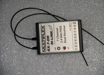

tolle Spielerei
hast mich überzeugt, werd mir auch so ein Teil zulegen.
Sollte eigentlich kein großes Problem für mich sein da ich mit Modellbauflugzeugen schon zu tun hatte.
Was für eine Steuerung verwendest du? Ich hab ne Multiplex da, geht die auch?
zu den Steuermöglichkeiten, was schafft deiner? was strebst du an?
GPS-Steuerbar? programierbare Streckenflüge, automatik-Nachflugmodus? Video-Übertragung...?

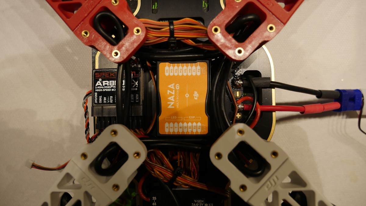

Re: Drohne im Eigenbau
Jost
ich kenne die Multiplex nicht, aber du brauchst ja für jede Funke einen Empfänger.
Und die wird dann einfach an den Flight Controller angeschlossen (zbsp NAZA).
Wenn du also einen Empfänger für deine Multiplex hast oder kaufen kannst ist das kein Problem.
Das sieht dann so aus wie in dem Bild unten.
In der Mitte die NAZA (Flugkontroller) und links davon damit verbunden der Spektrum Empfänger.
Die Funktionen hängen natürlich vom verwendeten Flugkontroller ab.
Meine unterstützt GPS Modus, haben heute aber fast alle.
WayPoint Fliegen (programierbare Streckenflüge) geht bei meiner nicht, ist aber eine Frage der Software.
Wenn der Kopter den GPS Modus unterstützt ist das ja theoretisch bei jedem System möglich.
Video Übertragung resp FPV fliegen ist das nächste was ich anstrebe, das ist aber komplett unabhängig vom verwendeten System.
Dazu braucht man entweder eine einfache FPV Kamera (kostet fast nix) oder man greift das Signal von der GoPro ab.
Dann brauchts einen Sender am Fluggerät sowie einen Empfänger am Boden den man an einen Monitor oder eine Videobrille anschliesst.
Es gibt auch komplette Set's wie dieses hier: https://www.brack.ch/spektrum-ultra-mic ... tem-323903" onclick="window.open(this.href);return false;
Theoretisch dürfte man damit alleine aber nicht fliegen da man immer Sichtkontakt zum Kopter haben muss.
War heute Abend mal schnell den Kopter testen... das Ding liegt dank GPS wie ein Brett in der Luft und geht ab wie die Luzi.
Wer sich zutraut so ein Ding zusammen zu bauen und mal ein bisschen Spass haben will dem kann ich den DJI F450 nur empfehlen.
Gibts relativ günstig in verschiedenen Sets und Kombinationen... einfach mal googeln nach DJI F450 Set.

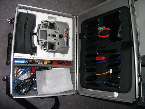

klar hab ich den passenden Sender/Empfänger dazu (sogar mit Rückmeldung)
Welches Set hast du da aufgebaut? was hat der Spaß bisher gekostet?
