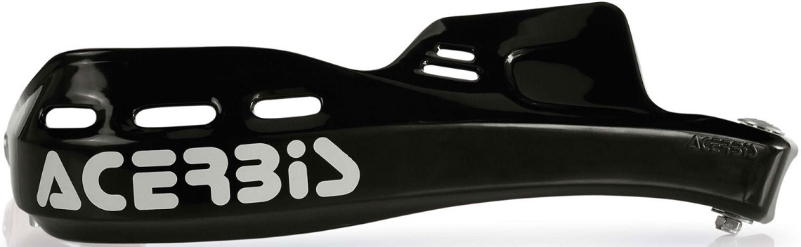

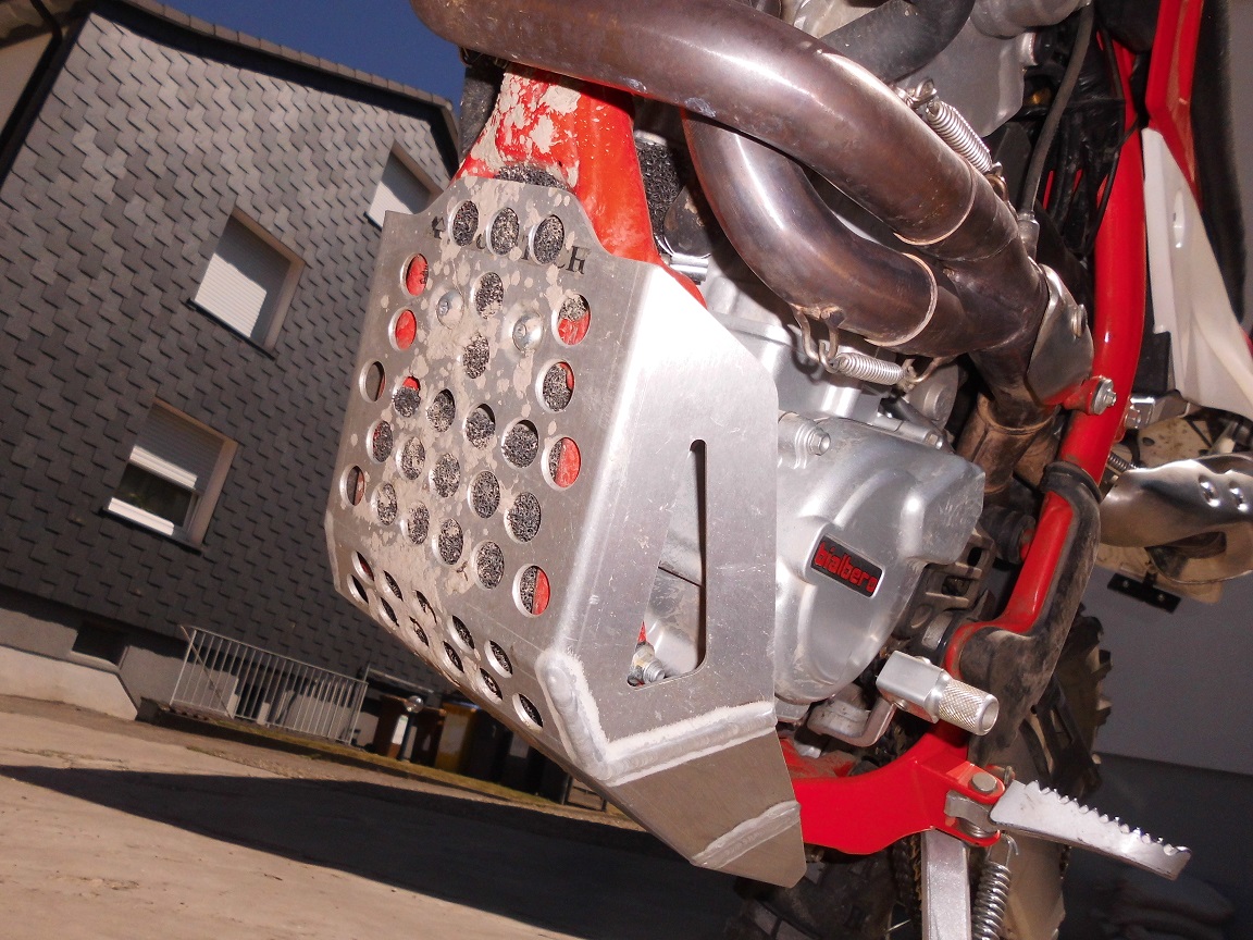

Universell passendes Zubehör kann man in jedem Motorradzubehörshop kaufen. Zum Beispiel gefielen mir die serienmäßigen Handschützer nicht. Dies habe ich gegen Handschützer von Acerbis ausgetauscht. Ich wollte eine Motorschutzplatte habe das empand ich als ein Sinnvolles Zubehörteil. Nach etwas Suche mit google habe ich verschiedene Angebote gefunden auch von SWM-Händlern. Aber zu dem Zeitpunkt hatte Touratech noch eine Motorschutzplatte für die Husqvarna TE 510 im Angebot für die ich mich dann entschieden habe.

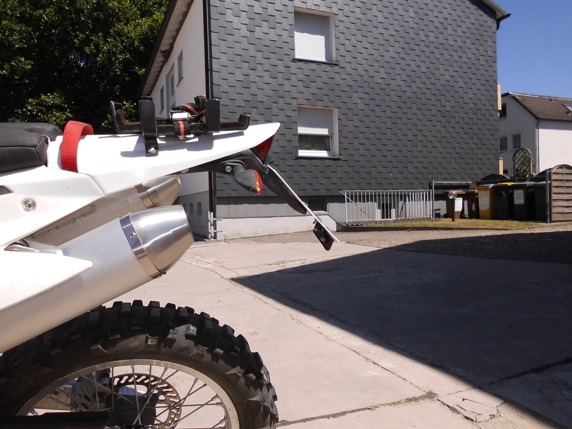

Beim Thema Kennzeichenhalter habe ich den originalen Lämmerschwanz eingekürzt und mit Hilfe eines Heißluftföns den Winkel in Richtung STVZO gebracht.

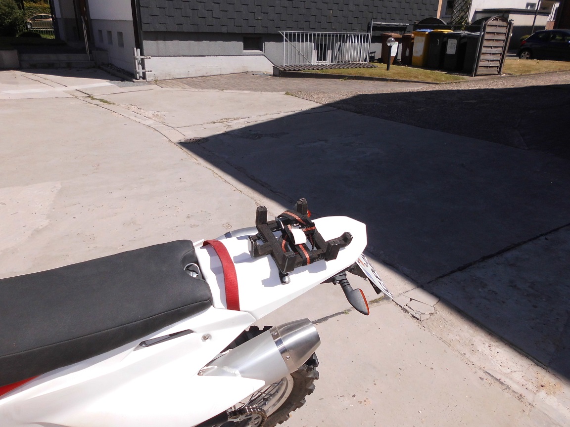

Bei längern Touren fühle ich mich wohler wenn ich zwei Liter Kraftstoff in Reserve dabei habe. Ich möchte das aber nicht in einem Rucksack mitschleppen. Also habe ich mir einen Entsprechenden Halter gebaut und auf den hintern Kotflügel geschraubt. Im SWM-Forum habe ich einen Beitrag gesehen wo jemand dies Professioneller gemacht hat. Aber leider habe ich nicht die Möglichkeit auf ein CAD-Programm zurückgreifen zu können. Ich bewundere die Arbeit und die professionelle Ausführung, doch mein Provisorium hat die Feuertaufe bestanden und ist für mich der optimale Kompromiss zwischen Nutzen, Aufwand und Praktikabilität.

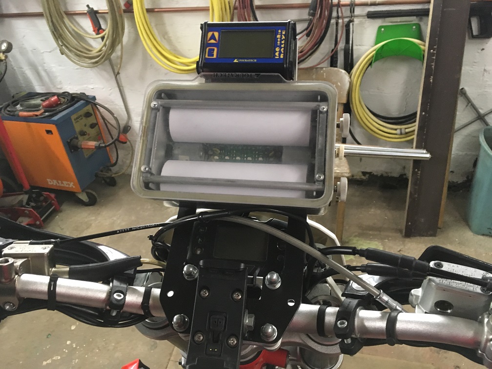

Leider gibt es bei Touratech den Rallyvorbau für die Husqvarna TE 510 nicht mehr. Also habe ich wieder selber überlegt wie ich mein Roadbook an das Motorrad bringe. Als erstes habe ich die originalen Schrauben durch eine Gewindestange aus dem Baumarkt ersetzt und habe somit den Lenker nun mit Muttern befestigt. Die Gewindestücke waren natürlich etwas länger so dass ich darauf dem Halter für mein Roadbook befestigen konnte.
in diesen Halter passt ein 2 Liter Reservekanistern von Louis.
Die Motorschutzplatte habe ich noch mit Belüftungslöchern und 2 - 2,5 Gramm erleichtert.
Der eingekürzte Kennzeichenhalter
Der Roadbookhalter
Der Roadbookhalter
