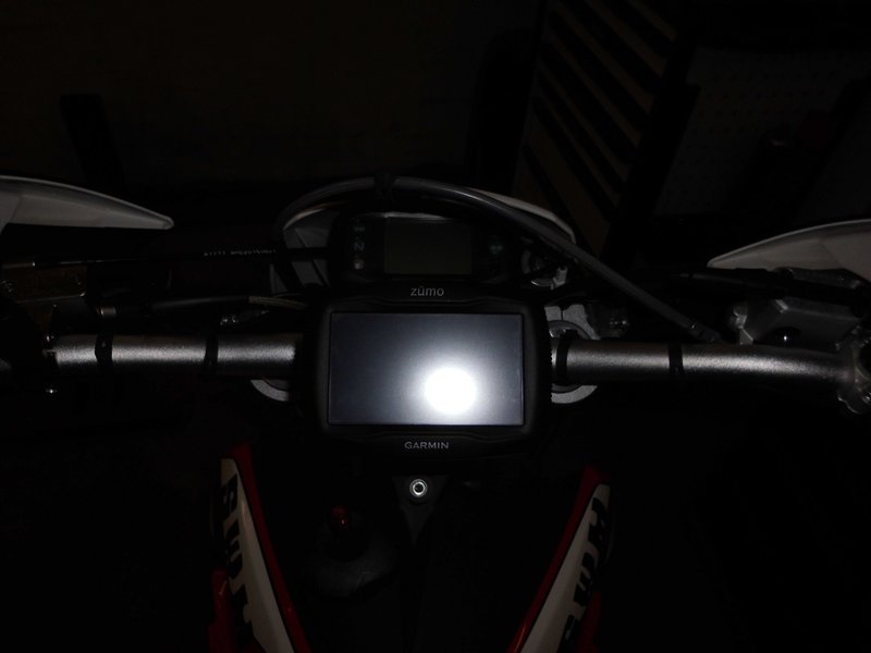

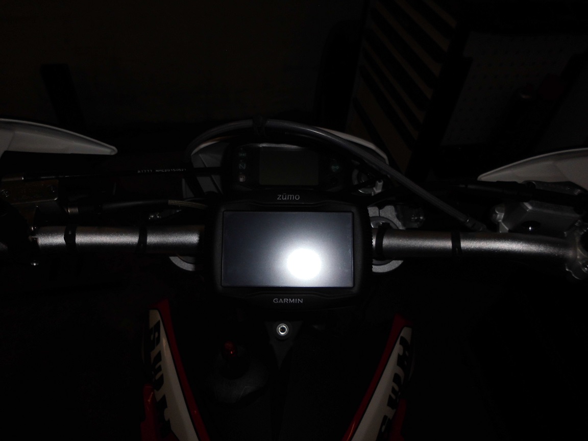

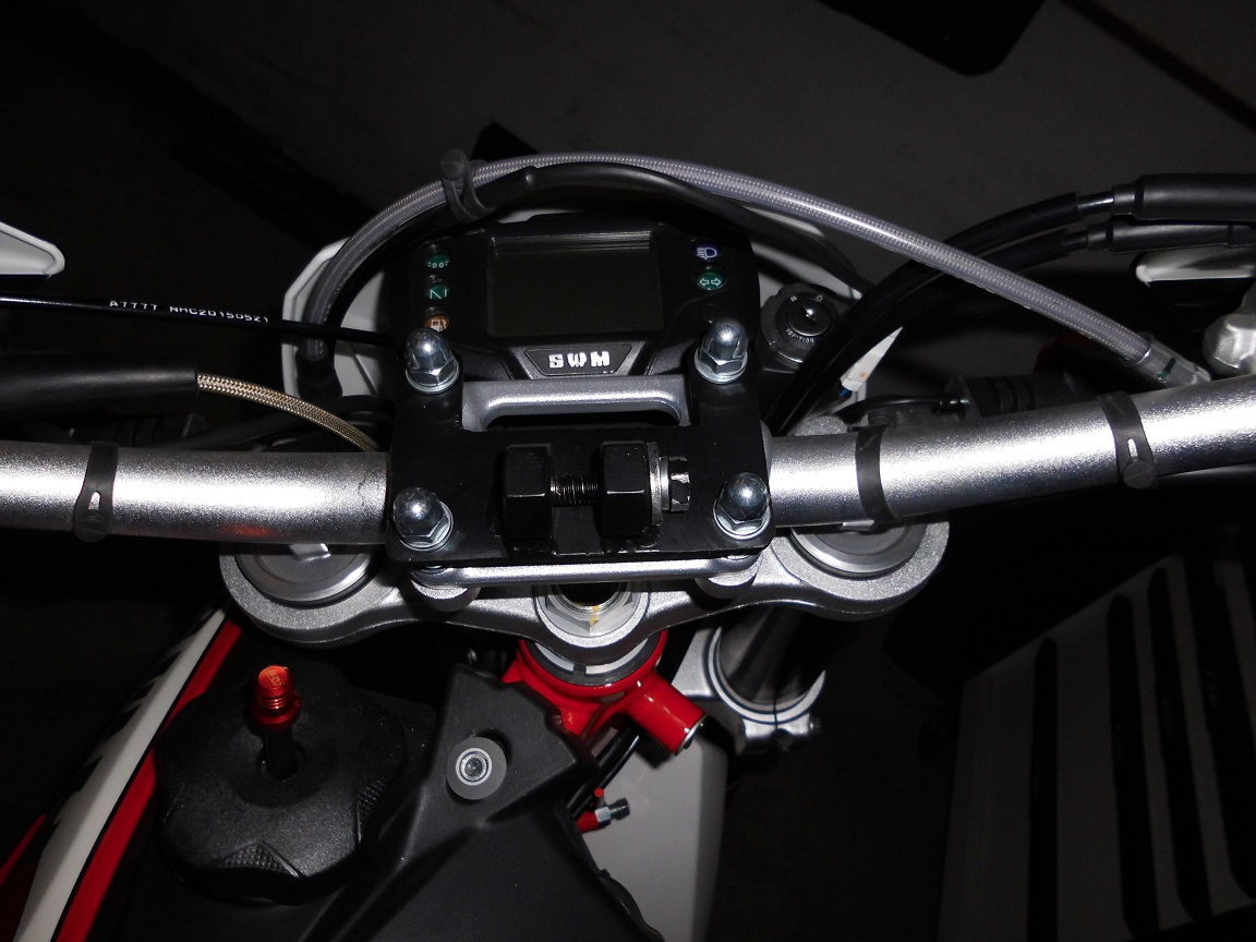

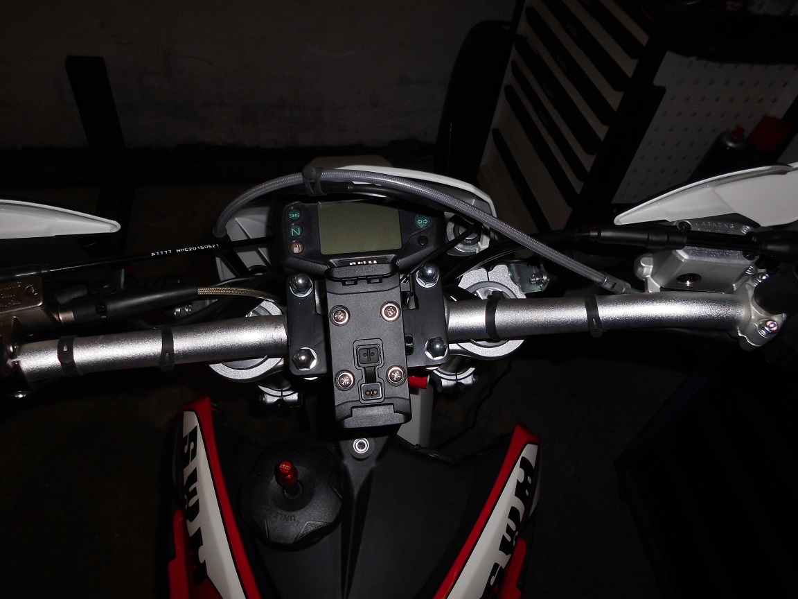

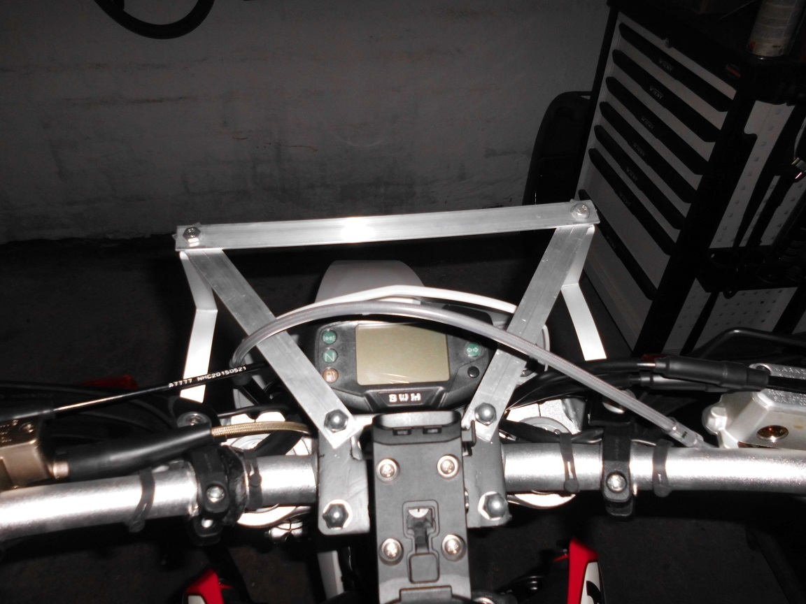

Am Mittwoch den 15.02.2017 habe ich nun das Motorrad bekommen und gleich ein paar Veränderungen daran vorgenommen. Mein Navi musste natürlich wieder angebaut werden und für das Endurowandern nach Roadbook in Mecklenburg-Vorpommern musste ich noch zusätzlich eine Montagegelegenheit schaffen. Auch wenn dies nur ein Provisorium ist.

Im Anhang ein Paar Bilder der vorgenommenen Änderungen.
Orginal Schrauben durch Abschnitte einer Gewindestange ersetzt.
Das ist keine Dauerlösung nur ein Provisorium.

OK, an dem Roadbookhalter würde ich mit der Feile noch mal drüber gehen ;)

Der Roadbookhalter war ein Provisorium und häte nur 3 Tage halten müssen. Aus diesem Grund habe ich da nicht so viel Wert auf Genauigkeit und Schönheit gelegt. Ist aber eh schon wieder hinfällig da die Roadbookhalter die man sich beim Motorrad Aktion Team leihen kann eine Lenke Mittelstange benötigen. Dem entsprechend kommt das Roadbook also an die KTM.

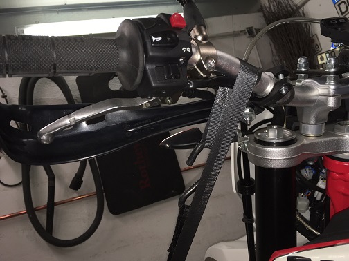

Also habe ich meine bisherigen Spanngurte mit einer Schlaufe am oberen Ende ausstatten lassen um die um den Lenker zu legen um Kratzer vom Metallhaken zu vermeiden. Ebenso habe ich mir wie Im Endurosport üblich, wenn bei mir vieleicht auch unnötig, für vorne eine Bergegurt anfertigen lassen der um die beiden Gabelstandrohre geht und vorne auf dem Kotflügel liegt. Für hinten habe ich eine alten Gurt zurecht geschnitten und gepierced um ihn an orginal Befestigungspunkten fest machen zu können. Diese Art der Spanngurte sind Zwar auch fertig zu kaufen kosten aber schon um die 30,- Euro, selbst bei Ebay. Ich habe nun zwei Gurte umbauen und zwei Gurte neu fertigen lassen und habe mit dem vorderen Bergegurt weniger ausgegeben als für zwei Gurte in der Bucht oder bei 24MX um nur zwei Bezugsmöglichkeiten zu nennen.

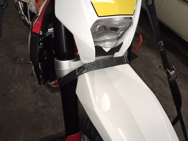

Kommen wir zu den Bergegurten. Ich denke zwar nicht das ich die Dinger brauchen werde aber ich wollte einfach welche haben. Für den vorderen Gurt habe ich einen Gurt mit zwei entsprechenden Schlaufen an den Enden machen lassen. Für hinten habe ich einen Restbestand auf Länge gebracht mit einen Lötkolben ein Lochhinein geschmolzen um ihn an der orginalen Befestigungsschraube des hinteren Kotflügels fest zu schrauben.
Die Spanngurte habe ich wie im Bild vieleicht zu erkennen mit eine zusätzlichen Schlaufe versehen lassen um diese um den Lenker zu legen, um das Gabelrohr möchte ich den Gurt nicht legenda der Gurt an den Klemmschrauben der Gabelgrücke scheuert.
Kann man alles bei diversen Offraodzubehörspezialisten käuflich erwerben, halt nur mit Werbung drauf. Und dafür bezahlt man auch noch mehr Als wenn man sich direkt an eine Firma wendet die soetwas produziert.

Der vordere Bergegurt ist einfach mit schlaufen um die Gabelrohre und auf dem Kotflügel abgelegt.
