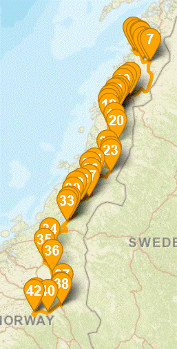

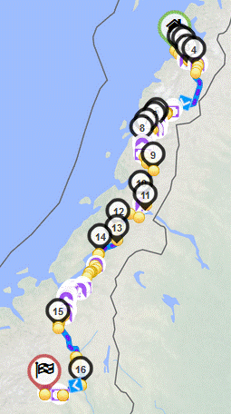

Ich habe mal eine frage und hoffe ich habe es auf den letzten 23 Seiten nicht überlesen.
Ich plane in der Kurviger Web-Anwendung eine Route und setze bewusst nur 16 Zwischenziele.
Ich exportiere dann die Route als GPX und hake wenig Zwischenziele an.
Wenn ich jetzt die Route als GPX exportiere und abspeichere, habe ich trotzdem einen Haufen Zwischenziele.
Zu sehen auf dem zweiten Bild. Die eben abgespeicherte GPX habe ich hier mit dem Tool GPSWerk göffnet. Das sieht aber auch so aus, wenn ich es mit kurviger wieder importiere.
Das gleiche passiert auch, wenn ich die Anzahl der Zwischenpunkte sogar mit 16 konkret benenne.
Wie kriege ich es hin, dass nur die Punkte in der GPX gespeichert werden, die ich auch bei der Planung in kurviger erstellt habe?
Wo liegt mein Denk- bzw Bedienerfehler oder ist das halt so?
Hintergrund ist, dass ich GPX planen und mit meinem Navi abfahren will, ohne alle 2 km einen Wegpunkt zu haben. Falls es mal wieder nach Skandinavien/Schottland usw (Wetter) geht, dann finde ich das Navi praktischer (bessere Bedienung mit Handschuh) als das Smartphone.
Ich hoffe man konnte mir folgen ;)
grüße
marco
Screenshot 2020-12-11 090552.gif (43.18 KiB) 2933 mal betrachtet
Screenshot 2020-12-11 090407.gif (64.79 KiB) 2933 mal betrachtet

Hi Marco,
du wählst ja zusätzliche Stützpunkte aus, daher werden zusätzliche Wegpunkte gesetzt (wenig aber es werden welche gesetzt). Standardmäßig ist der Haken bei Anzahl mit Wert 0. Dann werden genau deine Wegpunkte exportiert.
Hoffe das hilft dir weiter?
Lg Robin

Diese zusätzlichen "Zwischenziele" sind die Abbiegehinweise. Also alle Kreisverkehre usw.
LG, Hermann

Fat Lady hat geschrieben:Diese zusätzlichen "Zwischenziele" sind die Abbiegehinweise. Also alle Kreisverkehre usw.
Hallo Herrmann,
das stimmt so nicht. Die Stützpunkte werden möglichst nicht auf Kreuzungen gesetzt und sind daher nicht identisch mit den Abbiegehinweisen.
Ich empfehle auch keine Wegpunkte auf Kreuzungen zu setzen, damit haben einige Navis Probleme ;)

marco1971
Beiträge: 1150
Wohnort: 34628
Re: Neuer Routenplaner für Motorradfahrer www.kurviger.de
#189 Ungelesener Beitrag von marco1971 »
Das ging ja schnell. Danke schön.
Jetzt hab ich es auch geschnallt :)
