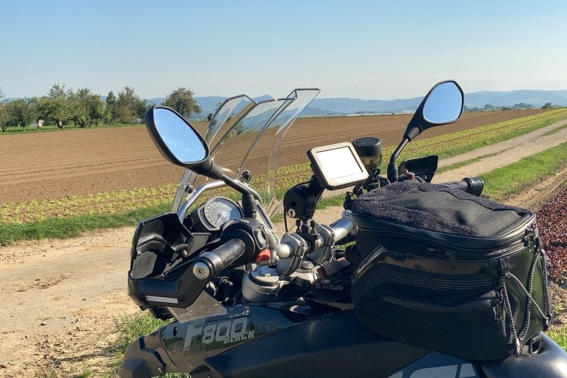

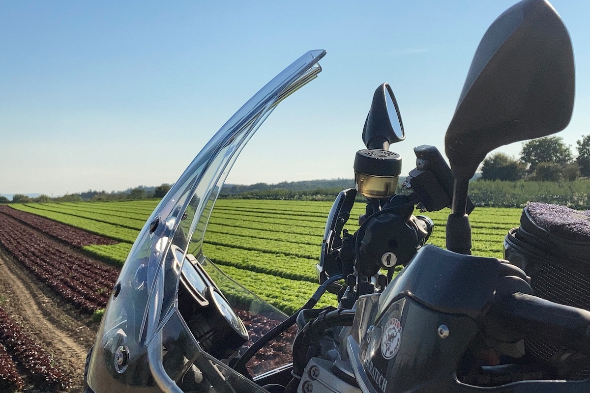

Update fürs Protokoll: Kilometerstand knapp 97.000, zurück aus Norwegen (4.000 Reise-km) hab ich mich dazu entschieden das Touratech-Windschild gegen das BMW-Tourenschild für um die 300 € (inkl. Halter) zu ersetzen. Unterwegs hat der Gehörschutz versagt und da ging das Gewummer von Luftwirbeln am Helm doch heftig ans Gehör. Das neue Schild hab ich nur kurz probegefahren, meine aber eine erhebliche Verbesserung zu spüren. Zwar leitet das gebogene BMW-Schild den Wind direkt an den Helm - als Sitz-Riese einen Kopf zu groß gewachsten ist das zwangsläufig so - aber das tieffrequente Donnern und Wummern ist einem hochfrequenten Rauschen gewichen. Areodynamisch eine deutliche Verbesserung, bin zufrieden! :L
Nur fürs MiMoto-Bärle muss ich einen neuen Platz suchen. Am bisher angestammten Platz ist jetzt dieser Haltebügel im Weg. :lol: Irgendwas isch immer....
Achja, alle Zickereien hat das Softwareupdate nicht behoben. Leerlaufprobleme nach längerer Fahrt gibt es nach wie vor, aber selten und wenn sie auftreten lassen sie sich mit Zündung aus - drei Sekunden warten - Zündung an beheben.
