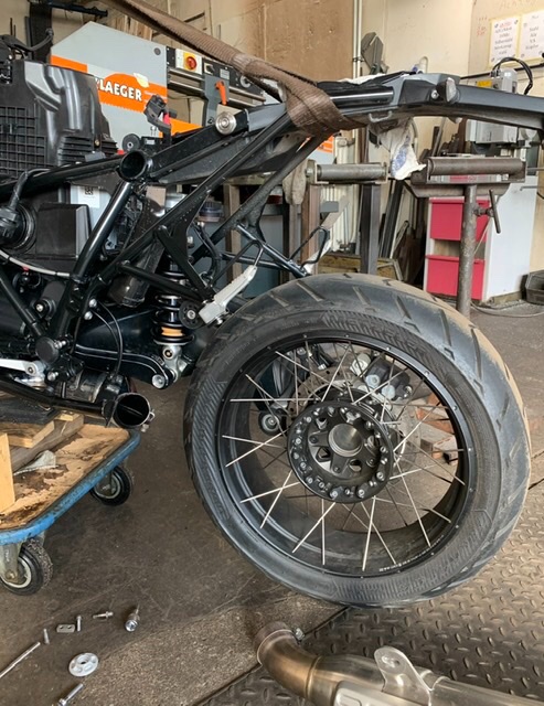

Heute war es ruhig in der Firma, da konnte ich schon mal das hintere Federbein einbauen.
Man kann gut erkennen, dass das Heck nun ein gutes Stück höher liegt. Und 200 mm Federweg soll die Urbane GS jetzt haben.

Hi Torsten,
geht das mit der normalen G/S Kardanwelle oder musst Du auf eine andere Welle tauschen ?
Grüße, Dirk
#nos vemos en la carretera
Torsten
Beiträge: 568
Wohnort: Hannover
Re: RnineT Urban G/S Umbau
#27 Ungelesener Beitrag von Torsten »
Moin Dirk,
mit Serienwelle. Der Knickwinkel ist nun ungefähr so wie bei der damaligen HP2 Megamoto.

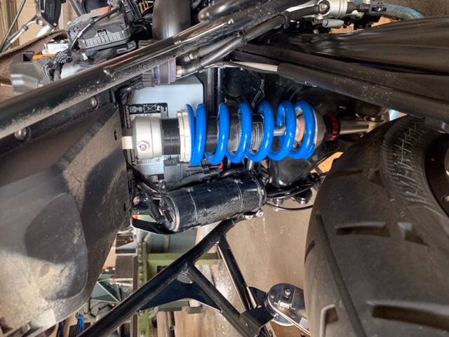

Es geht langsam voran. Das YSS Federbein habe ich durch ein Wilbers Federbein ausgetauscht.

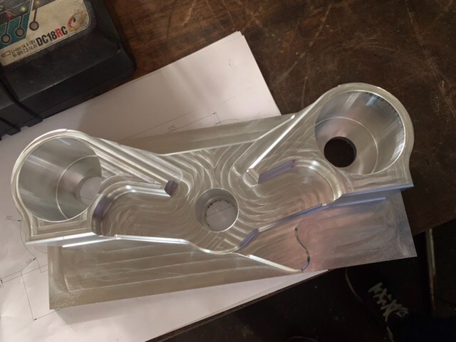

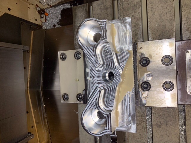

In der Woche haben wir mit der Fertigung der Gabelbrücken begonnen.
Dienstag werden sie wohl fertig sein, dann gehts zum Eloxieren.
