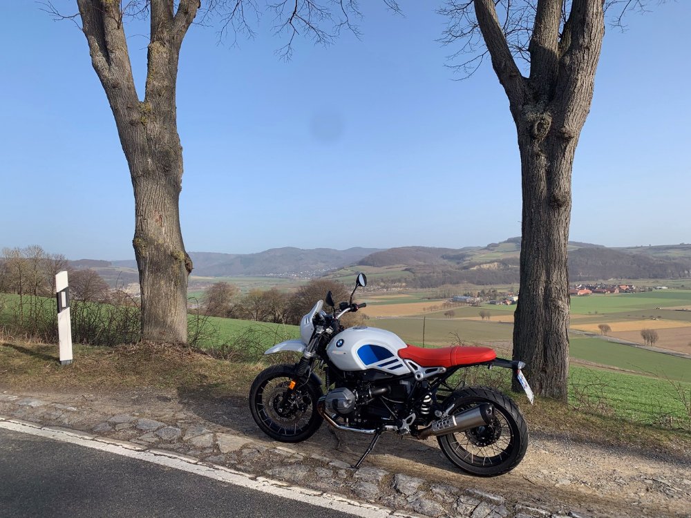

Hier möchte ich den Umbau meiner Neuerwerbung vorstellen.

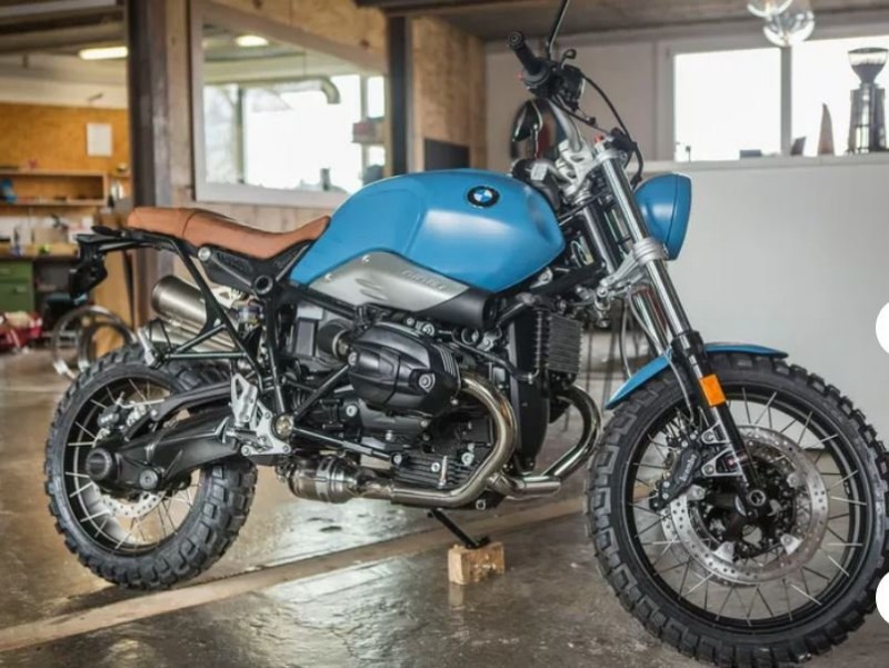

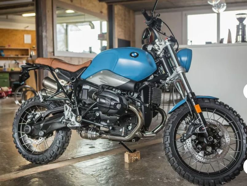

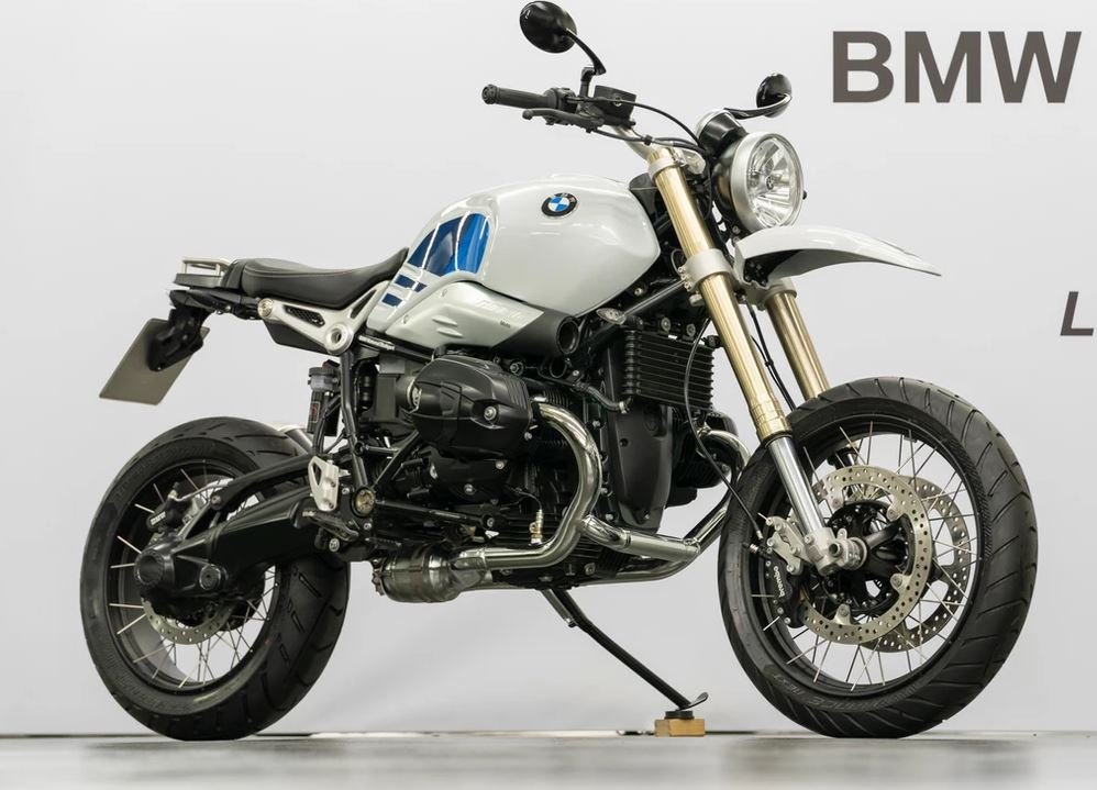

So in etwa soll sie in 4 Wochen aussehen:

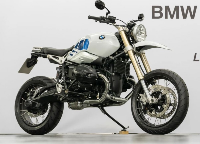

2019 war ich ein halbes Jahr im Besitz einer RnineT Pure und stieß damals auf einen Umbau der Gebrüder Bender, der sogenannten Benduro. Dieses Fahrwerk kann man mittlerweile über Wunderlich oder Wilbers käuflich erwerben, das Motorrad kommt damit 7 cm höher:

Durch das höhere Fahrwerk stimmen dann auch die Proportionen,
im Originalzustand sieht das ja wie tiefergelegt aus.
Wenn dann noch ein Reifen mit etwas Profil aufgezogen wird ist das ein sehr, sehr schmuckes Gerät.

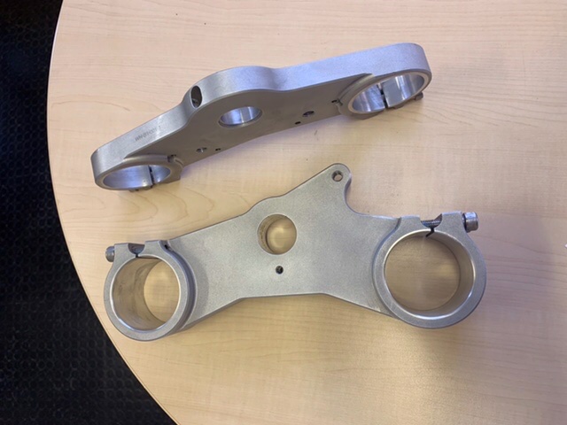

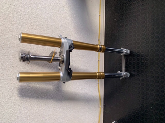

Re: RnineT Urban G/S Umbau
Die Gabel hatte ich zuerst gekauft, von der 850er GS Adventure, mit 210 mm Federweg. Leider hat die aber andere Standrohrmaße als die Gabel der 800 GS, daher passen die Brücken nicht.
