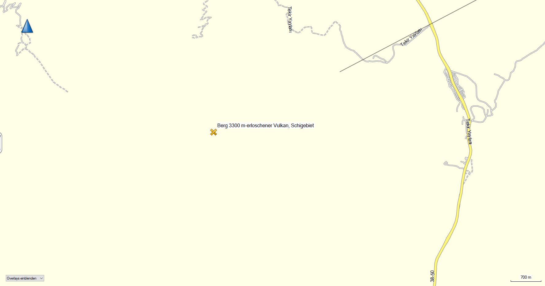

Auf der Garminkarte sieht man da gar nix davon ... nicht einmal die Asphaltstraße, die bis zur Talstation des Schigebiets führt.
CN EU NTU 2026.1
CN EU NTU 2026.1
Erciyes Garmin 2026.1.JPG (58.85 KiB) 4287 mal betrachtet

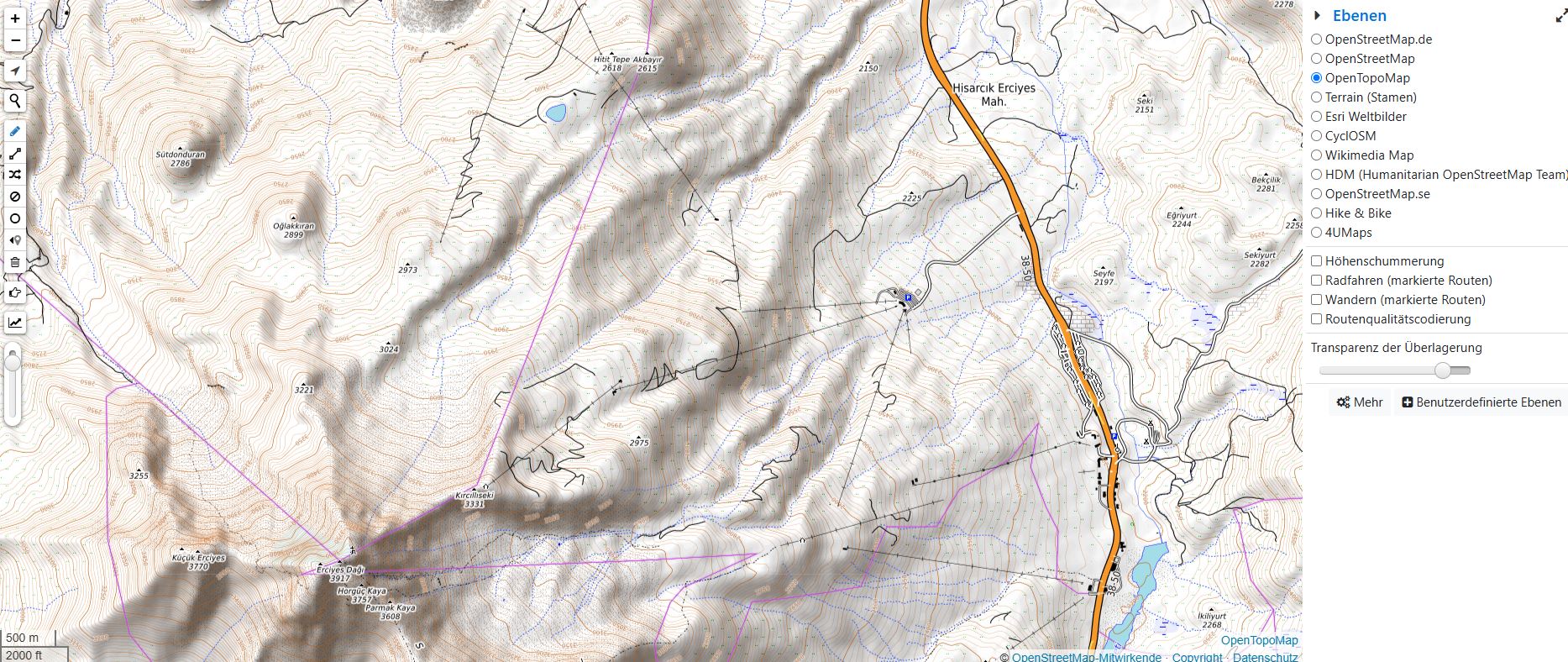

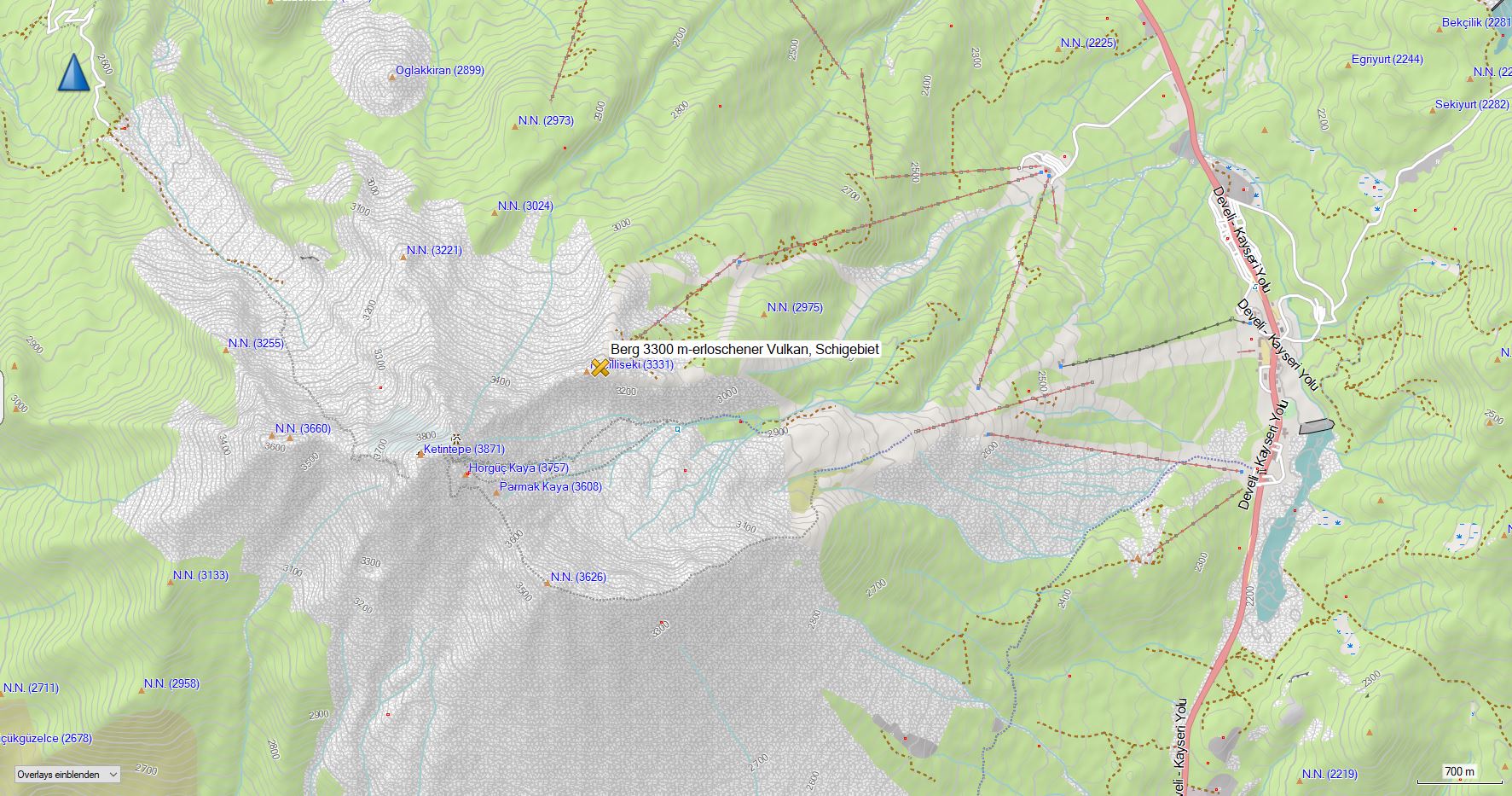

Bei der OSM TR Topo treten vor allem die Höhenschichtlinien in den Vordergrund ... ist also eher was für Wanderer und Mountainbiker.
OSM TR Topo
OSM TR Topo
Erciyes OSM TR Topo.JPG (538.44 KiB) 4287 mal betrachtet

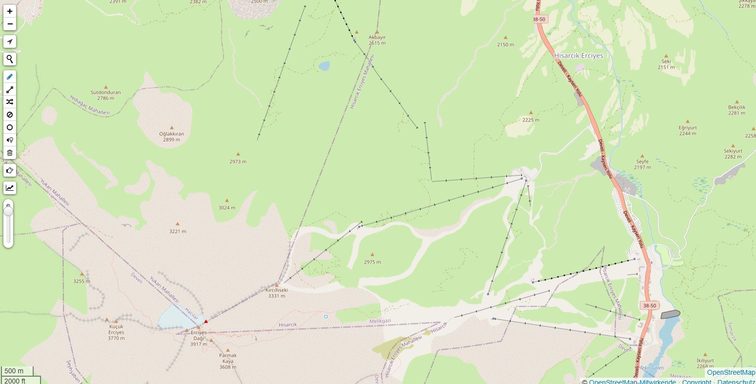

WIe sieht das nun bei DMD2 aus? Mit der OSM dort genau so wie auch bei den in BC verwendeten Karten ... eh klar, greifen ja auf die selbe Datenquelle zurück.
DMD OSM
DMD OSM
DMD OSM.JPG (126.17 KiB) 4287 mal betrachtet
Auch bei der Topo-Karte kaum ein anderes Bild
DMD Topo
DMD Topo
DMD Topo.JPG (395.79 KiB) 4287 mal betrachtet

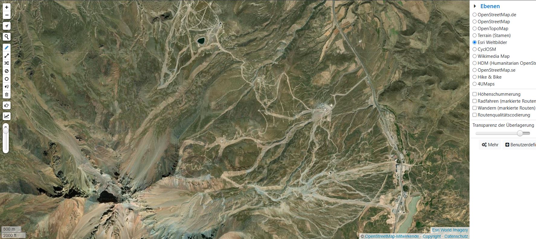

Erst bei den ESRI Weltbildern sieht man den Weg wieder ganz ... sind ja auch wieder diese Satellitenaufnahmen ;-)
DMD ESRI
DMD ESRI
DMD ESRI.JPG (300.27 KiB) 4287 mal betrachtet

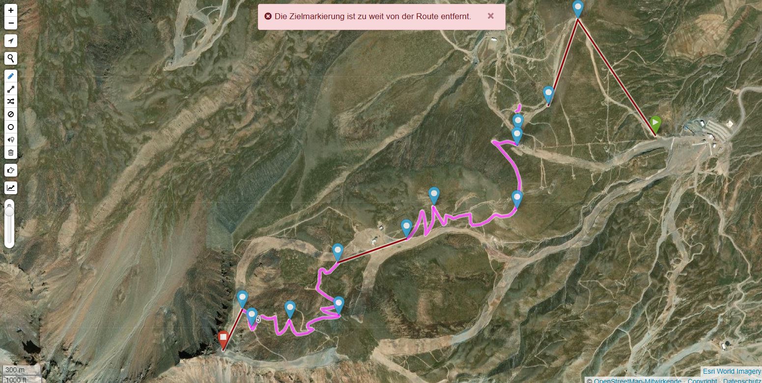

Leider ist das, was man da sieht zur Trackerstellung tlw. zuwenig. Mit Einstellung "Offroad hard"
DMD ESRI Routing
DMD ESRI Routing
DMD ESRI Routing.JPG (267.41 KiB) 4287 mal betrachtet
Ich weiß noch nicht, wie das bei DMD funktioniert und ob es da mglw. auch noch andere Kartendarstellungen gibt. Aber bis jetzt ist DMD von den Karten her mMn nicht besser wie Garmin Basecamp - wenn man sich da nicht nur mit der Garminkarte zufirieden gibt, sondern auch andere Quellen anzapft.
Was DMD scheinbar deutlich besser kann, das ist das Offroadrouting. Deswegen überlege ich ja auch das Tablet mit der DMD-App auf meiner GasGas zu verwenden.

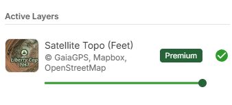

In GAIA GPS Premium sieht das so aus
Ich werde wohl mit GPX Navigator, GAIA GPS Premium und Locus Map 4 das erste Jahr lang probieren um zu sehen was als PC Planung sinnvoll ist

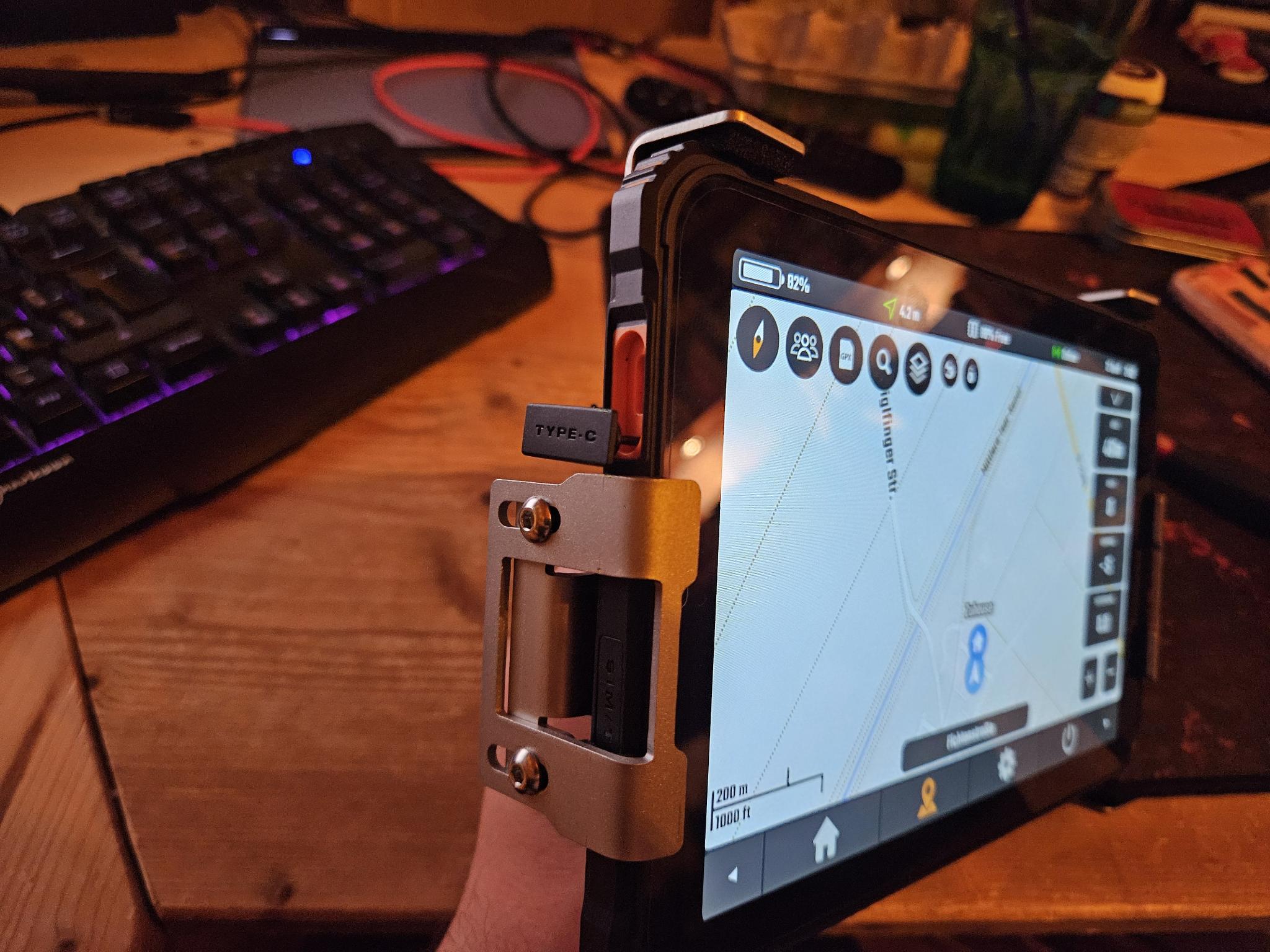

Heute kam wieder ein Päckchen aus CZ, der Inhalt war ein weiterer Halter 2.0 für die zweite KTM in der Garage und zwei Mal die Tabletverlängerung XL.
Ich hatte ja schon geschrieben, das bei der "normalen" Verlängerung die USB-Ladebuchse unzugänglich ist, bei der Halterung XL ist das nicht der Fall (und hätte man sich die Bilder auf der Homepage gleich vernünftig angesehen, hätte man auch gemerkt, das sogar das Oukitel RT3 Pro dafür Model steht... )
Aber jetzt passts :)
