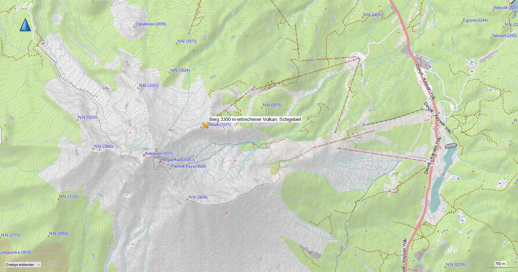

Ich bin ja gerade in der Vorbereitung einer etwas größeren Tour in den Osten des schwarzen Meeres. Dabei sollen u.a. auch TET-Tracks in der Türkei und in Georgien befahren werden. Aktuell plane ich da noch mit Garmin Basecamp und verschiedenen Karten.
Abseits der TET-Tracks habe ich mir auch über die Plattform "dangerous routes" ein paar interessante Strecken herausgesucht u.a. eine STrecke auf einen 3300m hohen Vulkan, wo sich auch ein Schigebiet befindet, was ich hier jetzt mal als Beispiel darstellen will.

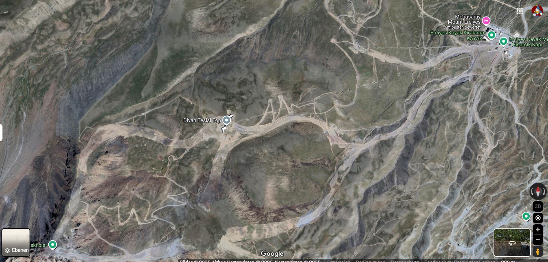

So sieht das in Google Maps aus ... da führt also ein Weg rauf. In der Normalansicht sieht man da nix davon.
Satellitenansicht Google Maps
Erciyes Google Map.JPG (336.69 KiB) 4295 mal betrachtet

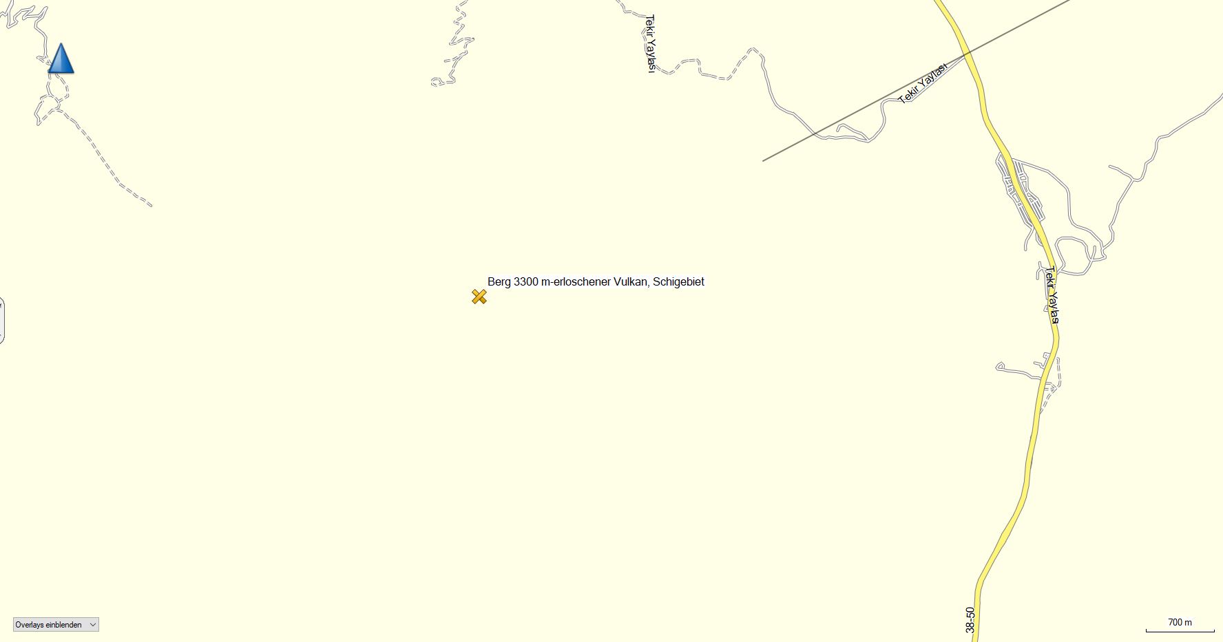

Auf der Garminkarte sieht man da gar nix davon ... nicht einmal die Asphaltstraße, die bis zur Talstation des Schigebiets führt.
CN EU NTU 2026.1
CN EU NTU 2026.1
Erciyes Garmin 2026.1.JPG (58.85 KiB) 4295 mal betrachtet

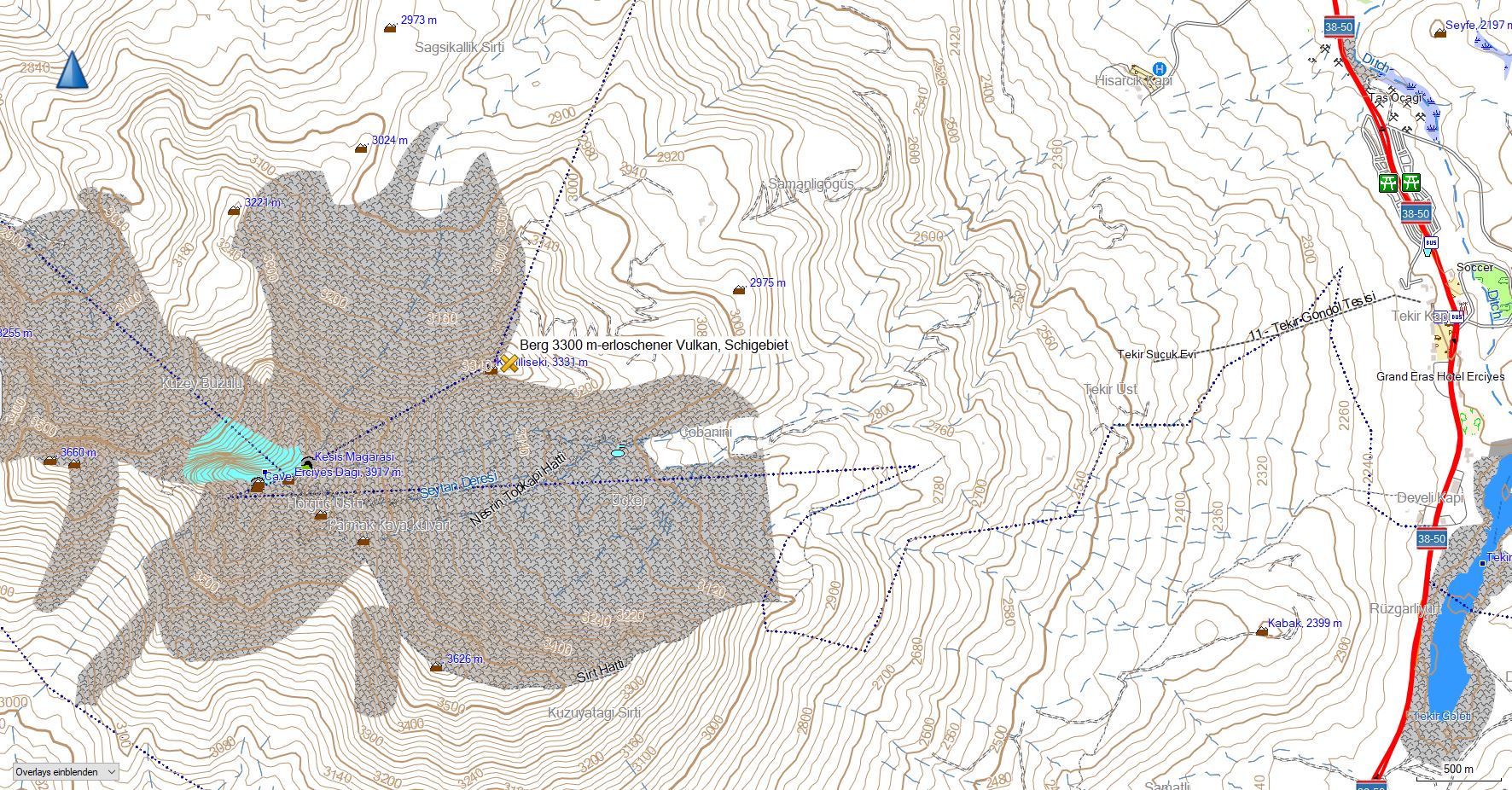

Bei der Freizeitkarte Türkei siehts nun schon ein wenig besser aus.
Freizeitkarte TR
Freizeitkarte TR
Erciyes Freizeitkarte TR.JPG (334.97 KiB) 4295 mal betrachtet
Man kann erkennen, dass der Weg, den man auf der Satellitenaufnahme sieht, hier zumindest abschnittsweise dargestellt wird. Das ändert sich auch bei anderen mögliche Karten nicht ... auch nicht bei den von DMD2 verwendeten Karten.

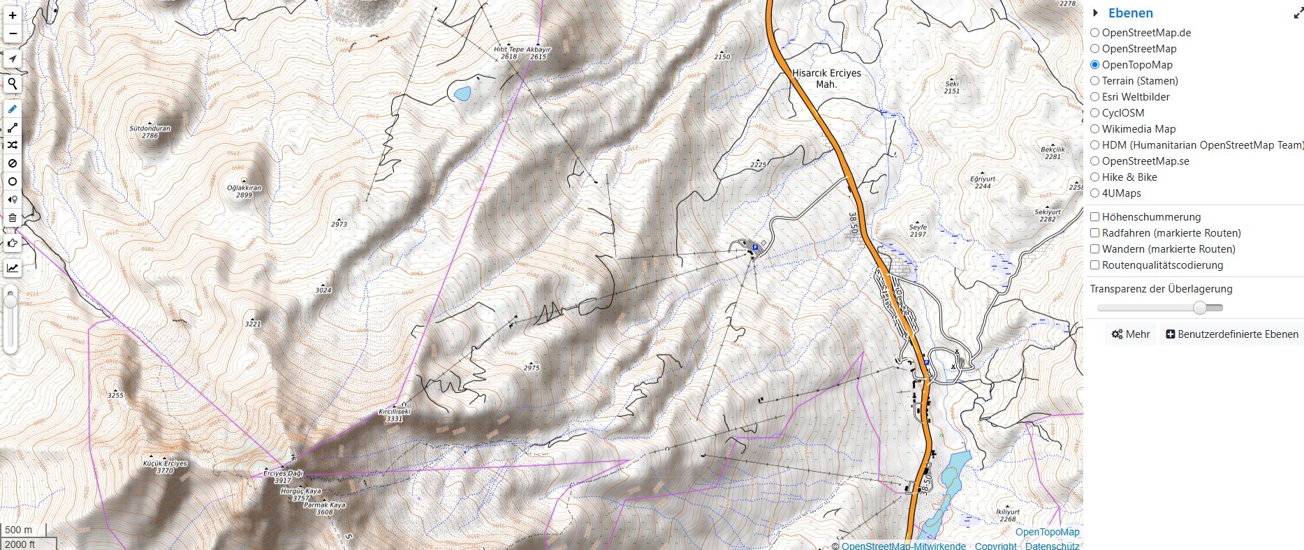

Bei der OSM TR Topo treten vor allem die Höhenschichtlinien in den Vordergrund ... ist also eher was für Wanderer und Mountainbiker.
OSM TR Topo
OSM TR Topo
Erciyes OSM TR Topo.JPG (538.44 KiB) 4295 mal betrachtet

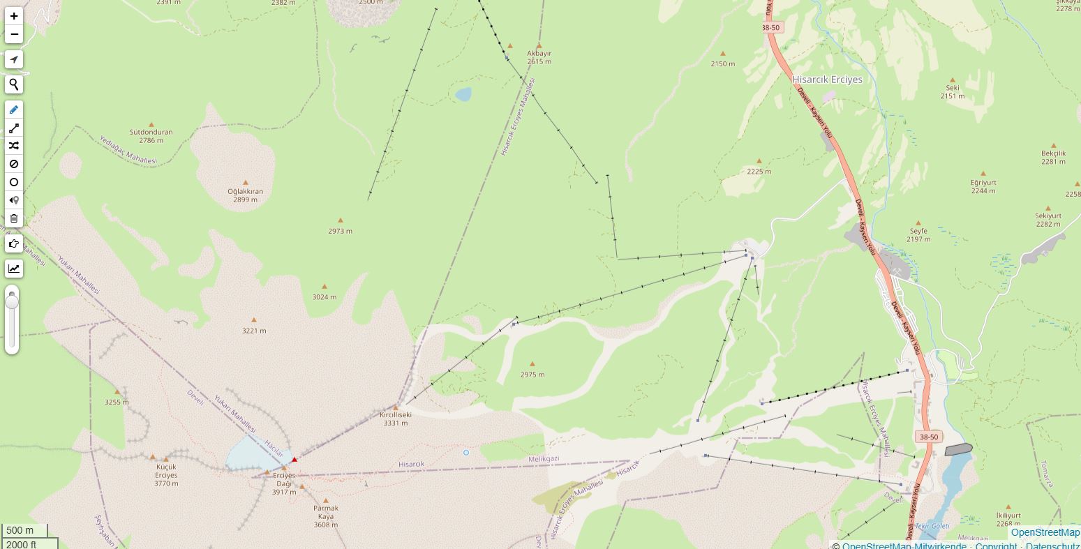

WIe sieht das nun bei DMD2 aus? Mit der OSM dort genau so wie auch bei den in BC verwendeten Karten ... eh klar, greifen ja auf die selbe Datenquelle zurück.
DMD OSM
DMD OSM
DMD OSM.JPG (126.17 KiB) 4295 mal betrachtet
Auch bei der Topo-Karte kaum ein anderes Bild
DMD Topo
DMD Topo
DMD Topo.JPG (395.79 KiB) 4295 mal betrachtet

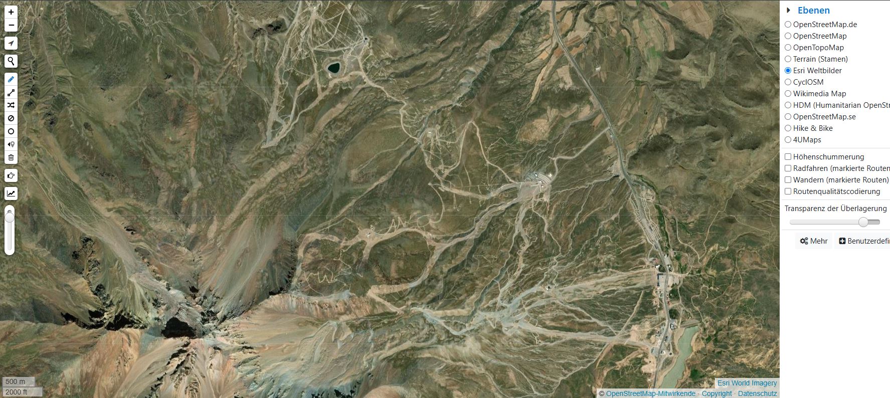

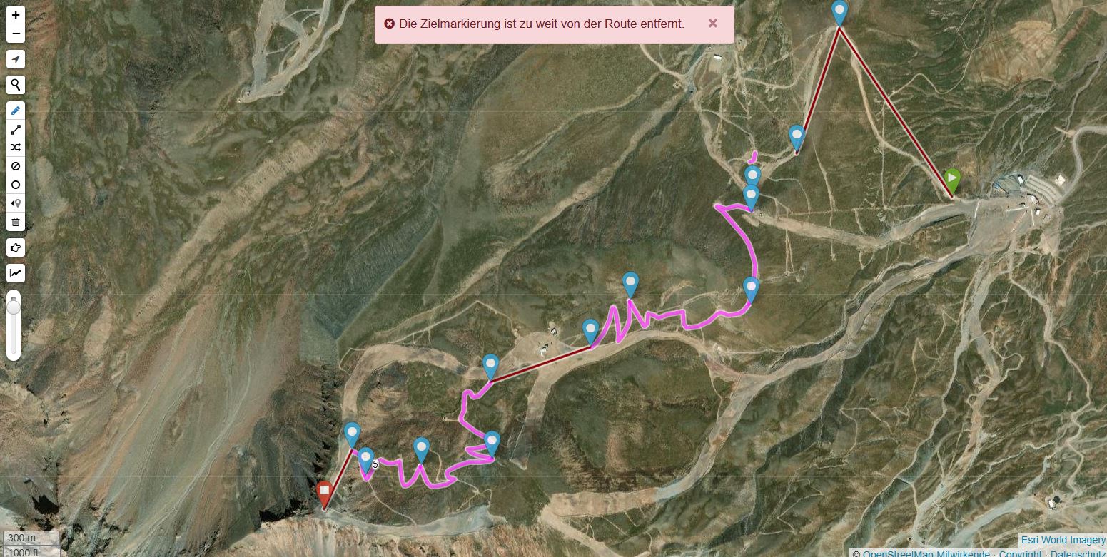

Erst bei den ESRI Weltbildern sieht man den Weg wieder ganz ... sind ja auch wieder diese Satellitenaufnahmen ;-)
DMD ESRI
DMD ESRI
DMD ESRI.JPG (300.27 KiB) 4295 mal betrachtet
Leider ist das, was man da sieht zur Trackerstellung tlw. zuwenig. Mit Einstellung "Offroad hard"
DMD ESRI Routing
DMD ESRI Routing
DMD ESRI Routing.JPG (267.41 KiB) 4295 mal betrachtet
Ich weiß noch nicht, wie das bei DMD funktioniert und ob es da mglw. auch noch andere Kartendarstellungen gibt. Aber bis jetzt ist DMD von den Karten her mMn nicht besser wie Garmin Basecamp - wenn man sich da nicht nur mit der Garminkarte zufirieden gibt, sondern auch andere Quellen anzapft.
Was DMD scheinbar deutlich besser kann, das ist das Offroadrouting. Deswegen überlege ich ja auch das Tablet mit der DMD-App auf meiner GasGas zu verwenden.
