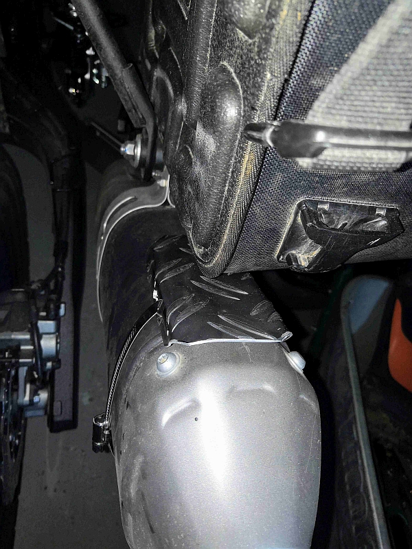

mike700abs hat geschrieben:Hi alle, möchte euch meine bisherige Erfahrung (1. Ausfahrt, teilbeladen, 100km, inkl. geschotterter Bergstrasse) mit den Taschen - "Enduristan Monsoon 3... Weitere Erfahrungen folgen nach der nächsten/ersten größeren Tour...
LG Michael
Meine Lösung zum Thema Taschen+"Auspuff/Hitze": AS - Rack, Kosten inkl. Versand 200€. Zusatzwinkel als Stabilisierung der (höherliegenden) Seitentasche auf AP- Seite ist zwar nicht schön- aber nützlich (kein herunterrutschen und "anglühen" mehr möglich). Mein Rack kann durch Schlauchbinderbefestigung (stabil!) auch schnell wieder abmontiert werden. Vorteil- Heck bleibt relativ schlank.
Mit den Taschen auch auf Tour zu zweit (3 Tage Cro) sehr zufrieden (Dichtheit, feste Fixierung- kein wackeln...). Packen ist im Vergleich zu Koffen gewöhnungsbedürftig...;). Mein Beitrag zu "mobiler Enduro Haupständer- Eigenbau" folgt... :Mh:
LG Michael
AS- Rack+ Hitzeschutz-Stütze

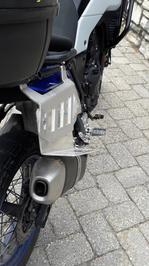

Der AS-Hitzeschutz sieht schick aus.
Ich hab mir selber was zusammengedengelt. Hat mit den TT-Softtaschen zusammen letzte Woche 3200 km quer durch Italien bei allen Außen- und Motortemperaturen prima gehalten. Die Tasche hat´s jedenfalls ausgehalten.

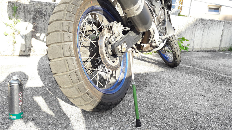

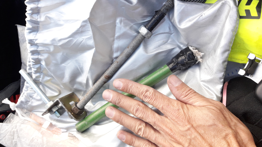

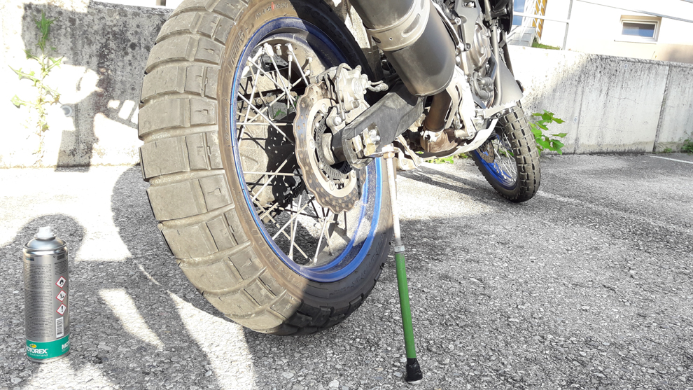

Mein Beitrag zu mit Kumpel Helmut konstruiertem mobilen Hauptständer ist mit pics anbei. Relativ leicht (0,5kg), zerlegbar, stabil (mit Klettband fixierte Frontbremse vorausgesetzt) und durch Dorn-in-Achse leicht ohne verrutschen aufstellbar.
