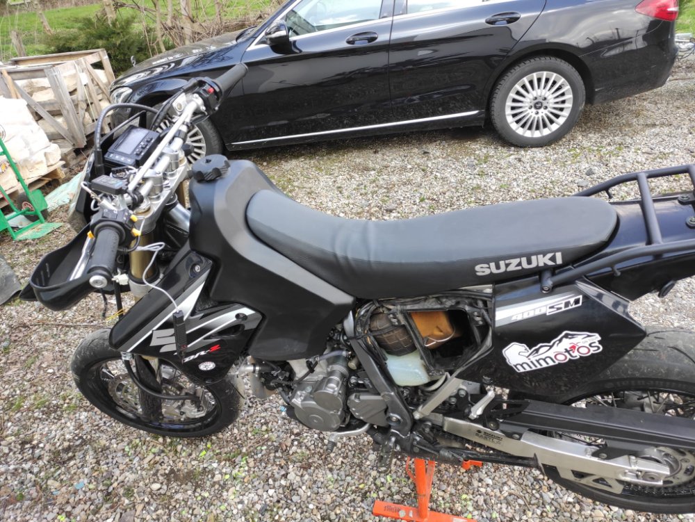

Samstag die anderen kennegelernt
und am nächsten tag ein make over
15 Liter Acerbis Tank
Gepäckträger
Grössere Fussrasten

Hallo,
größere Fussrasten? Breiter sehen die auf dem Foto nicht aus, ist aber auch nicht so gut zu erkennen am Tab.
Ich würde auf jeden Fall Case Saver montieren, z.B. >diese< sonst besteht die Gefahr, dass die dünnen Gehäusedeckel bei einem Umfaller beschädigt werden, Brems- und Schalthebel drücken sich da gerne rein, gebrauchte Deckel sind kaum zu kriegen. Die Case Saver kann man mit Silikon ankleben, ob man normales oder Hochtemperatursilikon nimmt ist Ansichtssache. Ob der große Tank die Kühler schützt weiß ich nicht, beim Ori-Tank sind Kühlerschützer empfehlenswert wenn es ins Gelände geht.
Passt der Kühlerventilator noch mit dem großen Tank?
Schau dir den Kühlwasserausgleichsbehälter mal an, die Dinger werden gerne porös und können dann zerbröseln. Gelegentlich wird auch der Bremsflüssigkeitsbehälter der Fussbremse undicht, ob das an der Hitze des Auspuffrohres liegt ist nicht geklärt.
Abgerissene Lima-Schrauben kommen auch vor, die sollten vorsorglich gegen Schrauben mit 10.9er Festigkeit getauscht werden, sh. >hier< ab Beitrag vom 01.09.2014
Ich habe meine Sitzbank etwas breiter polstern lassen, ist ein echter Komfortgewinn!
Viel Spass mit der alten Neuen!

Nachdem ich grad hier reinschau antworte ich mal für Jerry ... zumal ich täglich mit ihm in Kontakt bin und Fotos von seinen Fortschritten bekomme. :L :D
Fußrasten ... auf dem Foto sind noch die originalen montiert ... inzwischen aber schon die breiteren
Case Saver ... liegen schon bei ihm zu Hause. Auf seine Frage wie die angebracht werden habe ich auch Silikon empfohlen ... allerdings hitzebeständiges :roll:
Sitzbank ... Termin für die niedrige Sitzbank bei Herrn Jungbluth ist schon ausgemacht
Kühlerventilator ... Jerry hat den Tankeinbau (15l Acerbis) gut mit Bildern/Videos dokumentiert :App: ... da scheint es kein Problem gegeben zu haben. Mein Tank wurde vor ein paar Minuten geliefert. :L :D
Ausgleichsbehälter ... danke für den Tipp. Werde ich/wir im Auge behalten.
Bremsflüssigkeitsbehälter war bei mir letztes Jahr beim Bremsflüssigkeitswechsel noch in Ordnung. Meine ist auch eine 04er ... allerdings mit deutlich weniger Kilometern.
Lima-Schrauben ... danke für den Tipp. Bei mir liegen die Schrauben schon auf der Werkbank ohne zu wissen, ob das nicht ein Vorbesitzer schon erledigt hat. Vielleicht kann Steph Jerry noch sagen, ob sie da schon was unternommen hat.
Kühlerschutz ... welchen empfiehlst du da? Ich hab als Vorsichtsmaßnahme ein Paar Kühler als Ersatz zu Hause liegen. Ich weiß schon, das hilft auf Tour nicht recht viel, wenns da einen Schaden gibt. Aber so gebrauchte Kühler kosten aktuell nicht recht viel.
Jerry, ich hoffe das ist für dich so in Ordnung. :Hilf:

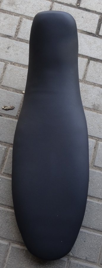

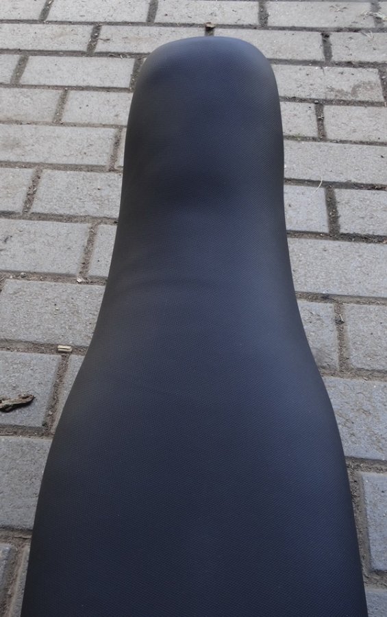

nachdem Jungbluth vor ein paar Jahren die Sitzbank meiner Transalp zu meiner Zufriedenheit aufgepolstert hat habe ich 2019 auch meine DRZ-Sitzbank dort machen lassen. Vor dem Termin war die Kommunikation eher stockend, zum vereinbarten Termin habe ich meine Sitzbank hingeschickt und das Ergebnis war sehr unbefriedigend.
Sitzbank 3 klein.jpg (42.61 KiB) 2211 mal betrachtet
Fehler sind menschlich und können passieren, ich habe die Bank nochmal eingeschickt aber auch die Nachbesserung war kaum besser, habe gerade keine Fotos zur Hand. Auf weitere Reklamationen habe ich verzichtet da ich keine zufriedenstellende Arbeit mehr erwartet habe und es "nur" um eine Enduro geht, die Kommunikation empfand ich als schlecht. Für 200 € werde ich sicher beim nächsten Mal einen anderen Sattler finden der ordentlich arbeitet. Ich weiß, dass J. eigentlich einen guten Ruf hat, bei mir aber nicht mehr.
