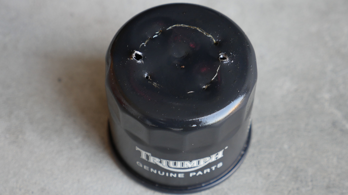

Am Samstag, einen Tag vor der geplanten Abreise, hatte ich noch die glorreiche Idee an meinem Tigerchen nen Service durchzuführen da die 50tkm Inspektion just irgendwo auf der Rückreise zwischen Brest und Paris fällig werden würde. Kein Problem, ist ja nicht das erste Mal dass ich sowas mache. Schnell in den Polo Shop gedüst, ne 4L Kanne von meinem Lieblingsmotorenöl mit Himbeeraroma und diverse Kleinteile besorgt. Einen Satz Inspektionsmaterial für unsere Tigers (Öl- und Luftfilter, Kerzen usw) habe ich immer vorrätig. Also Motörchen warm laufen lassen, Öl ablassen und wie in Trance zuschauen wie das schöne, wertvolle "Alt"öl in den Auffangbehälter plätschert. Danach der Griff zum Ölfilterschlüssel und Filter losdrehen. Jaaa klaaar. Der Schlüssel dreht durch und der Filter will und will sich nicht bewegen... keinen Mikromilimeter. Welcher dämliche Idiot hatte den das letzte Mal festgezogen (wer wohl, drei Rateversuche habt ihr zu Gute). Nützt ja nichts, das Ding muss runter. Da ist mir die Geschichte von einem Michael (ist jetzt egal welcher) in den Sinn gekommen der ein ähnliches Problem hatte und die in einem Desaster endete. Schon läuft es mir kalt den Rücken runter und in Gedanken sehe ich meinen Tiger in Teilen vor mir liegen. Bevor du jetzt was Dummes anstellst, Google ist dein Freund. 10, 15, 20 Minuten später... alles Quatsch was da steht. Also Hirnzellen aktiviert und Ölfilterschlüssel mal etwas genauer angeschaut. Ich könnte doch vorne am Schlüssel (billiges Plastikteil, Original Triumph!) vier kleine Löcher reinbohren, dort vier Blechschrauben reindrehen, Schlüssel auf Filter aufsetzen und mit dem Hämmerchen draufschlagen. Dann könnte ich die Blechschrauben doch reindrehen und das Ganze müsste sich dann irgendwann lösen lassen. Gesagt, getan... resp erstmal mit zwei Schrauben probiert. Ausser dass das restliche Öl zu den Löchern rausgeschossen und mir über die Finger gelaufen ist passierte nicht wirklich viel. Ok, dann das ganze Programm... vier Schrauben gehn rein, ein Filter kommt raus. Vier Schrauben gehn rein, ein Filter kommt raus. Vier Schrauben gehn rein, ein Filter kommt raus. Visualisiere dein Ziel! 10 Sekunden später ist das Drecksteil runter. Der Rest ist schnell gemacht und erzählt. Neuer Filter, neues Öl blablabla...
Darf ich vorstellen... das "Drecksteil".

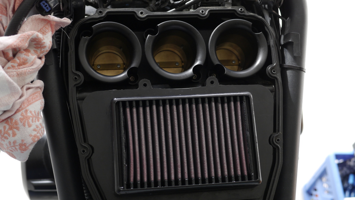

Also gut, wenn du jetzt schon soweit bist könntest du auch gleich mal ein neues Mapping aufspielen. Wäre ja nicht das erste Mal. Uralt XP Laptop hervorgekramt, ODB Kabel mit USB Anschluss von Spinnweben und sonstigem Ungeziefer befreit und an den Diagnosestecker der XC angeschlossen. Erstmal auf Fehlercodes überprüfen... alles gut, keine Fehler in der Matrix. Hmmm, welche Map darfs denn heute sein. Original XC Map mit Original Krawalltüte für weniger Benzinverbrauch? Machen wir, mit den 0,5 Litern weniger Verbrauch auf 100KM kann ich in der Normandie eine Bouillabaisse mehr schlürfen. Also Sicherung der Discobeleuchtung entfernt (wegen Batterie leer schlürfen), zur Sicherheit Ladegerät an Batterie angeschlossen und Map aufgespielt. Alles gut, alles grün. Tigerchen angeworfen um den obligaten TPS Reset zu machen (10-15 Min im Leerlauf/Standgas laufen lassen). Plötzlich geht die XC unvermittelt aus. Ok, jetzt bloss keine Panik!!! Panik, Panik, Panik!!! Die Sch...dr...ar...fi...Karre springt nicht mehr an. Wuuusaaaa... tief durchatmen. Benzin check, Zündung check, Benzinpumpe check, Sicherungen check. 246 Checks weiter weiss ich immer noch nicht was Sache ist und das Diagnosetool zeigt keinen Fehler an. In Gedanken sehe ich schon wie sich meine Haut grün verfärbt, ich das Garagendach mit beiden Fäusten durchschlage und die XC wie eine Wattebäuschchen auseinander pflücke. Was ist denn heute bloss los? Ich brauch erstmal nen Espresso... Lila, Arpeggio, Nummer 9 auf der Nespresso Drogenskala. Fünf Nespresso (oder heisst es Nespressi?) später steht die XC splitterfasernackt vor mir. Yeah Baby, geile... Kerzenstecker?
Heisse Braut auf zwei Uhr...
Tank runter, Airbox runter, Luftfilter runter, Ansaugtrichter runter, Kerzen rausschrauben... alles tiptop gereinigt und gebürstet (wo nötig) und wieder zusammen gesetzt. Tank rauf, Zündung an, Diagnosetool gestartet... kein Fehler. Einmal kurz den Anlasserknopf gedrückt und die Katze schnurrt als wäre nie was gewesen. Probefahrt, Tigerchen fährt sich wie frisch ab Werk. Alles gut, wir sind wieder dicke Freunde und meine Haut kriegt ihren ursprünglichen Farbton zurück. Eine Stunde später kriege ich dann die Nachricht wegen meiner Oma.
