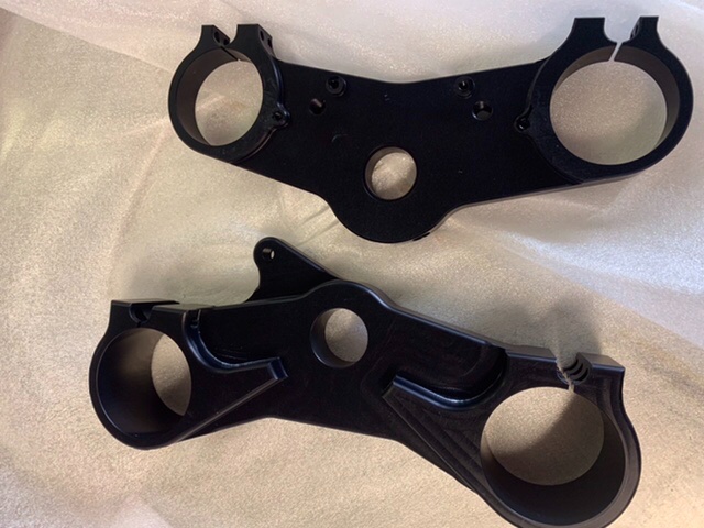

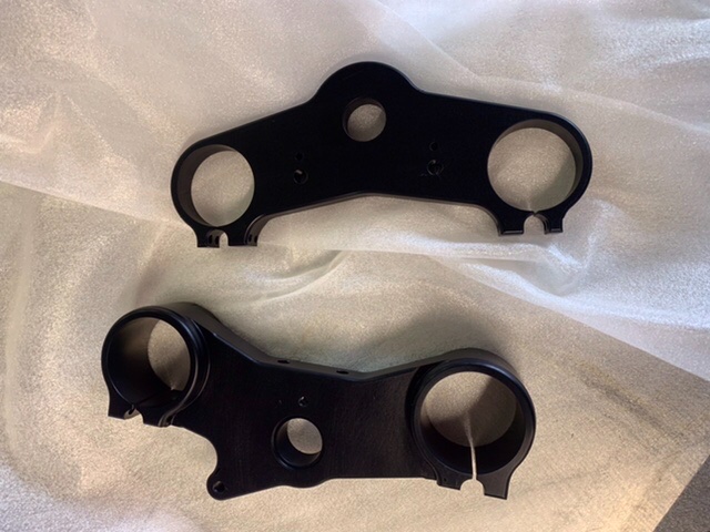

Das Projekt geht weiter. Nachdem die Wünsche meiner Liebsten erfüllt waren (Fahrradschuppen aufbauen-Tipp: Fa. Biohort! und in der zukünftigen Grillecke Platten legen) konnte ich mich wieder der BMW widmen.
Der neue ABS Ring war schnell montiert und die Gabelbrücken durfte ich noch vor Ostern vom Eloxierer abholen.
Eigentlich ist die Legierung nicht gut Eloxierbar und wird oftmals statt schwarz eher gräulich. Hier hat mein Eloxierer sehr gute Arbeit geleistet!

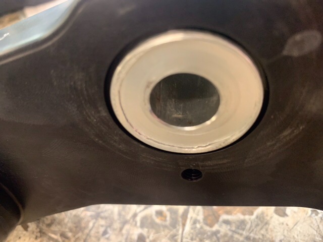

Nun musste das originale Steuerrohr (Gabeljoch) in die untere Brücke eingepresst werden, dabei ist mir leider ein fataler Fehler passiert. Dumm war, dass ich das alleine machen wollte, ich wollte ja die Gabel unbedingt einbauen. Eigentlich braucht man da einen zweiten Mann, zumindest bei unserer alten hydraulischen Presse. Das Joch hatte ich im Eisfach, dann noch kurz vorm Zusammenpressen mit Eisspray gekühlt, dazu die Brücke mit dem Heißluftföhn auf >100 Grad erhitzen, dann schnell alles zusammensetzen und mit der Presse einpassen. Hier das Ergebnis, 1 mm zu weit durchgedrückt und der Bund angerissen:
