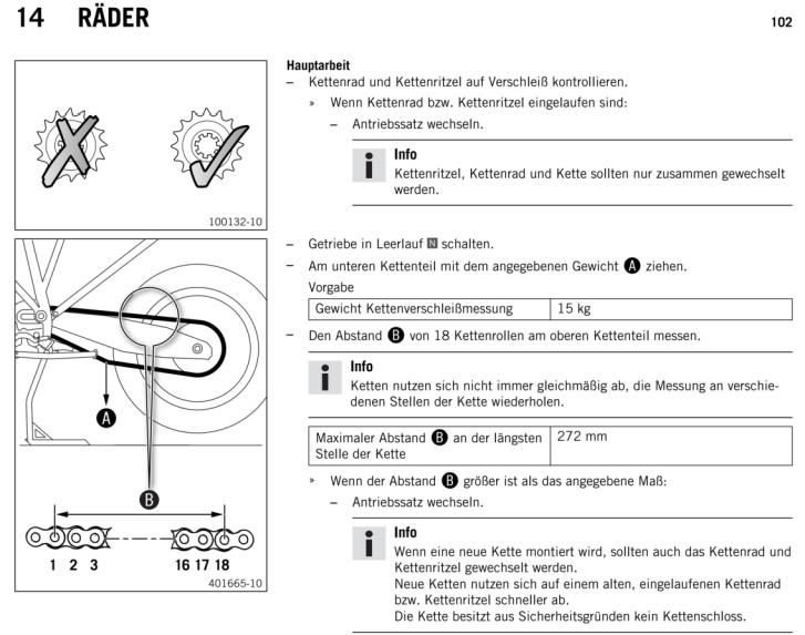

Hast du die Kettenlängung mal nachgemessen?
(Evtl. hätte auch das Wechseln des Ritzels gereicht.)

Wenn du es selber machst, kannst du auch den Verschleiß selber nachmessen.
Findet sich in der Rep-Anleitung.

Re: KTM 1190 Adventure R, Reisen mit Betonung auf "Enduro"
Moin Bernd,pässefahrer hat geschrieben:Hast du die Kettenlängung mal nachgemessen?
nein, das habe ich Vorfeld des Austausches nicht getan. Aber ich konnte die Kette ca. 1 cm vom Kettenrad abheben, damit war für mich ein Verschleißkriterium gegeben.
Da die Kette aber noch im Schuppen liegt werde ich mal interessehalber nachmessen.

Ja, 1 cm abheben ist schon viel.barney hat geschrieben:Moin Bernd,pässefahrer hat geschrieben:Hast du die Kettenlängung mal nachgemessen?
nein, das habe ich Vorfeld des Austausches nicht getan. Aber ich konnte die Kette ca. 1 cm vom Kettenrad abheben, damit war für mich ein Verschleißkriterium gegeben.![]()
Wäre interessant zu sehen, ob das Verschleißmaß erreicht oder überschritten ist.

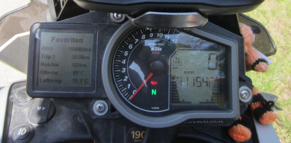

Es ist vollbracht, nun ist auch Gilberto auf unserer Tour im Baltikum sechsstellig geworden
Besondere Vorkommnisse auf dem letzten 100 Mm:
- linke Schaltereinheit am Lenker ohne Funktion - Tausch im Rahmen der Gewährleistung
- Anlasser defekt - Tausch im Rahmen der Anschluss-GW
Benzinverbrauch: ca. 5,5l im Drittelmix-Tourenmodus
Ölverbrauch: bisher nicht messbar
Ciao Bernd
