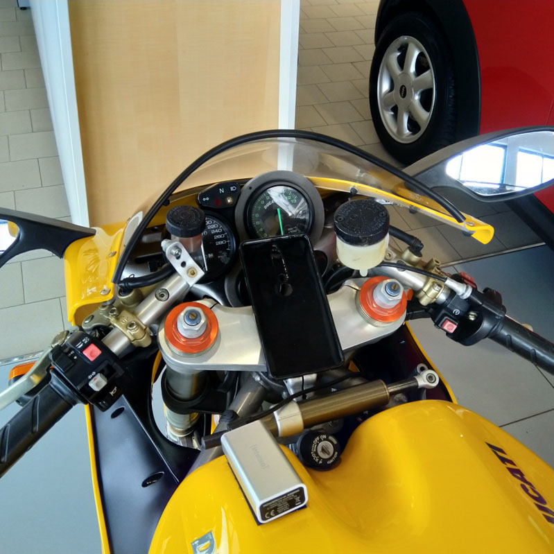

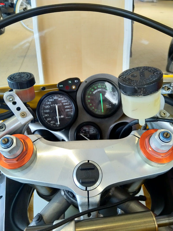

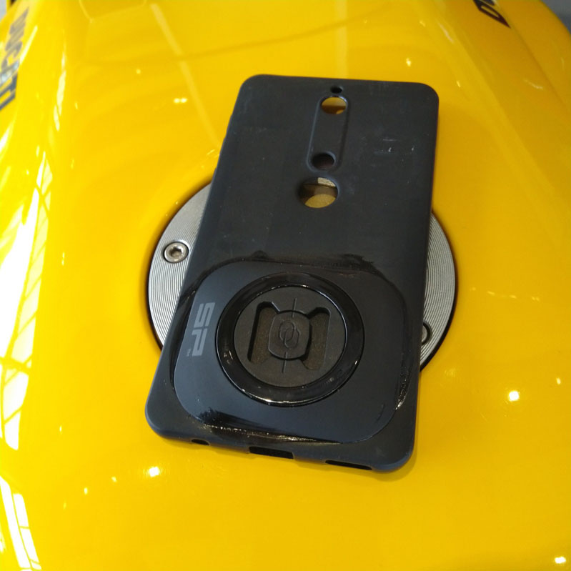

Nochmal Danke für die Tipps.
Ich habe noch ein bisschen nachgebessert und mich für Plastikhalterungen von SP Gadget entschieden.
Auf der Gabelbrücke klebt ein Adapter, das Gegenstück auf der Smartphonehülle.
Da das Gegenstück auf der Handyhülle nicht sonderlich vertrauenerweckend gehalten hat, habe ich es mit Uhu Endfest 300 verklebt.
Sollte es mal ein neues Smartphone geben, werde ich das Nokia hier als Mopednavi behalten.

Re: kurviger pro (Motorradnavigationsapp für Android)
Sieht echt toll aus.
Ist im Sichtfeld und die Halterung fällt nicht auf, wenn man nicht genau hinsieht

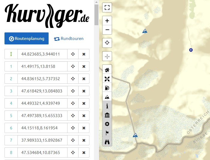

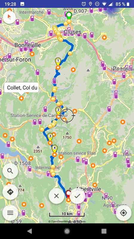

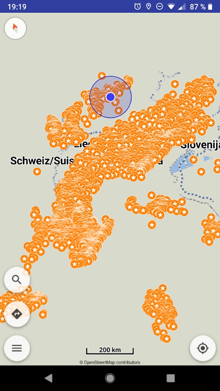

Nun bin ich fast soweit, dass ich mein Garmin-Navi in Rente schicken werde.
Gerade eben ist es mir gelungen (also es war ganz einfach) meine über 3.000 Garmin Waypoints in die KurvigerPro-App zu importieren.
Ich kann also unterwegs - ganz ohne Notebook und Navi - nur mit der App im Smartphone von Wegpunkt zu Wegpunkt ganz entspannt eine Route zusammenklicken. Ich sehe sofort die Kilometer und geschätzte Fahrzeit und ein Klick weiter beginnt das Handy zu routen...
Funktioniert hat das so:
- In Basecamp alle Wegpunkte markieren
- Oben links auf Datei/Exportieren/Auswahl exportieren klicken und die GPX-Datei in den Zielordner im Notebook speichern
- Smartphone anschließen
- GPX-Datei vom Zielordner in den Ordner "Downloads" im Smartphone kopieren (Direkt von Basecamp ins Handy hat bei mir nicht geklappt)
- In der KurvigerPro-App auf Lesezeichen/importieren klicken, die entsprechende GPX-Datei anklicken und unten rechts auf den grünen Haken klicken.
Das wars schon...
Das wars schon...
@Andreas; werden die importierten (eigenen) Wegpunkte mit Namen angezeigt?
Habe gerade auf dem PC meine WP in Kurviger importiert, hat geklappt, aber sofern - wie dort - der Name nicht angezeigt wird, kann ich wenig damit anfangen. Ist dies in der App anders?
Klicke ich den Wegpunkt in der Karte an, wird der Name angezeigt. Aber erst dann.
Ja, ist in der App auch so... erst wenn man kurz anklickt, wird der Name angezeigt.
Mir macht es ja Spaß, dass ich vor einem Tripp Zuhause in Basecamp plane. Daran wird sich nichts ändern. Diese Routen sind dann eh auf Navi, bzw. Smartphone gespeichert und mit dabei.
Das Notebook mitnehmen muss ich nun aber sicher nicht mehr. Route ändern, oder z.B. wetterbedingt komplett neu planen funktioniert in der App gut und mit den Basecamp Wegpunkten sogar sehr gut.
vielleicht verstehe ich das nicht richtig (?), aber wie findest du den/die von dir gewünschten Wegpunkt/e in der App wenn der Name nicht angezeigt wird? Nur auf der Karte rumtippen und die grobe Richtung zu durchsuchen kann es doch nicht sein???
Schwer zu erklären Bernd... gibt es eine Möglichkeit, wie man die Bildschirmbewegungen auf dem Smartphone als Film aufnimmt?
Im Endeffekt ist es schon so, dass ich auf der Karte rumtippe... Aber das Rumtippen auf dem Smartphone ist ja super einfach. So ne typische Tagestour ist in wenigen Minuten gemacht.
