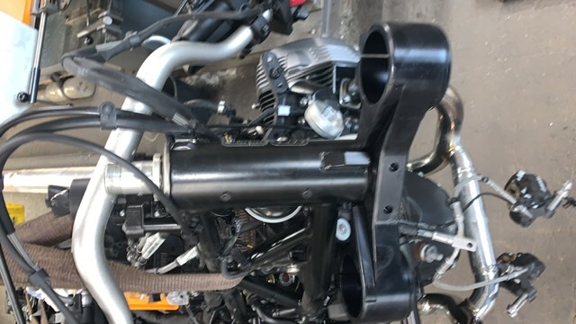

Passiert ist passiert, nun muss ich nächste Woche ein neues Joch drehen lassen.

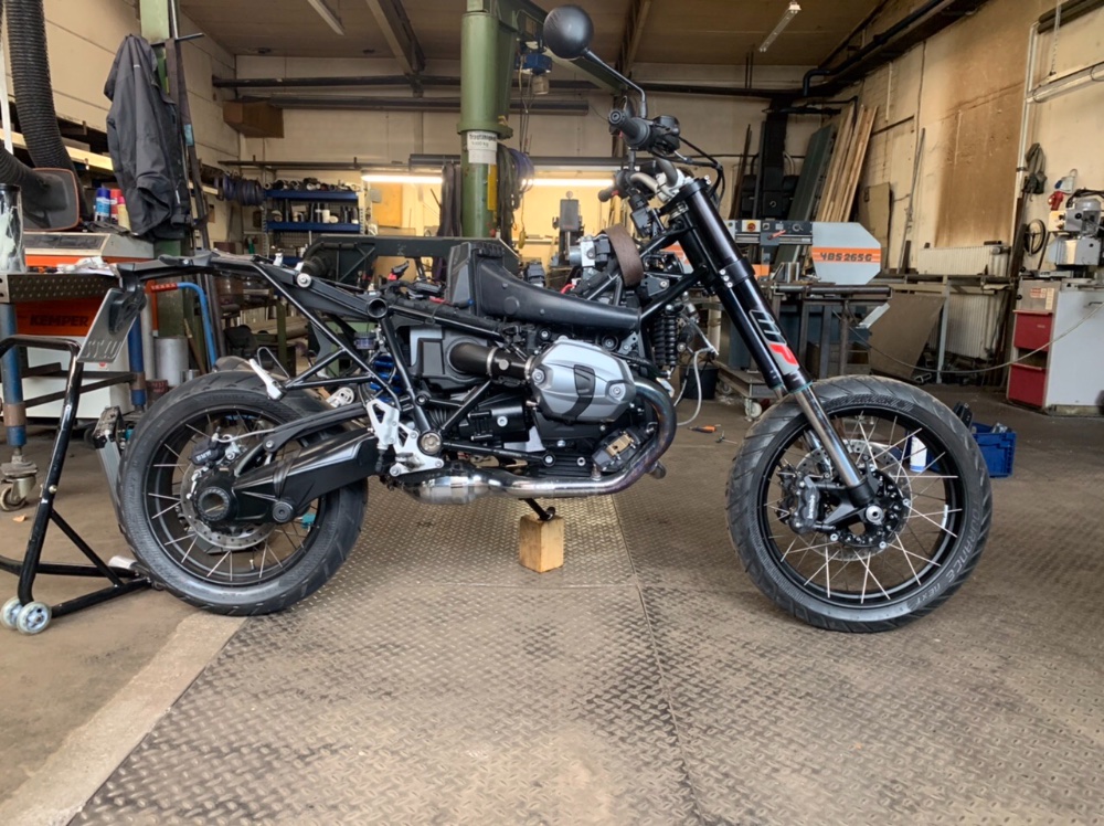

Immerhin konnte ich nun die Gabel schon mal einbauen

Nachdem die Gabel nun aber probehalber montiert ist, konnte ich mir Distanzen anfertigen, um das Vorderrad zu zentrieren. Erst dann konnte ich die Bremse montieren und messen. Das Ergebnis ist, dass die Bremsscheiben jeweils um 1 mm unterfüttert werden müssen, dafür gibt es Passscheiben.
Ansonsten finde ich das Ergebnis ganz stimmig

Das gibt aber ein Mörder-Brenn-Eisen-Boxer-Schwarz-Gerät, echt !

Die Gabel steht dem Gerät. Mir war bisher nicht klar, daß der Lenkkopf so schräg steht. Bin gespannt auf Deinen ersten Auftritt damit.

Torsten, ich hab überhaupt keine Ahnung, aber mir fällt auf, dass die Bremschscheibe nicht (im Verhältnis zur Felge) zentriert zu sein scheint.

Moin Max,
die Bremsscheibe ist mittig, die Ansicht täuscht. Vielleicht weil die rechte Bremsscheibe auf dem Foto fehlt.
@Steffen: Das Offset hat sich bewährt, ist schließlich das Gleiche, welches ein paar pfiffige Ingenieure für den Umbau mit der gleichlangen F800 GS Gabel verwenden. Und die Jungs crossen richtig damit.
