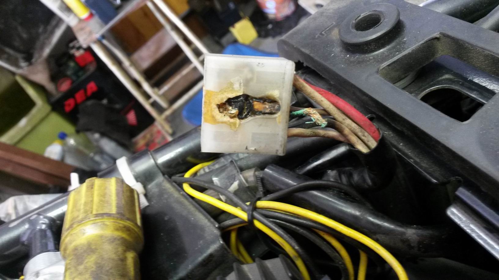

Frühlingsbasteleien am Alteisen, oder das Thema Sitzheizung neu interpretiert:
