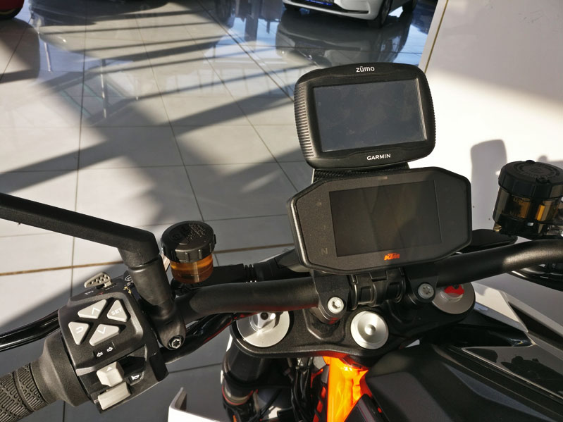

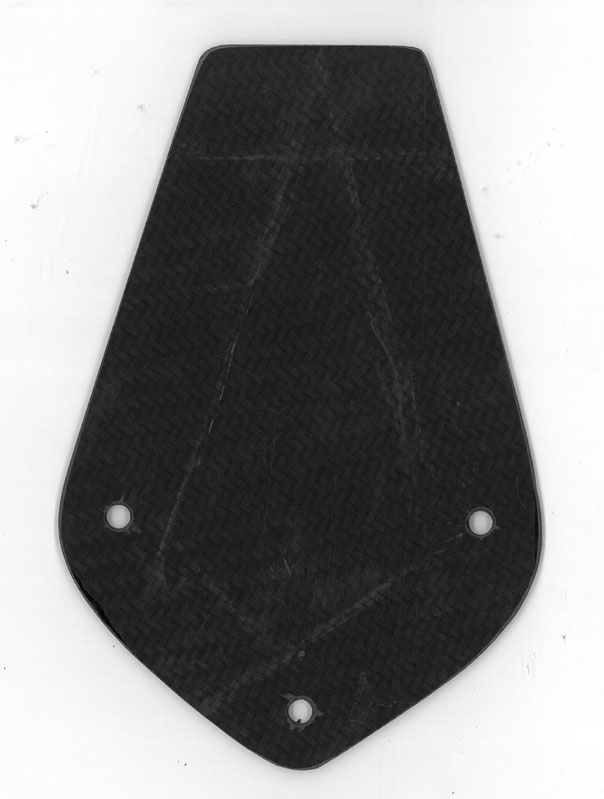

Da KTM für die 2017/2018er SuperDuke noch keinen Navihalter liefern kann, habe ich Michas Carbonplatte kopiert.
Bevor ich sie rangeschraubt habe, habe ich sie kurz auf den Scanner gelegt.
Wenn sie jemand nachbauen möchte, muss er sie nur noch im korrekten Maßstab ausdrucken, auf ne 2 mm Carbonplatte kleben und mit der Stichsäge außenrum sägen.
Die PDF-Datei kann ich per Mail senden.
Auf dem Bild hier fehlt noch die Aussparung für den Kompaktstecker des Tachos.
Ich muss sie aber zwecks Stromversorgung eh nochmal abbauen, dann werde ich nochmal einen Scan machen.
Hier ein paar Bilder
Mach mal ne Probefahrt.
...könnte ein bisschen knapp sein (Vibrationen), erst im 3mm Sandwisch (3+1mm C-Faser mit 2-K Kleber verklebt) war das Teil steif genug und das Navi schön ruhig.
Ist natürlich gut möglich das die 2mm C-Faserplatte schon aussreichend stabil ist, ich hatte nur 1mm vorrätig. :)

Mimoto hat geschrieben:Mach mal ne Probefahrt.
...könnte ein bisschen knapp sein (Vibrationen)...
Wird gemacht Cheffe...
Mist, jetzt muss ich mittags Moped fahren :Sl:

Denk auch darüber nach - Bitte um Feedback, ob das wirklich ohne Vibrationen so mit 2 mm so lean funktioniert :)
PS: Weil das könnte dann trotz meines MRA Windschild mit meinem Montana 610 evtl. noch passen und auch dezent aussehen :)

Bin kurz gefahren...
Unter 3.000 U/min vibriert das Navi tatsächlich, darüber nicht mehr.
Wahrscheinlich wäre mir das gar nicht aufgefallen, jetzt wo ich es weiß :Mh:
Ich muss es zwecks Stromversorgung eh nochmal weg bauen, werde auch noch eine 1 mm Platte darunter kleben.
Als Kleber würde ich (als alter Modellbauer) übrigens "Uhu Endfest 300" empfehlen.
Andreas
