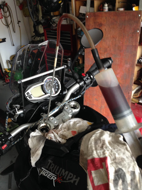

Zwei Monate und rund 5.000km später... Das Tigerle hat diverse Stunden auf dem OP-Tisch verbracht, die anderen wurden für teils ausgiebige Testfahrten genutzt. Gleich vorweg, langsam habe ich das Töff in der Richtung, um mich darauf wohlzufühlen. ;)
Da ich vorher nie einen 800er Tiger gefahren bin, stießen mir anfangs einige Punkte recht sauer auf; Klick.
Als erstes habe ich mir die bockige Gabel vorgenommen. Geprüft, ob die Holme eventuell verspannt wären; waren sie nicht.
Also, Gabel geöffnet, rund 400ml Gabelöl abgesaugt....
https://picasaweb.google.com/lh/photo/D ... directlink" onclick="window.open(this.href);return false;
https://picasaweb.google.com/lh/photo/F ... directlink" onclick="window.open(this.href);return false;
... und durch 350ml dünnflüssiges 2,5-Motorex ersetzt. Das Altöl sah noch sehr frisch und ohne Rückstände aus, deshalb war eine Komplettzerlegung nicht erforderlich. Heissafroi, die Gabel zeigt jetzt Leben! Eine Umrüstung auf progressive Federn sehe ich nach den gefahrenen Kilometern derzeit nicht erforderlich an.
