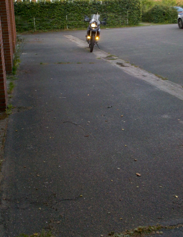

Roads End
Beiträge: 259
Registriert: Montag 11. August 2014, 19:00
Wohnort: Ostalbkreis
Re: F800GS Modifikationen
#15 Ungelesener Beitrag von Roads End »
hier noch mal die Optik mit eingeschalteten Scheinwerfern:
von nahem
von nahem
mit Abstand
mit Abstand
#16 Ungelesener Beitrag von maxmoto »
Ganz im Ernst: Ich halte das für ein nicht zu unterschätzendes Sicherheitsfeature. (Viehtscher, wie wir Bayern sagen).
Ich glaube auch dass es in unbeleuchteten Tunnels durchaus hilfreich ist und ausschauen tut's sowieso super.
