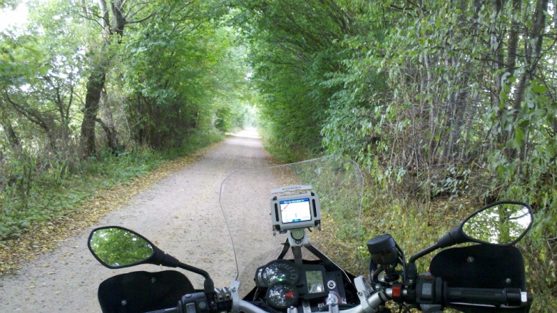

Navi-Befestigung
Hatte ich zuerst via Ram-Mount am Lenker, jedoch mußte ich dann jedesmal den Blick von der Straße nehmen. Zudem sind schon die Instrumente der GS tief angebracht, auch hier das Problem, der Blick muß von der Straße genommen werden. Eine erste Prüfung ergab keine einfache Lösung des Problems. Manche bauten sich einen Bügel, der allerdings Montagepunkte an der Seitenverkleidung benötigt. Diese Plastikteile sind teuer, meine Lösung mußte anders aussehen. In der Endversion ist das Navi jetzt rappelfrei und nahezu vibrationsfrei befestigt, gleichzeitig diebstahlsicher über den Instrumenten plaziert. Nun dient mir das Navi zusätzlich als Tacho und das noch im Blickwinkel beim Schauen auf die Straße. Im Winter wird noch der Feinschliff für einwandfreie Optik vollzogen.

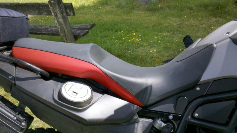

Sitzbank oder wie gewöhne ich meinem Hinterteil das Jammern ab
Die erste Lösung beinhaltete die Original-Sitzbank plus Schaffell. Dieses schlicht mit Klettband befestigt. Lösung Nr. 2 ergab sich, als ich eine Sitzbank der F800GS ADV für 30€ schiessen konnte. Die Befestigung ist mit der Standardbank identisch, lediglich auf Höhe der ZFE paßt von beiden Seiten eine Faust hinein. Diese Öffnungen setzte ich mit noch vorhandenem Kunststoff dicht. Der Sitzkomfort ist deutlich besser als mit der Standardbank. Auch das Schaffell benötige ich nicht mehr.

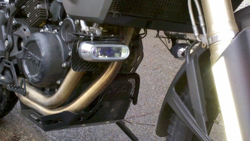

Wie werde ich besser sichtbar
Nach ersten Touren wurde mir mitgeteilt, daß ich nur mit dem Abblendlicht kaum erkennbar sei. Abhilfe war nötig. Die im Motorradbereich üblichen Funzellämpchen fanden nicht meinen Gefallen. Bei Conrad fand ich ovale Projektionsscheinwerfer zur waagerechten Montage. Der ideale Platz fand sich unterhalb des Kühlers. Die Halterungen sind ebenfalls wieder Eigenbau. Ich habe darauf geachtet, daß die Scheinwerfer sich auf den Haltebügeln drehen können. Vor kurzem durfte meine GS mal ins Gras beißen. Statt irgendwelcher Sturzschäden drehte sich der betroffene Scheinwerfer wie geplant auf dem Haltebügel. Hinterher wieder zurückdrehen und alles ist ok.
Motorschutz
Hier griff ich zu einem Unterfahrschutz, der den Zugang zur Ölablaßschraube zuläßt. Da das Motorschutzblech den Ölfilter und den Wärmetauscher nur wenig schützt, entwarf und realisierte ich auch hier einen zusätzlichen Schutzbügel samt Schutzgitter.

Navi über den Instrumenten

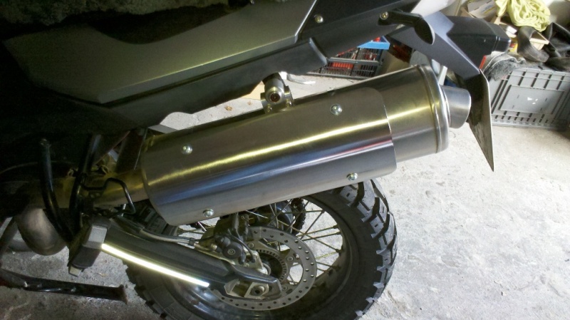

Hitzeschutzblech
Hitzeschutzblech

Motorschutz und Scheinwerfer

Könnte jetzt schreiben, Respekt für eine Frau, solch sinnvolle Änderungen zu machen. Nein, Respekt, dass du die Fehler der Konstrukteure erkannt hast und sie von dir so professionell beseitigt wurden. Mit einer Ausnahme, die Navihalterung, die sieht schon ein wenig wie eine Bastellösung aus, aber der Erfolg gibt dir recht. ;)

Das sind stimmige Umbauten zum Reisemobil. Hast du ein Vergleichsbild bei Nacht, mit/ohne den Conrad-Zusatzscheinwerfer?

Deine Umbauten sind sinnvoll, mehr braucht´s nicht. Vor allem hast Du nicht diese blödsinnigen Deckelchen und Verzierungen angebaut. Nur deine Navi-Halterung gefällt mir nicht. Ich hab eine Ram-Mount, damit liegt mein Garmin genau neben den Instrumenten und noch im Schatten der serienmäßigen Scheibe. Dein Gepäcksystem hat den Vorteil: schnell ab, günstig und damit kann man auch mal umfallen. Meine Version sind die RMS-Koffer, die beste Investition an meiner F 800 GS. Meine F 800 GS (erste Serie) hat jetzt 52.000 drauf. Mal abwarten, was der Herbst an neuen Modellen bringt. Wahrscheinlich werde ich sie behalten und über Winter ein anderes Federbein einbauen.

Die Navi-Halterung wurde über einen recht langen Zeitraum immer wieder verändert, bis ich die ultimative Lösung gefunden hatte. Zu diesem Zeitpunkt rückte dann das Basteln in den Hintergrund und das Fahren deutlichst in den Vordergrund. Daher ist das Endfinish für die nächste Bastelsaison vorbehalten.

Nein, an ein Scheinwerferfoto bei Nacht habe ich noch nicht gedacht. Die Projektionsscheinwerfer sollen aber sehr hell sein, werfen im Vergleich zum Abblendlicht eher gelbliches Licht.

GS-Tom hat geschrieben:Nur deine Navi-Halterung gefällt mir nicht. Ich hab eine Ram-Mount, damit liegt mein Garmin genau neben den Instrumenten und noch im Schatten der serienmäßigen Scheibe.
Gruss Thomas
Der Platz neben den Instrumenten ist mir einfach zu niedrig. Sinn der Sache ist, das Navi auch dann im Blickfeld zu haben, wenn der Blick auf die Straße gerichtet ist. Nebenbei komme ich so auch ohne Umstände an die Navi-Bedienung.
