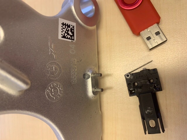

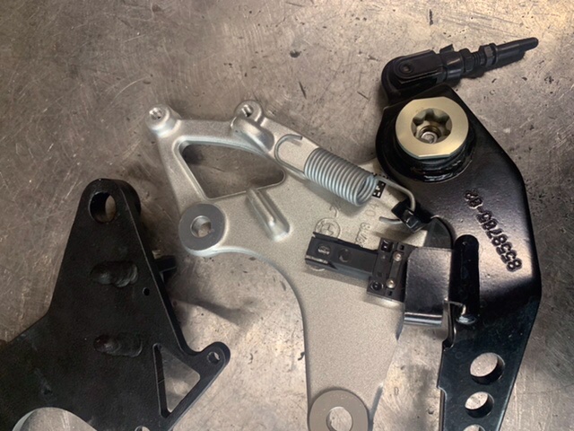

Heute habe ich an den Fußrasten geschraubt, die sollen ja tiefer. Der Moritz von r9tadv.com hat mir Prototypen der Fußrastenaufnahmeplatten (blödes Wort) geschickt,
das passt aber leider nicht plug and play.
Besonders der Bremslichtschalter ist blöd, den hat BMW vernietet. Muss da noch ein wenig drauf rum überlegen... :roll:

Mein lieber Steffen, danke für den Tipp mit dem Aufbohren. Da wäre ich vermutlich nie drauf gekommen :mrgreen:
Das waren zum Einen keine Poppnieten und dann hatten die Teile einen Durchmesser von 2 mm. Habe das gestern mit dem Dremel ganz vorsichtig abgeschliffen, sollte ja nicht zu heiß werden. Einen anderen Schalter könnte man sicher nehmen, aber im Forum schreiben einige von Problemen nach dem Umbau der Handpumpe nebst Schalter. Fehlermeldungen im Display, vermutlich wegen CAN-Bus.

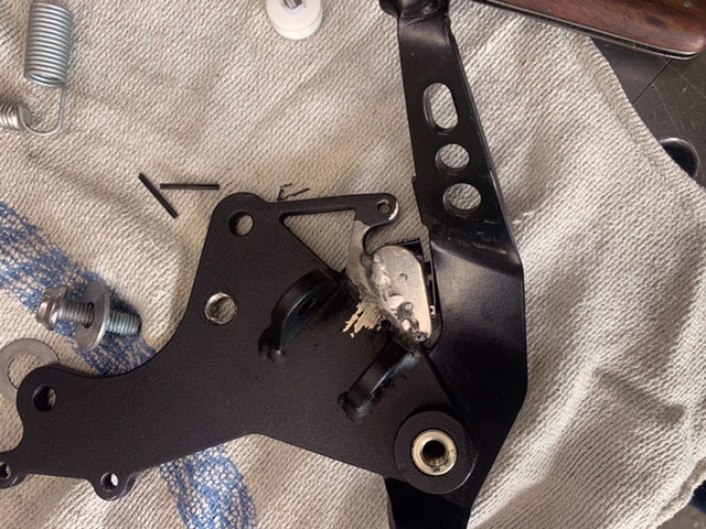

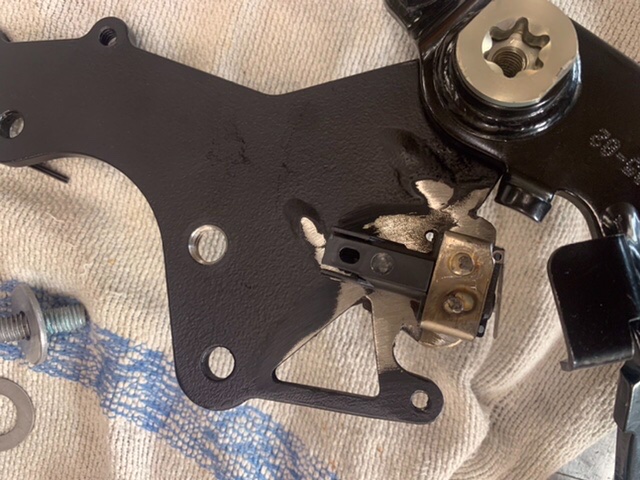

Habe da gestern und heute ganz schön lange dran rumgebastelt, nun funzt es aber. Schweißen musste das mein Kollege, mit WIG kann ich nicht umgehen.
Torsten
Beiträge: 568
Wohnort: Hannover
Re: RnineT Urban G/S Umbau
#96 Ungelesener Beitrag von Torsten »
Die Gewindebohrung nimmt eine abgedrehte Schraube auf, da kann ich nun die Rückholfeder für das Pedal einhängen.
