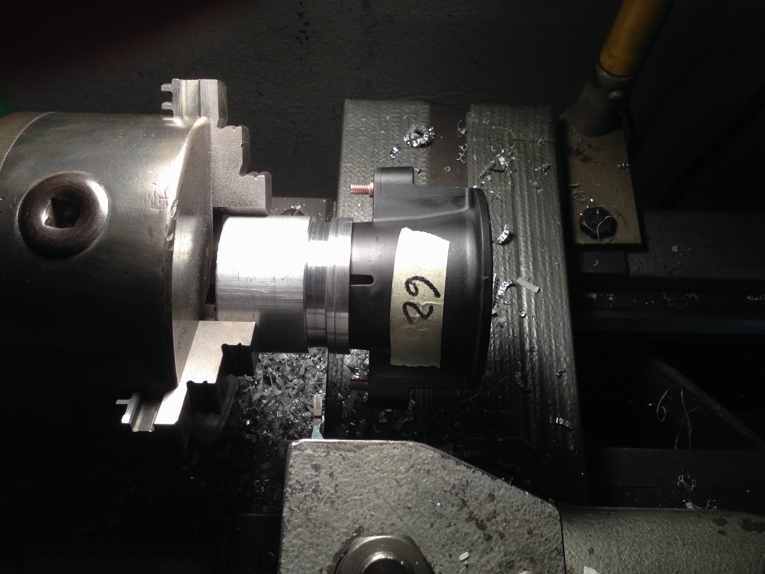

Besuch; nur diese Woche wäre es ungünstig, der Tiger steht gestripped auf dem OP-Tisch...
... ryna forscht ;)

Ich muss gestehen ich erkenne nicht an was Du gerade mithilfe der Drehbank forscht :?:
