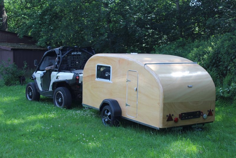

Re: Lucky's Reisegefährt
Was freu ich mich, dass mein Daumen drücken geholfen hat
Herzlichen Glückwunsch zur bestandenen Vollabnahme!
Hervorragende Arbeit!
Ich zolle allergrößten Respekt.
Und die 40 zusätzlichen kg lassen sich letztendlich wohl auch verschmerzen.
Schönen Urlaub bei den nördlichen Nachbarn!!!
P.S. Aber ein Foto mit Gespann in Aktion wäre doch trotzdem möglich, oder?

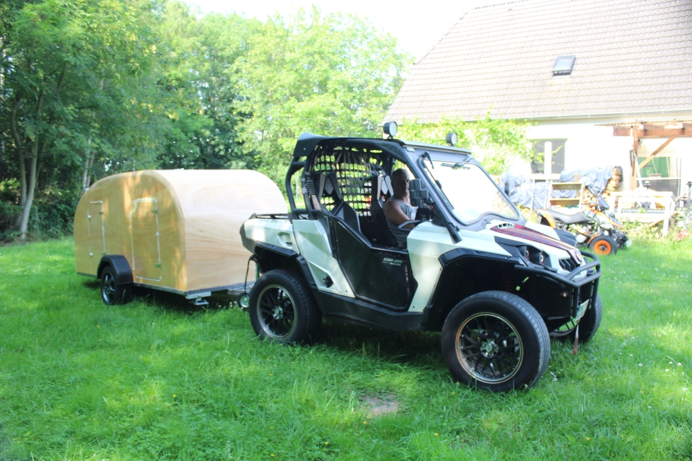

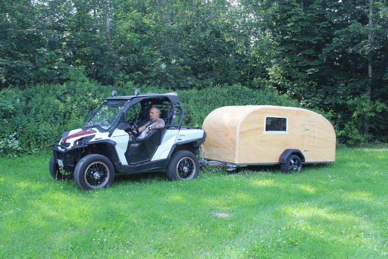

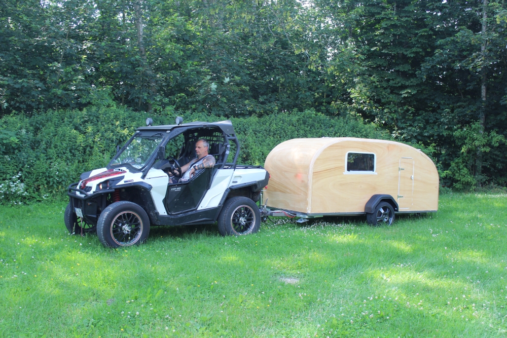

Hi Chris
dankeschön
naja in Action iss jetzt übertrieben
aber ja ich habe ein Bild
dankeschön
