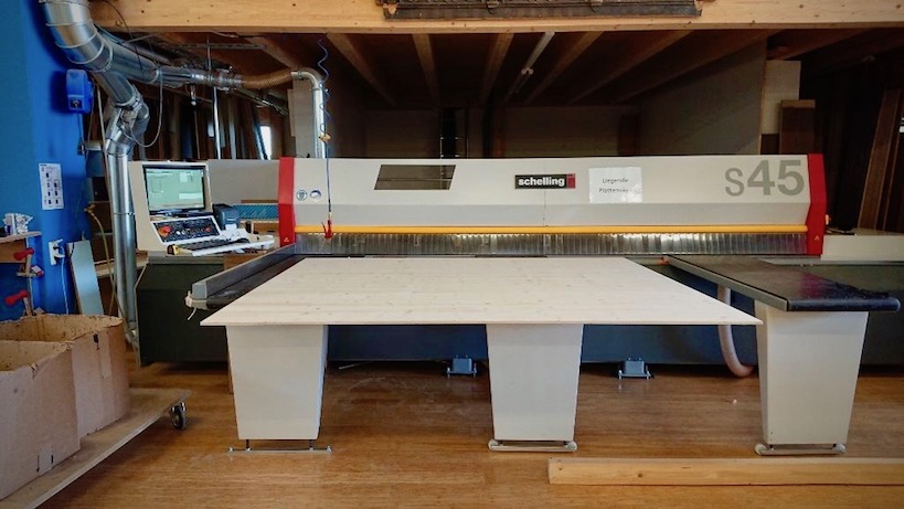

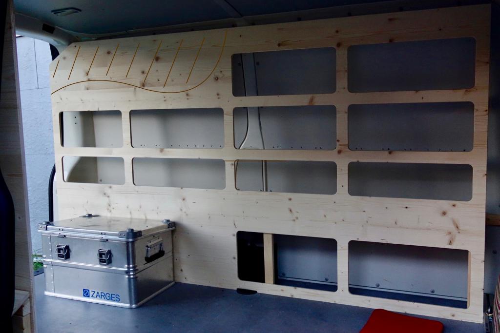

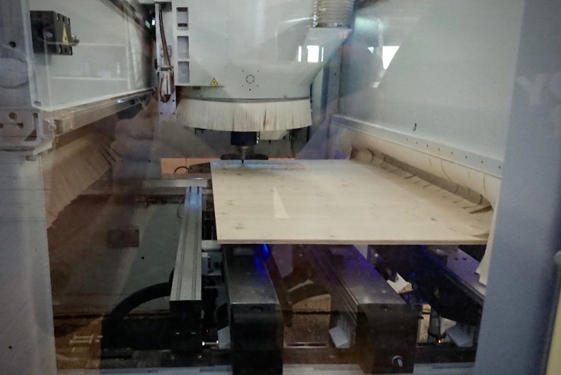

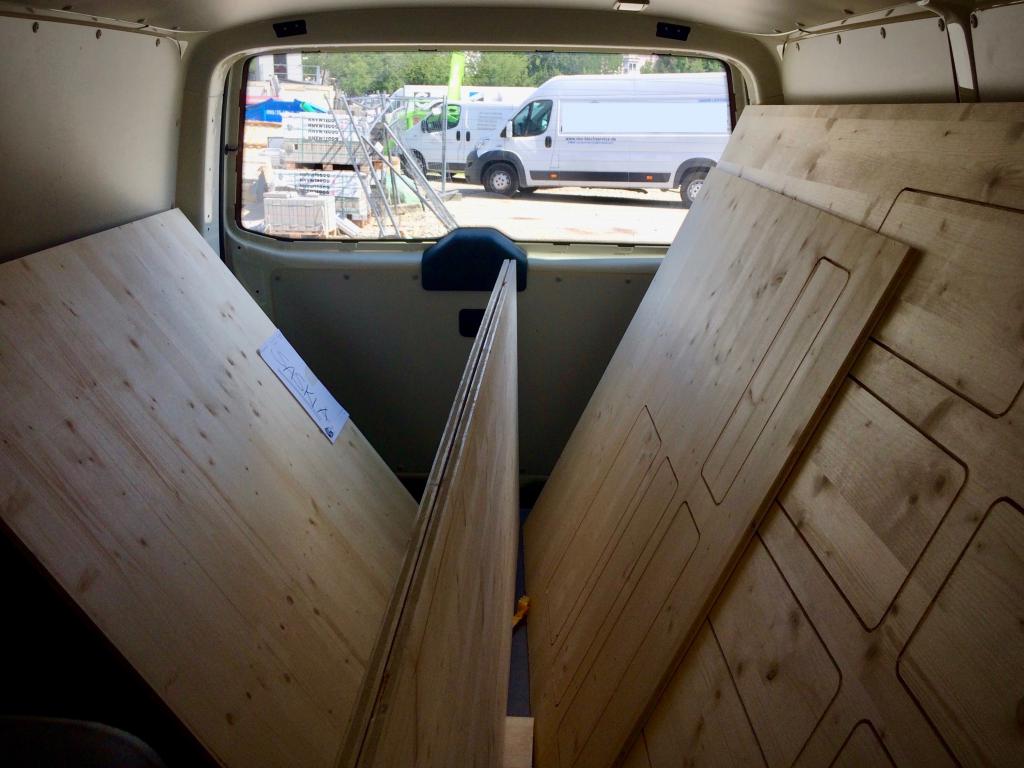

Saskia hatte mir die fronten mit der CNC gefräst :AlSw:
..und sie waren bereit zum abholen :Ju:

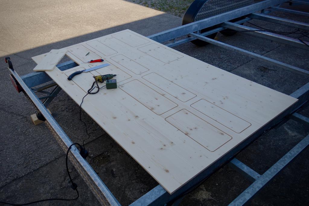

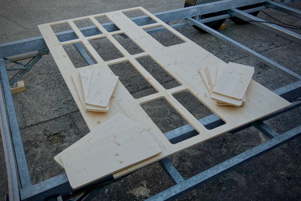

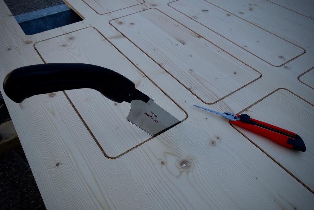

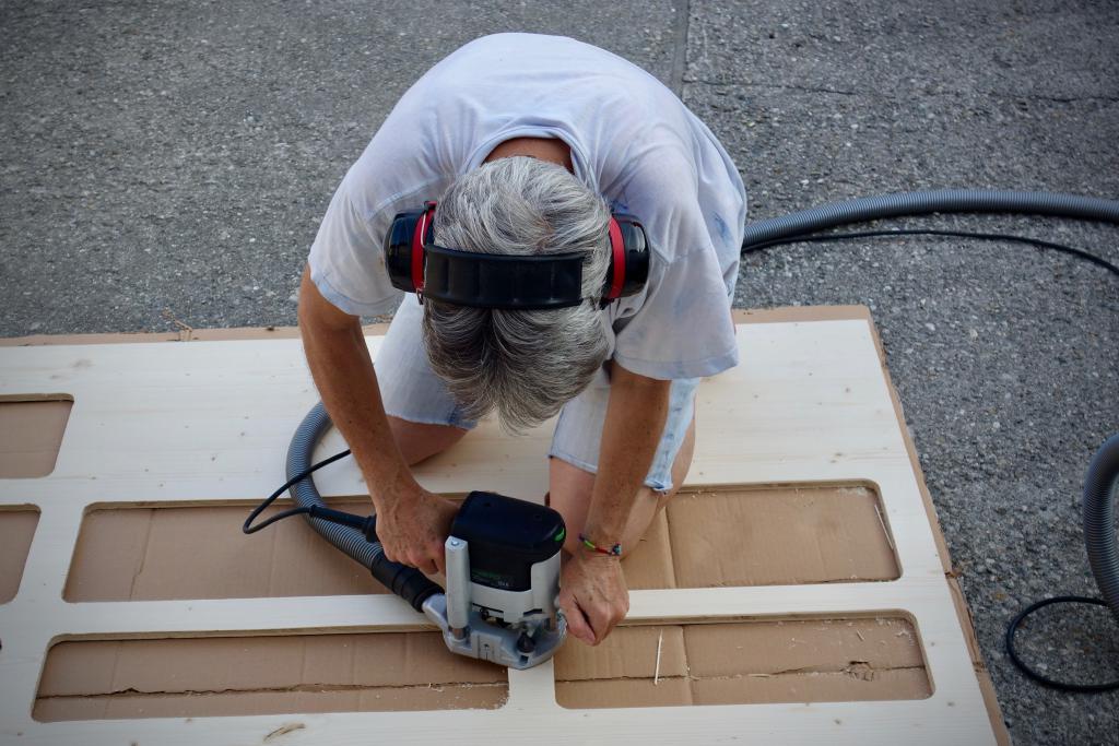

Da nach der fräsung noch 2 mm standen, hieß es erstmal die ausschnitte freilegen.. Bild
2018 Bau Don Carlos 8_4.jpeg (97.65 KiB) 287 mal betrachtet

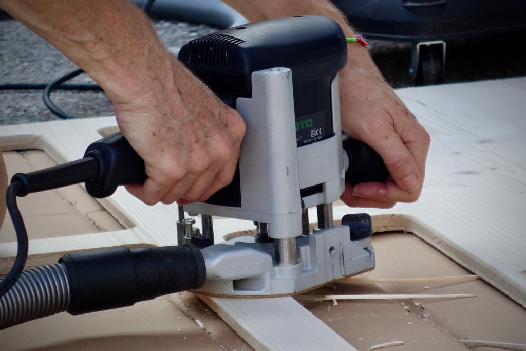

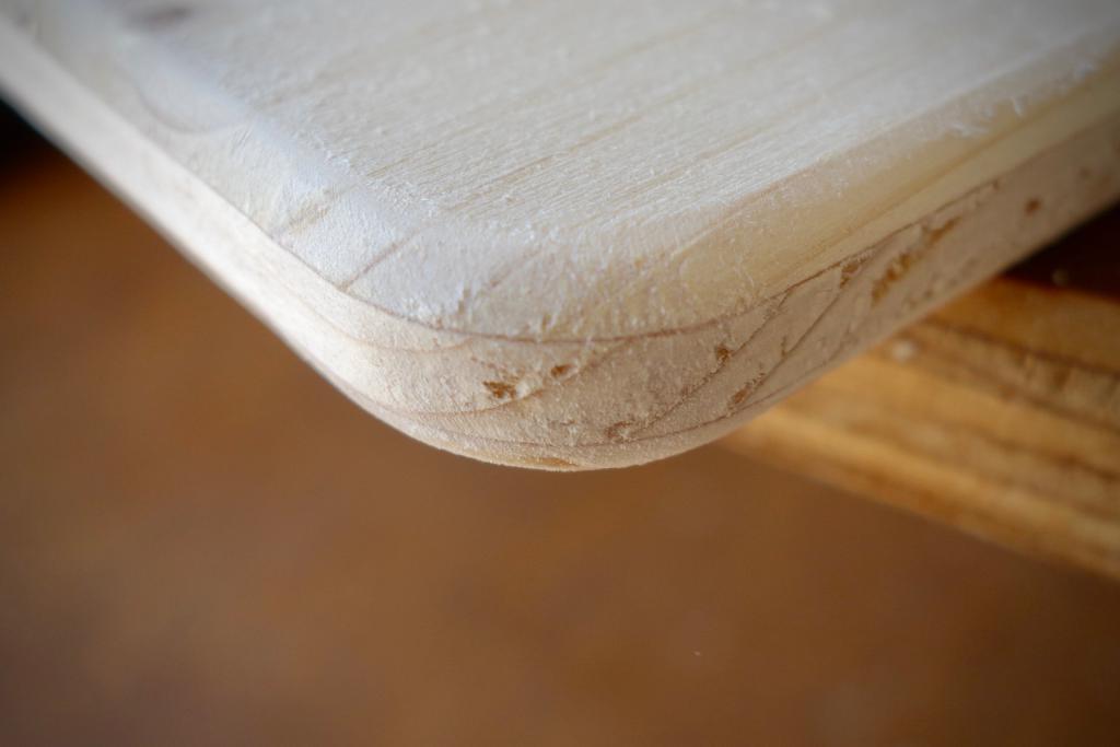

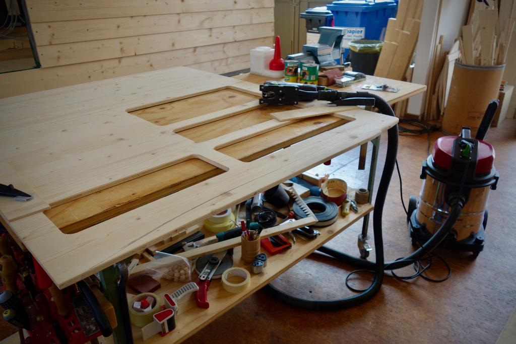

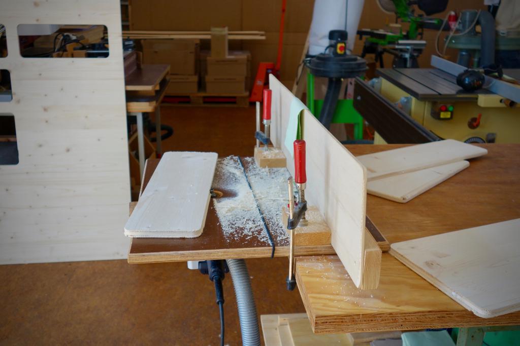

dann wurde es richtig cool und ich durfte mit der oberfräse arbeiten .. ich hatte schon befürchtet, dass ich alle ausschnitte und die türchen mit der hand glattschleifen muss.. :Dy: ..aber nein,das geht viel einfacher mit einer oberfräse und macht zudem tierischen spass
die 16 türchen hab ich an der fest installierten oberfräse in eine tolle form gebracht..
2018 Bau Don Carlos 8_7.jpeg (71 KiB) 287 mal betrachtet
..sieht echt professionell aus DD

die öffnungen an den fronten hab ich mit der hand gefräst und das macht so richtig laune

ein toller tag war rum und ein erster eindruck der beiden seiten wurde sichtbar.. :Sab:

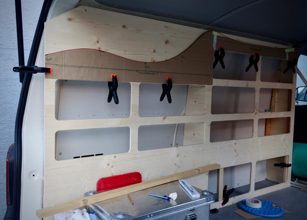

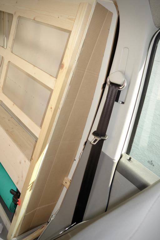

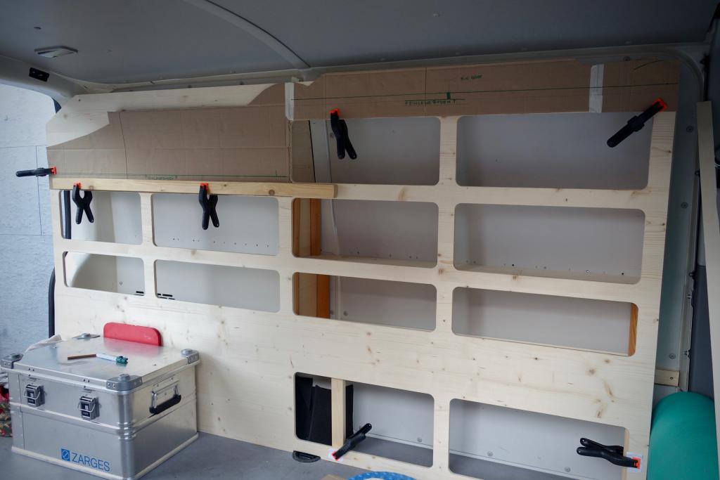

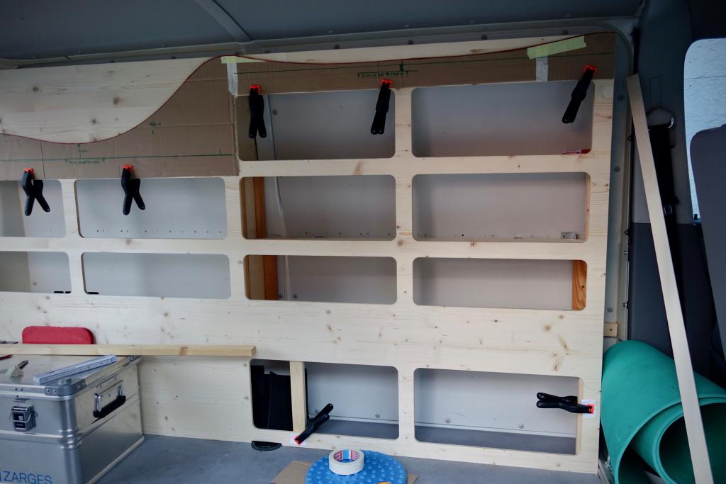

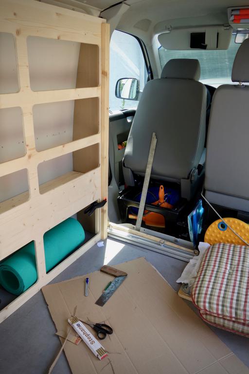

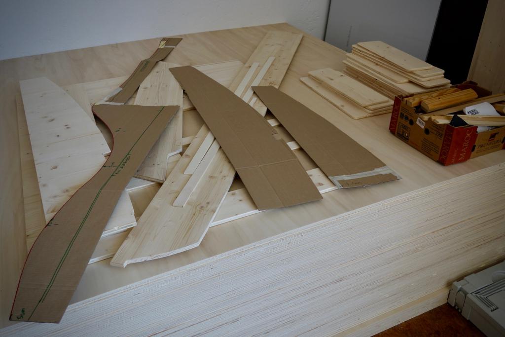

Nun wurde es spannend .. die seitenteil, trennwände und einlegeböden haben ja aufgrund der form des busses keine einfachen rechteckigen maße :No: und so hieß es also mit pappe und viel nachmessen jeweils erstmal eine passende schablone anzufertigen .. es ist zwar sehr zeitraubend, aber mir macht's spass
2018 Bau Don Carlos 9_1.jpeg (42.42 KiB) 284 mal betrachtet
2018 Bau Don Carlos 9_2.jpeg (47.9 KiB) 284 mal betrachtet

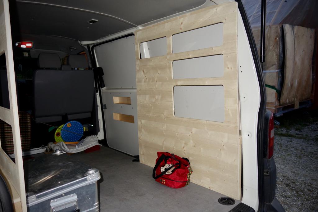

:Hilf: stunden später dann ..die seitenteile und böden schonmal provisorisch in szene gesetzt
2018 Bau Don Carlos 9_3.jpeg (59.9 KiB) 284 mal betrachtet

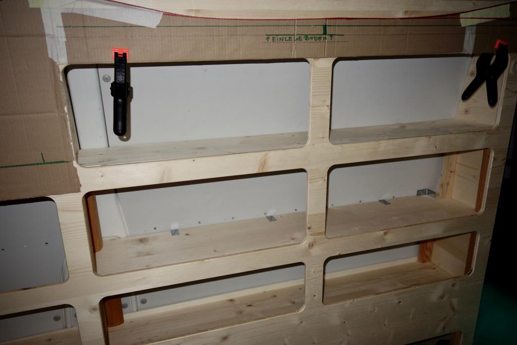

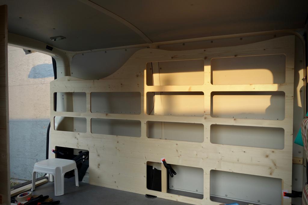

die kurvens am oberen abschluss der linken front, hab ich auch mit schablone vorbereitet
2018 Bau Don Carlos 9_4.jpeg (61.13 KiB) 284 mal betrachtet
ich find es sieht gut aus .. das passt :L
2018 Bau Don Carlos 9_5.jpeg (71.24 KiB) 284 mal betrachtet
2018 Bau Don Carlos 9_6.jpeg (65.87 KiB) 284 mal betrachtet
2018 Bau Don Carlos 9_7.jpeg (69.67 KiB) 284 mal betrachtet

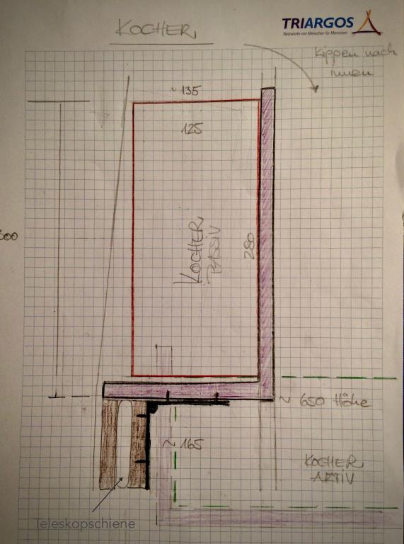

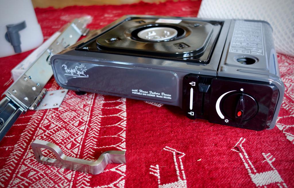

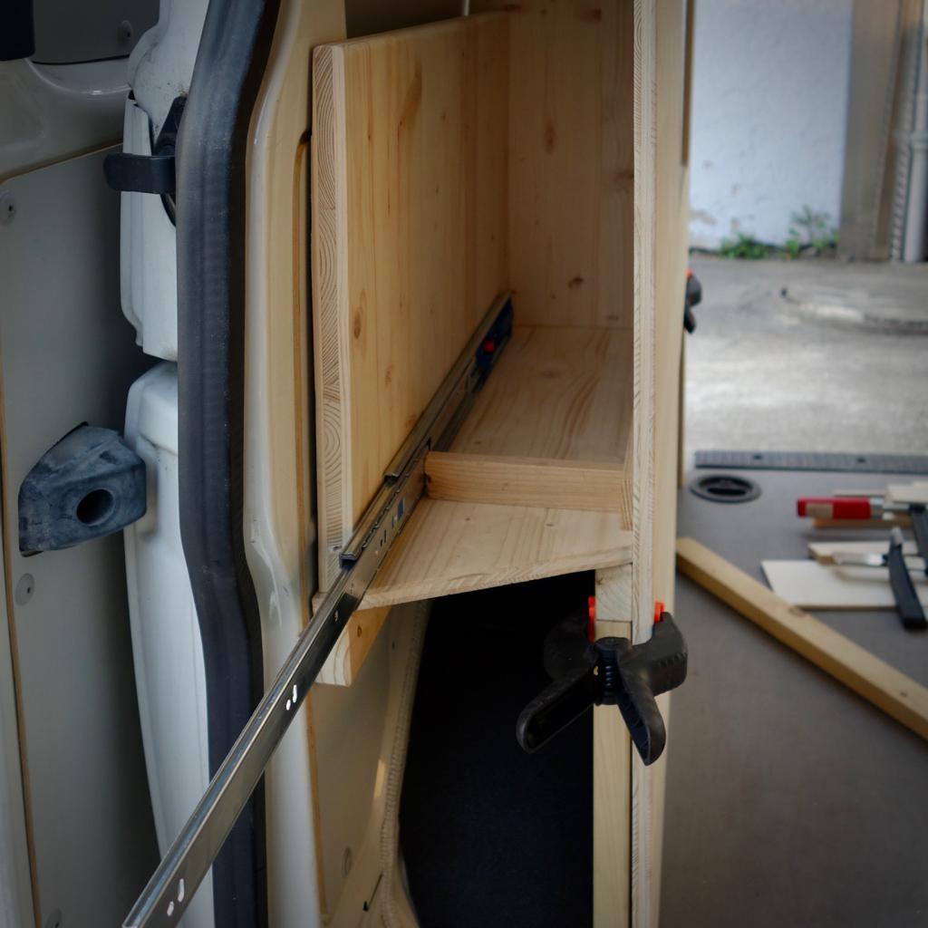

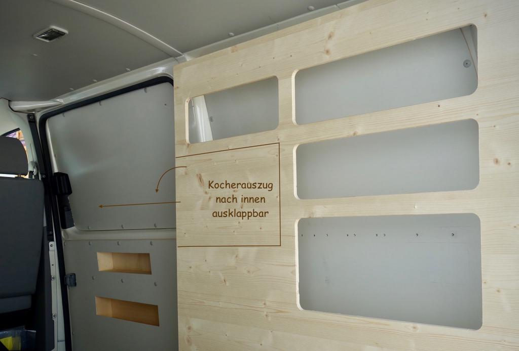

..und auch für meine angedachte kocherinstallation mit teleskopauszug und klappmechanismus..
2018 Bau Don Carlos 9_10.jpeg (52.2 KiB) 284 mal betrachtet
2018 Bau Don Carlos 9_11.jpeg (121.81 KiB) 284 mal betrachtet
2018 Bau Don Carlos 9_12.jpeg (62.98 KiB) 284 mal betrachtet
..sind heute die ersten voraussetzungen entstanden .. ich bin gespannt wie schnitzel, ob das system dann auch funzt

Beeindruckend! :L Wird das Saksias Gesellinnen-, Meisterinnen- oder gar Diplomarbeit? :D
Das Wellendesign des Schrankoberteils gefällt mir sehr gut! Erfüllen diese Kurven außer dem Design auch eine praktische oder konstruktive Funktion gegenüber der Variante, die Front einfach bis zum Dach hochzuziehen? Entsteht so z.B. oben eine zusätzliche Ablage für längere Gegenstände?
