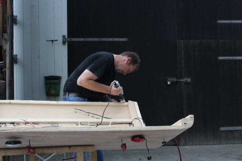

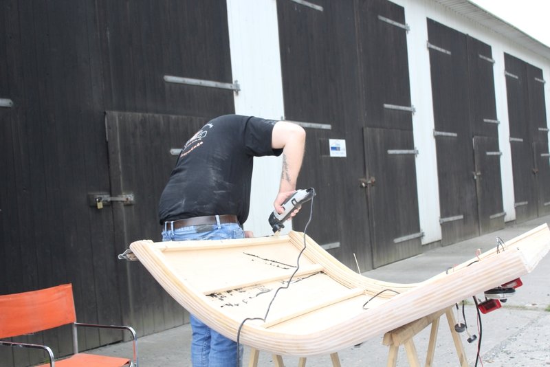

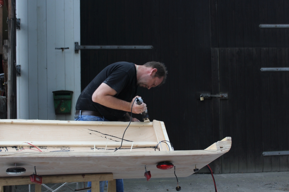

Also wurde alles nochmal abgenommen. Türen, Kotflügel, Scharniere, Heckklappe und die ganze Elektrik hinten.
Nochmals den kompletten WW geschliffen.
In diesem Zuge hat Frank alle Luken und Kanten versiegelt. Das ist echte klein in klein arbeit die Elend aufhält aber gemacht werden muss weil da überall Wasser hin kann.
Über die Rundungen wurde jetzt mit Epoxy gearbeitet. Über die Stoß Naht auf dem Dach einen streifen Glasfaser und sauber eingearbeitet.
Da wir gerade dabei sind...... sagte Frank. Um einem Steinschlag entgegen zu wirken, hinter dem SxS sind ja keine Kotflügel, da wird alles hochgeschleudert und fliegt nach hinten, in meinem Fall gegen die Front des Teardrops, kommt über die ganze breite und höhe eine Glasfaser Matte. Das ganze sauber eingearbeitet, verklebt und mit Epoxy versiegelt.
Das ist jetzt glatt wie ein Kinderpopo.

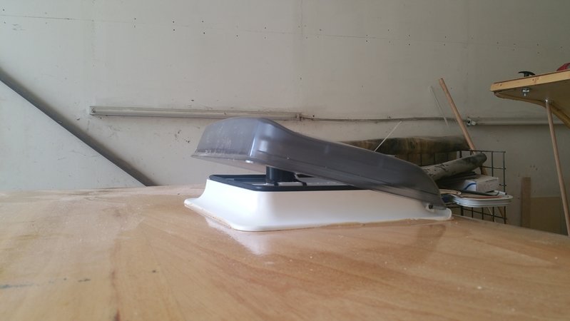

Aber....... nu konnte die Dachhaube eingebaut und angeschlossen werden. Das war auch sehr kniffelig weil das Dach wesentlich dicker wurde als gedacht. Da musste einiges an über kopf arbeit geleistet werden.

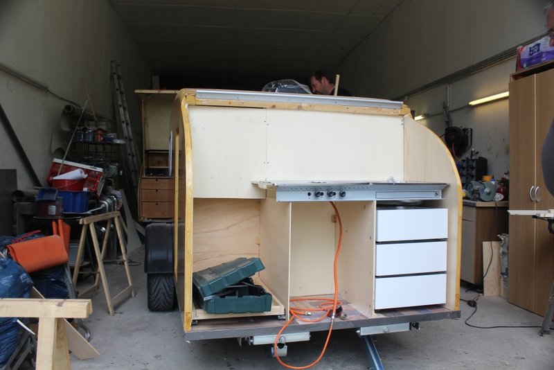

In der Zeit hat sich Frank mit Einbau der Küche beschäftigt. Schubladen zusammengebaut, Trennwände ausgemessen und vorbereitet für den Einbau der Scharniere, Kochfeld angepasst. Das sieht jetzt aus wie ne Küche

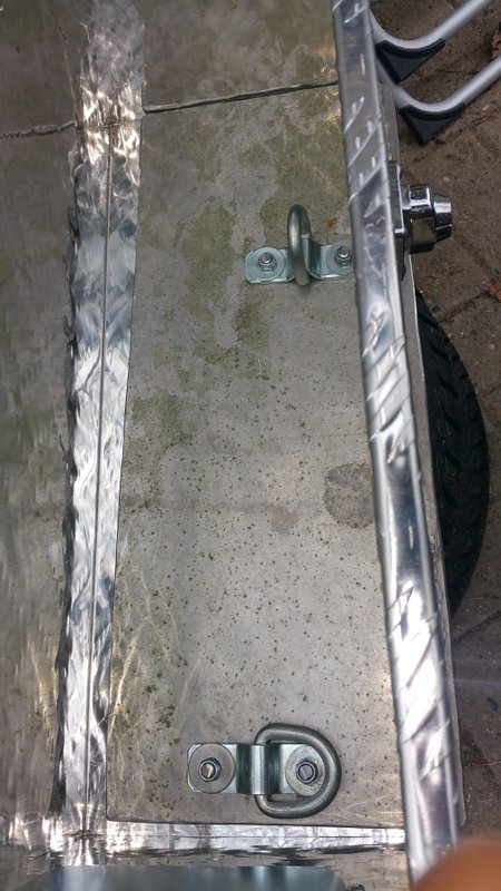

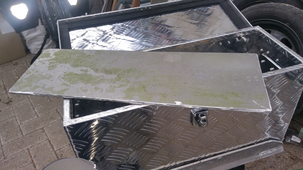

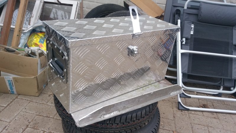

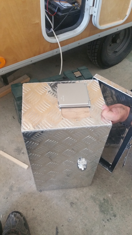

Die Deichsel Box wurde angepasst. Aus Schiffs Alu habe ich ein Platte gebaut um die Box auf zu stellen. In Die Box kommt ebenfalls aus gleichem Alu eine Platte mit Zurrösen um Die Batterie ordentlich zu verspannen.
Auf der Seite habe ich eine Öffnung vorbereitet. Auf einer Multiplex Platte wird die CCE Dose verbaut und dort an der Box befestigt.
Jetzt habe ich da einen stabilen punkt für das Kabel und muss kein Loch in das Holz des WW bohren.
Die Lösung gefällt mir sehr gut.

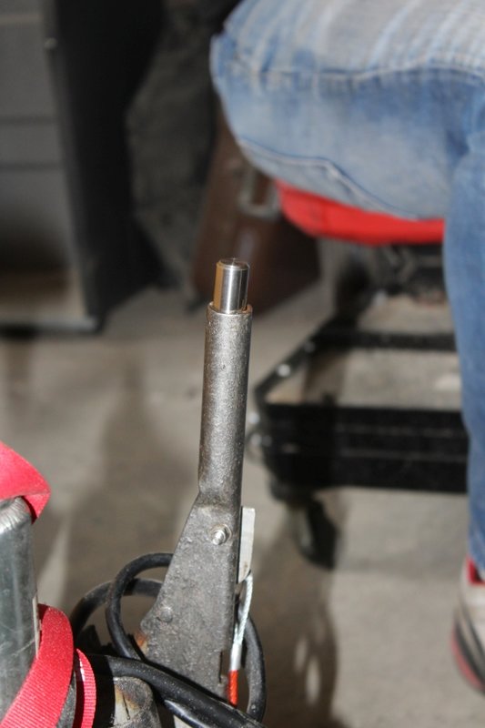

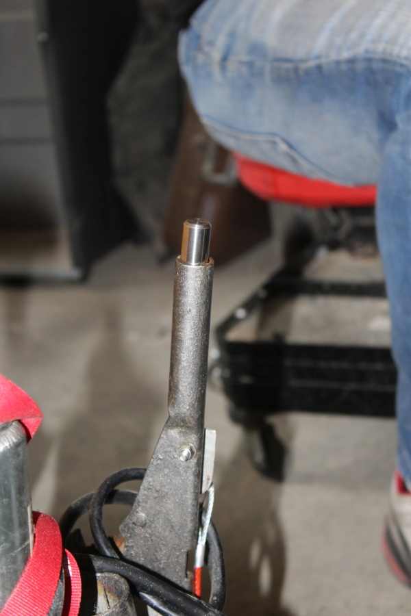

Der absolute Knaller......... Meine Handbremse ist nun auch Komplettiert. Mein Kumpel hat mir aus Edelstahl einen Brems Knopf gedreht und mit einem M5 Gewinde versehen. Den habe ich gestern aufgeschraubt und was soll ich sagen
Ein herzliches Dankeschön Robert
Sieht jetzt sehr cool aus.

Und noch die Alu Kiste für die Deichsel nebst Dose

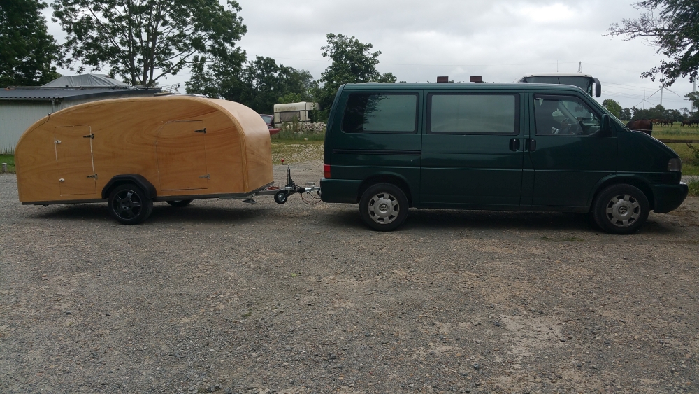

Und das ganze mal am Bulli

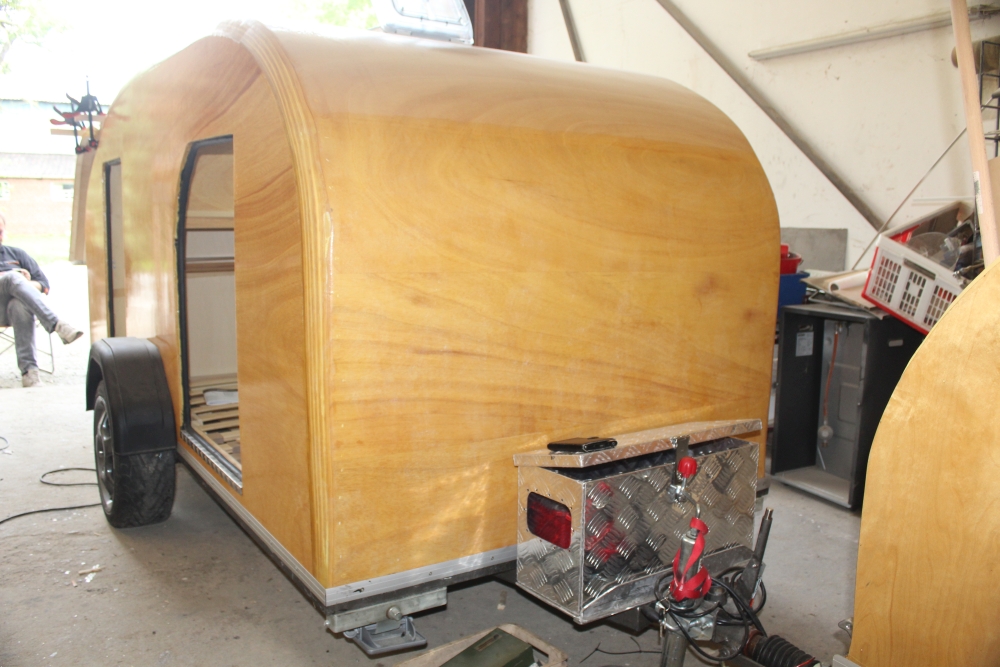

Aufgebrochen bin ich am Freitag abend Richtung Cuxhaven zum WEM Stammtisch. Um nicht 200 km hin und her zu fahren wurde ich zu @TRIPLE M eingeladen zu nächtigen. Ich durfte meine erste Nacht in einem Teardrop verbringen.
Danke Mario.
Jetzt bin ich aber auch richtig angefixt......ich sag's euch.
Samstag morgen ging es zu Marios Hausbäckerei und da wurde sich erst mal ein Frühstück einverleibt.
Mario sagte es mit den Worten:
Der Commander nimmt sich den Käptain zur Brust !!!
Kann ich ja nix dafür das es Kapitäns Frühstück heißt.
Dann ging es zur Halle. Dort wartete schon @JanCux auf uns.
Kurze Begrüßung, verteilen der Aufgaben und los ging es.
Es wurde gemacht:
Die Alu abschlussleisten angebracht einmal in der runde als verbindung von Aufbau Fahrgestell und Holz das aufgesetzt wurde. Sie wurden mit sikaflex versiegelt und aufgeschraubt.

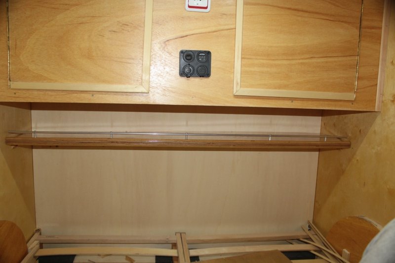

Einbau des Regales das in Einzelanfertigung von Frank hergestellt wurde. Von der Stange kann ja jeder
Sieht sehr gelungen aus und passt super. Ein echtes Unikat!

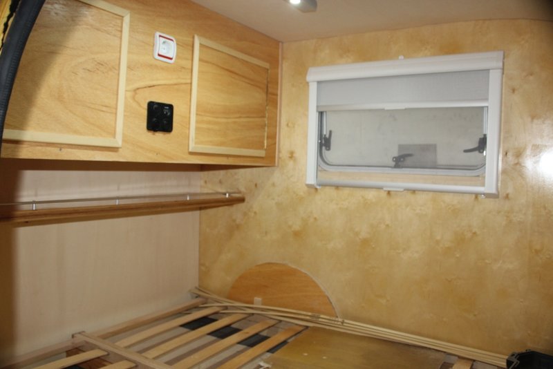

Innenrahmen am Fenster angebracht mit eingebautem Fliegengitter und Beschattung.
Riffelblech kanten an den Türen eingeklebt und verschraubt. So vermacken beim ein und ausladen nicht die Holzkanten.
Alle Türgummis wurden mit Sikaflex eingeklebt.
Die Türen bekamen ihre letzte Lackschicht und können als nächstes eingebaut werden.
Die Heckklappe wurde eingeschoben, die komplette Elektrik Lampen und Leuchten, wurden entgültig fesrgeschraubt und alle kabeldurchführungen mit Sikaflex versiegelt.

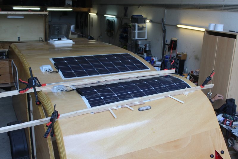

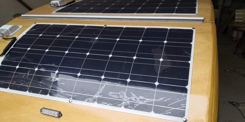

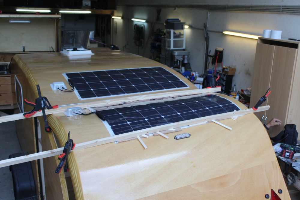

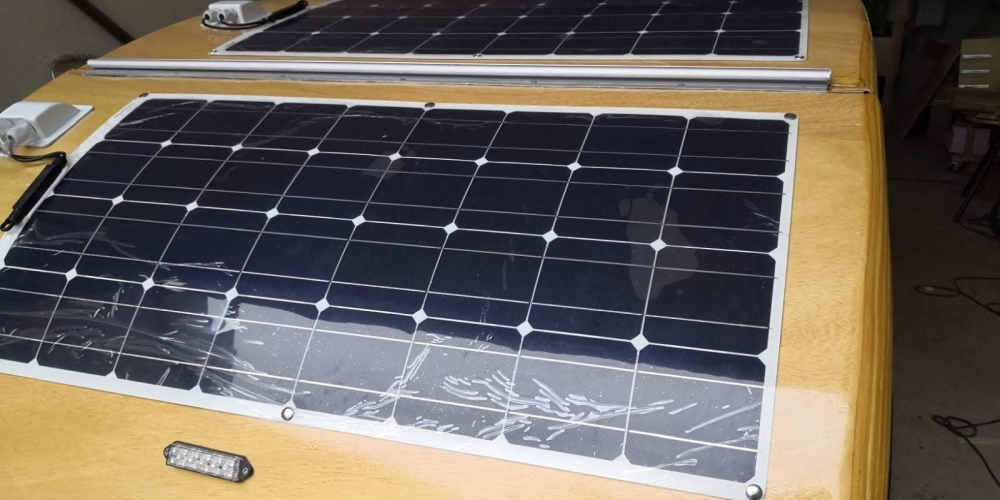

Das aufwendigste war das anbringen der Solar Module.
Das auf dem Dach konnte mit Adseal einfach aufgelegt und verklebt werden.
Auf der Heckklappe musste schon wieder richtig gearbeitet werden.
Durch die krümmung ging kein einfaches aufkleben. Also haben wir Löcher gebohrt und das Modul an den vorgesehenen Stellen verschraubt. Natürlich Adseal zum kleben aufgetragen. Dann musste das ganze fixiert werden damit es auch ordentlich aussieht. Frank und Mario haben das suverän gemeistert.

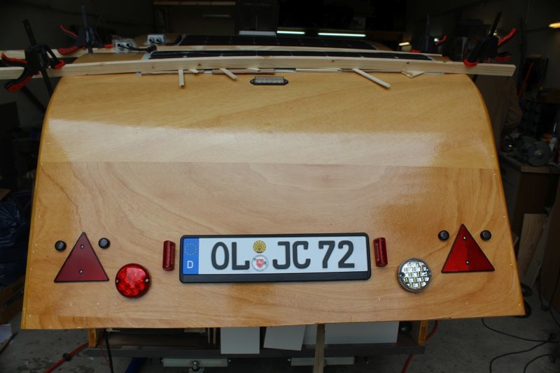

Zum schluss habe ich noch das Kennzeichen eingeschoben.
Das Ende naht.

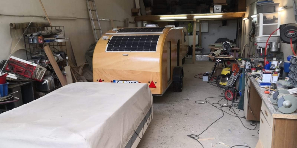

Es geht nun diese Woche in die Zielgerade.
Das schaut doch schon ganz gut aus
