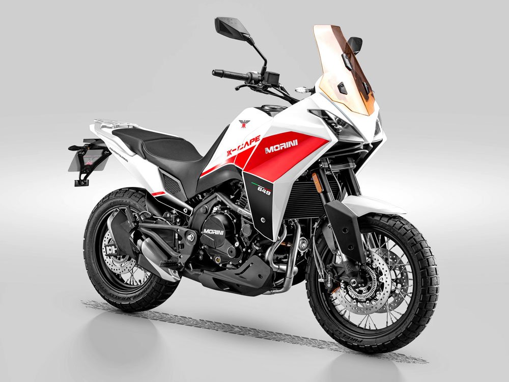

Aber was ist das?
Sieht schon schick aus, Moto Morini, ich dachte, die wären schon lange tot? Aber wie einige alte Italiener, vom Chinesen "aufgekauft". Wo ist denn ein Händler? Komischerweise keine zehn Minuten von meiner Behausung entfernt, quasi schon hundert Mal mit dem Rad vorbeigefahren, aber durch Bäume und dem Randkanal versteckt.
Die Husky vom Nachbarn geliehen, hingefahren. Erster Eindruck, sieht immer noch schick aus, Verarbeitung auch ok. Lenker, Hebel, Fuß-Bremshebel, "Beifahreranfussrastenbringung" sehen halt chinesisch aus, also wie bei den "billigen" KTM oder BWM Modellen. :mrgreen:
Spezifische Fragen zum Modell konnte der anwesende Mensch nicht beantworten, weil der Vorführer 5 km auf der Uhr hatte und erst seit 2 Tagen da steht. Probefahrt ist möglich, aber, mit kritischen Blick auf die Husky, nur Strasse.
Ok, ich schiebe das Teil raus, ich merke, Masse schiebt auch, egal. Raufgesetzt, ist bequem, man sitzt mehr im Moped, Tank nicht zu breit. Das 7 Zoll Display erwacht mit Animation, ja, moderne Zeit, egal. Den Starterknopf gedrückt, der 2 Zylinder Lizenz Kawamotor erwacht, es klackt und der erste Gang ist drin. Das "Übergewicht" verschwindet beim fahren, sehr handlich. Der Motor, ist halt nicht der sportlichste und eingefahren ist er mit 5 km auch nicht, sollte mir aber reichen. Kein "Gelände", aber hier gibt es genug alte zerbröselte asphaltierte Feldwege. Die 50er Marzocchi macht ihren Job gut und im stehen fahren fühlt sich perfekt an.
Moped wieder abgegeben, nach Hause und gegrübelt, nicht das Gefühl schockverliebt, aber eine Beziehung schon vorstellbar.
Tja, und nun steht sie da.

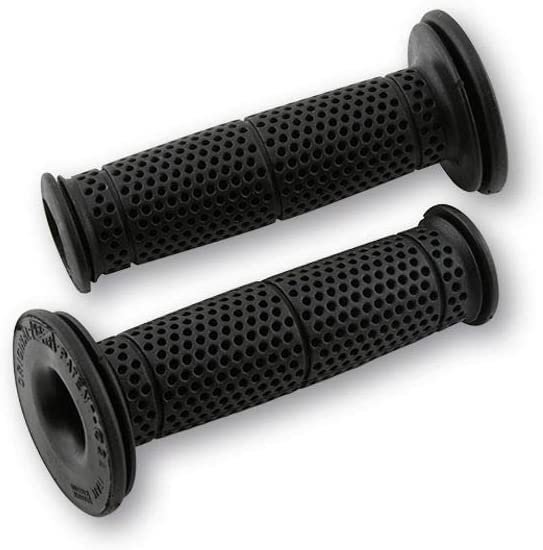

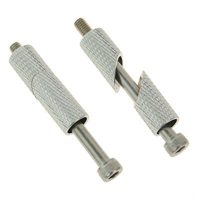

Als erstes wurden die serienmässigen Plastikgriffe gegen die bewährten PROGRIP Lenkergriffe 714 ausgetauscht.
https://www.amazon.de/PROGRIP-315-295-L ... RTXC&psc=1

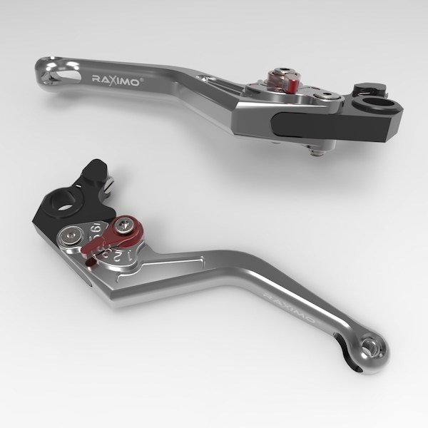

Dann mussten die 5 Finger Druckguss Hebel gehen.
https://mtp-racing.de/RAXIMO-BCS-kurz-B ... -RA55-RA16

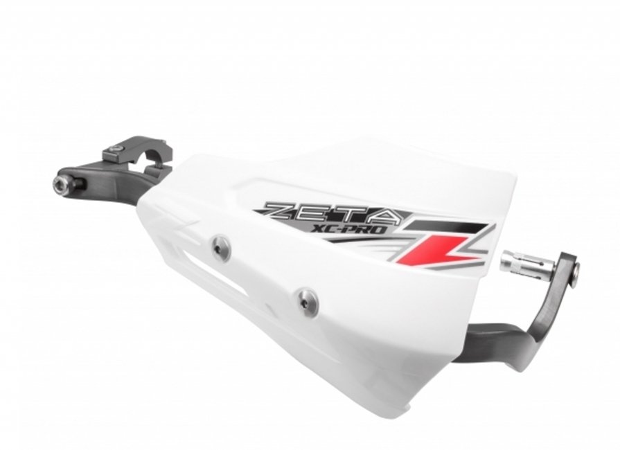

Leider gibt es keine serienmäßigen Handschützer in weiss, deshalb
https://www.dirtfreak.de/Fahrgestell/Ha ... ::243.html
Ein geschlossener Bügel passt aus zwei Gründen nicht, er würde in die Verkleidung "einschlagen" obwohl ich schon mit der hinteren Einstellung der Lenkeraufnahme fahre. Außerdem ist kein Platz für die Bügelhalterung auf der rechten Lenkerseite. Darum schnell zur Säge gegriffen und den Bügel gekürzt. Damit der im Lenkerende gut hält
https://www.ebay.de/itm/333651293956
Dürfte sich bei härteren Einschlägen trotzdem verdrehen, aber die sollte man ja vermeiden.

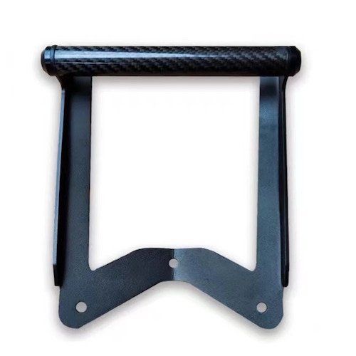

z.B. einen Navihalter
https://de.aliexpress.com/item/10050042 ... 0564%21rec
Chinesen haben Humor, das Rohr ist aus "Carbon", der Rest anscheinend aus Panzerstahl.

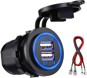

Wenn man schon beim Navi ist, vorbildlich, das die Morini eine USB Steckdose hat, leider hapert es der an Ampere. Bei Amazon eine etwas potentere geordert, die die dünne Anschlussleitung nicht überfordert.
https://www.amazon.de/gp/product/B09V13 ... UTF8&psc=1

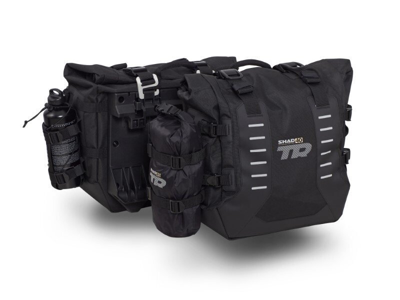

Bei Morini gibt es einen 3er Set aus Alu Koffern und Topcase mit passenden Träger. Da ich aber kein Fan von Koffern bin und ein Topcase nie und nimmer an ein Motorrad kommt, fiel dies, auch preislich gesehen, aus.
Anscheinend hat aber die spanische Firma Shad gute Kontakte zu Morini und bietet einen passenden Träger für deren Softbags an.
https://www.lamoto.shop/shop/Moto-Morin ... p476240792
ADVENTURE TERRA TR40 64 LITER
Sahen nicht schlecht aus, Träger und Taschen gab es in spanischen Läden im Angebot, gekauft.
Träger https://www.tradeinn.com/motardinn/de/s ... dor_search
Taschen gab es hier, im Moment nicht. https://www.motocard.com/de
Taschen sind wirklich gut verarbeitet. Man sollte aber das Kleingedruckte lesen. Sie sind zwar von innen gummiert, aber 100 Prozent wasserdicht nur mit den mitgelieferten Innentaschen.
Vorteil, man kann sie wie Koffer in die Träger einklicken und abschliessen. Nachteil, die ""Einklickeinheit" wiegt und die Verschlusshaken der Riemen werden mit dem Koffer abgeschlossen. Macht zwar Sinn, ist aber umständlich.
Ganz praktisch ist der mitgelieferten Halter für die Flüssigkeitsflasche, je nach Geschmack Benzin oder was anderes, und die separate Tasche. Ich hab da die Regenklamotten drin.

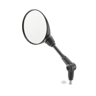

Noch was? Ach ja, ein Paar neue Spiegel bei Louis in Berlin gekauft, sowas in der Art, scheint es bei Detlev nicht mehr zu geben. Man wollte ja StVO konform nach Hause fahren.

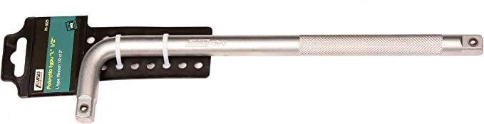

Das Bordwerkzeug ist nicht erwähnenswert. Damit man unterwegs wenigstens die Kette spannen oder zur Not das Rad abmontieren kann
Halb zoll Winkelgriff .jpg (12.54 KiB) 11281 mal betrachtet
mit den Inbus Bits 8 und 10 mm. Ausserdem ein paar passende Schraubenschlüssel, ein kleiner Knarrenkasten

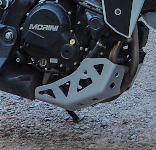

Hatte beim Kauf gleich den Alu Motorschutz mit bestellt, der aber noch nicht lieferbar war.
Wie man sieht, ist er jetzt lieferbar, aber schützt nicht so prall. Wasserpumpe freut sich und der tiefste Punkt ist jetzt plan. Dafür sind die Krümmer immer noch frei. Ok, die Stufe, die da was reinhauen könnte, wollte ich mit der Morini sowieso nicht mehr fahren, aber man weiss ja nie. Vielleicht dengel ich mir da einen Zusatzschutz zurecht.
