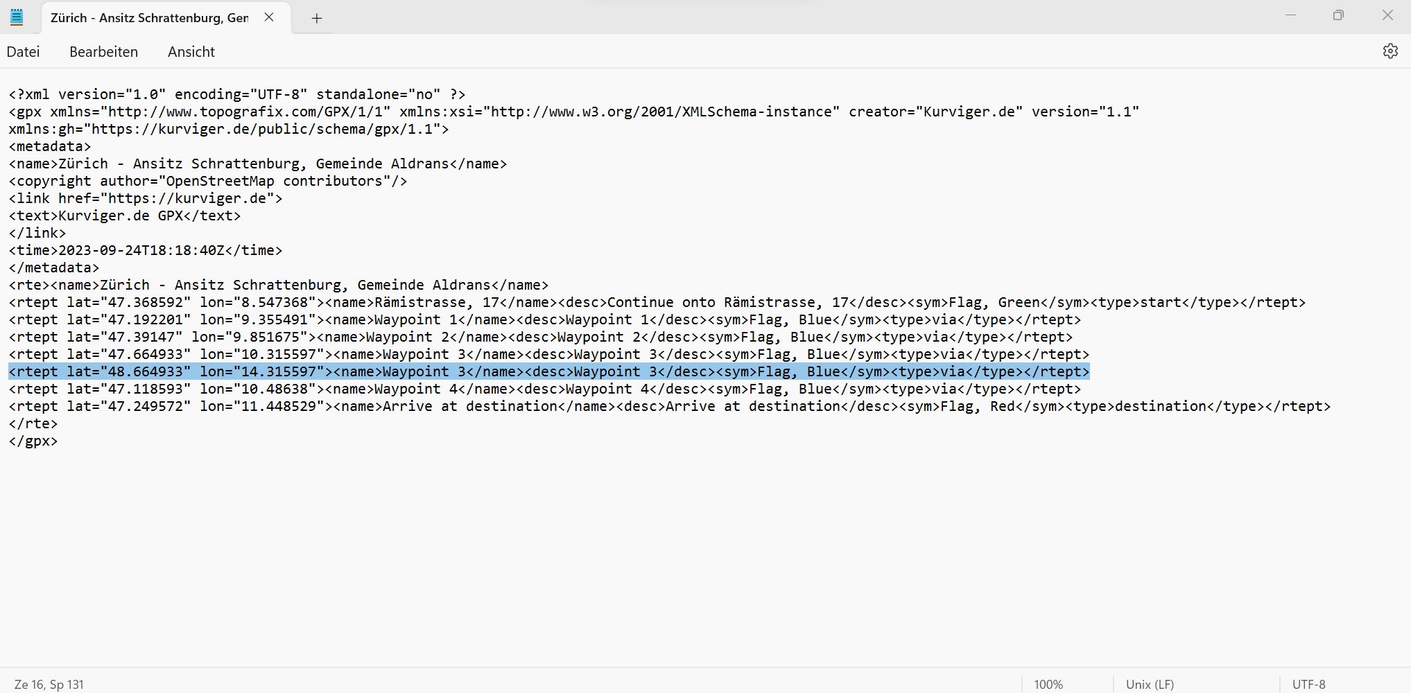

Hallo
Habe von Kurviger keine Ahnung aber mal eine Route erstellt und exportiert.
Dann die Datei mit Editor geöffnet und da sieht man die Koordinaten.
Dann eine Zeile kopiert und eingefügt und Fantasiekoordinaten eingegeben (blau markiert).
Speichern und bei Kurviger importiert.
So kannst du einfach in der Datei herumspielen, erstelle eine Vorlage wie du sie willst und versuche dann manuell anzupassen. Nummerierung muss noch angepasst werden, habe ich beim Test nicht gemacht...
Vielleicht hilfts
gruss sushi
Vielleicht hilfts
gruss sushi

Die Vorgehensweise kann helfen zu verstehen wie so ein XML-Schema aussieht, nach dem die Dateien im GPX-Format aufgebaut sind und dass es sich um eine schlichte Textdatei handelt. Um daraus eine POI-Liste zu basteln, benötigt es aber mehr Detailwissen, das in meinem Wikipedia-Link beschrieben ist. Denn FatLady will ja keine Route erstellen (vgl. Tags "rte" für Route und "rtept" für Routenpunkte). Das würde dann eine vollständige Neuerfassung bedeuten.
Dieser Weg ist möglicherweise sogar weniger aufwändig, führt dafür direkt zum Ziel, die POI in Kurviger zu speichern. Den Umweg über eine zu importierende GPX-Datei kannst Du Dir dadurch sparen.Fat Lady hat geschrieben: ↑Sonntag 24. September 2023, 18:59 1. Kurviger öffnen
