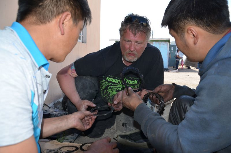

Ich hab dann schon mal angefangen alles zu zerlegen:
Und die Jungs haben das dann übernommen und versucht Lamellen zu besorgen.
Gibt es natürlich nicht, also wurde auf dem markt ähnliches organisiert, und 2 dicke Lamellen aus 150cc China Motorrädern so zusammengeschliffen, bis sie reinpassten.
Das war ein Wahnsinn mit den „Mechanikern“
Die kannten nur das Prinzip einer China Kupplung, die Honda Kupplungen funktionieren aber ganz leicht anders, hat gedauert, bis wir das fertig bekamen.

Die Kupplung war zwar eigenartig zu fahren, hat nie ganz getrennt wenn man sie gezogen hat, und ich mußte die restlichen 1000km oft nachstellen, aber sie hat bis Ulaanbaatar gehalten, Was mich am meisten verwundert hat.
Weiter wäre ich aber nicht gekommen, so hat sie ausgesehen, als ich sie ausgebaut habe:
Die silbernen Scheiben sind nicht die Stahlscheiben, sondern die verschliffenen originalen Kupplunglamellen.
Die haben nur deswegen funktioniert, weil die beiden Ersatzlamellen viel dicker waren und dadurch viel Pressdruck aufgebaut haben.
Darum konnte man ja nie ganz trennen, ich mußte beim stehenbleiben immer sofort den Killschalter betätigen und erst dann den Leerlauf rein, der ging bei gezogener Kupplung nicht rein.
Ich mußte ja schonen was ging.... In der Stadt war das etwas nervig.
