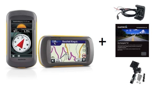

Die erste Idee war auch das Garmin Montana 600 Motorrad Bundle mit City Navigator Europa für 499 €
http://www.pdamax.de/Outdoor/GPS-Handge ... 5:31a.html" onclick="window.open(this.href);return false;
Einzige Bedenken - Das Montana ist ja wohl schon seit 2012 auf dem Markt - dafür 500 € - ist nicht gerade wenig

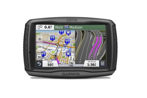

Die wasserdichte Motorrad Alternative Garmin zumo 590LM, Premium Motorrad Navi mit Kartenmaterial Europa zu 570 € + Ram Mount Halter kann
leider mit seinem sehr guten 5" hoch auflösendem 800 x 480 Pixel Bildschirm halt nur 1000 Wegpunkte - Garmin Basecamp & Offroad-Planungen ????

fmwag hat geschrieben:Die erste Idee war auch das Garmin Montana 600 Motorrad Bundle mit City Navigator Europa für 499 €
https://buy.garmin.com/de-DE/DE/strasse ... 45273.html" onclick="window.open(this.href);return false;
http://www.pdamax.de/KFZ-Navigation/Gar ... 3:5ot.html" onclick="window.open(this.href);return false;
http://www.naviboard.de/vb/showthread.php?t=57121" onclick="window.open(this.href);return false;
PS: Stand heute ist ein Roadbookhalter kein Thema - aber vielleicht macht die 690er ja so viel Spass
Und somit wird das Navi vermutlich links mit einem Ram Mount Halter am Lenker einen Platz finden müssen
Aber wozu auch ein teures bundle kaufen?
wenn du ein gerät hast auf dem mehrere karten nebeneinander funktioneren und du sowieso osm karten schon in die engere auswahl genommen hast wirst du auf dem motorrad kaum noch garmin karten nutzen selbst die topo karten von garmin bieten allenfalls noch den vorteil das höhenlinien drauf sind.
in den meisten ländern ist die abdekung der verzeichneten wege bei osm meist besser als in den garmin karten.
wegpunkte konvertiert man vorher zu ner poi datei dann ist das auch kein thema mehr
mein tip montanna 600 + motorradhalterung ( je nach dem wo man käuft 350 das gerät + 50 die halterung dann noch ne 32gb sd karte und gut ist)
Wenn du mit dem gedanken spielst roadbooktouren zu fahren kannst du das montanna sogar als tripmaster verwenden.

Wenn ich in diese Richtung gehen würde, würde das doch auch mit dem Zumo 590 funktionieren
PS: Aber ich hätte ein 5" mit einer 800 x 480 Pixel Auflösung - und das ist schon deutlich besser von der Darstellung als 272 x 480 Pixel
