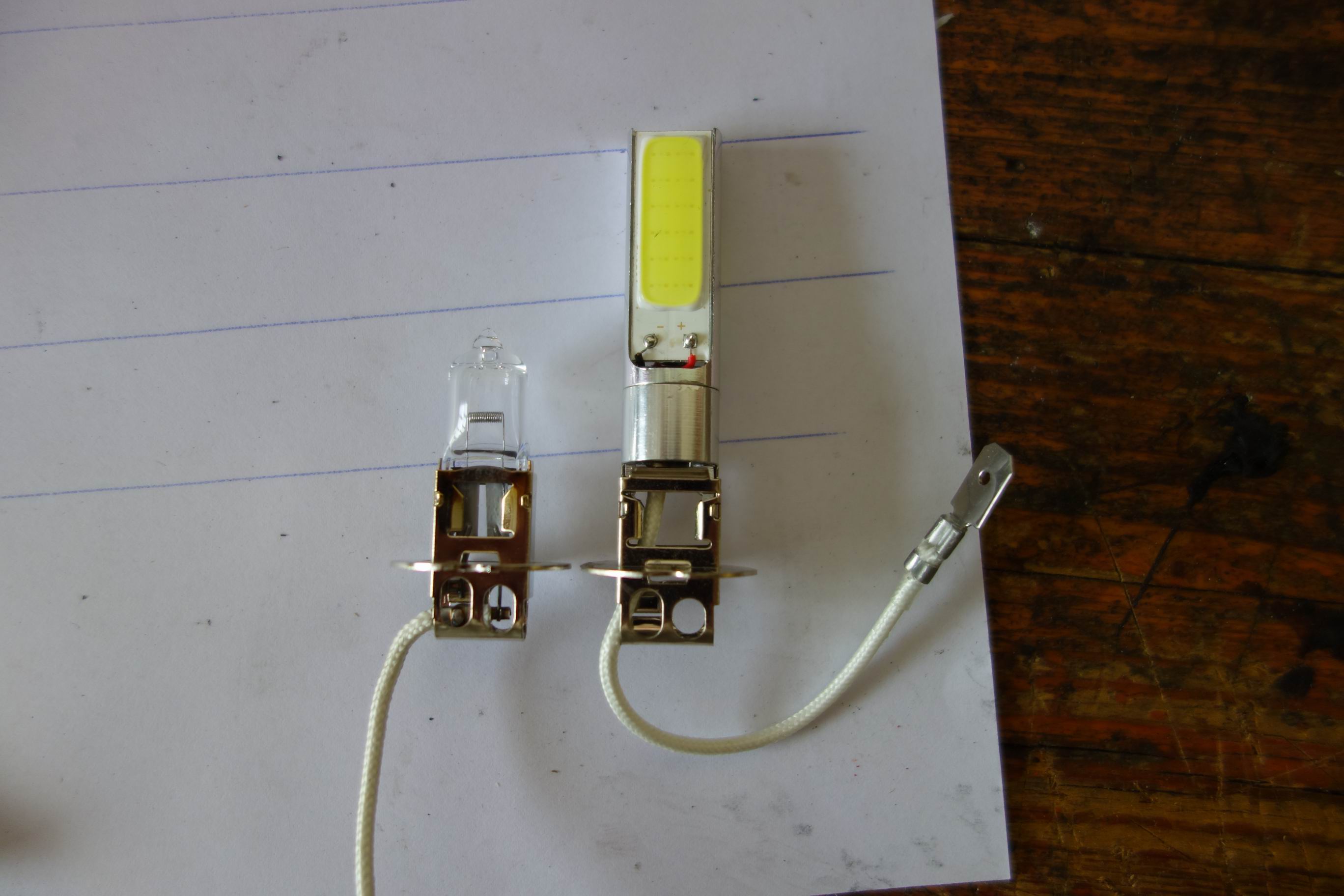

Modene LED-Technik setzt Energie effizienter in Licht um als es herkömmliche Glühwendellampen können. Die Idee war, die herkömmliche 55W H3-Glühlampe des Zusatzscheinwerfers gegen ein (nicht legales) stromsparendes LED-Leuchtmittel mit H3-Fassung zu ersetzen. Die zwei in der großen Bucht für 15,99€ bestellten 10W-LED wurden ultrafix geliefert.
Ernüchterung Nr. 1 - der optische Brennpunkt der LED ist im direkten Vergleich jenseits von dem der H3-Glühlampe entfernt:

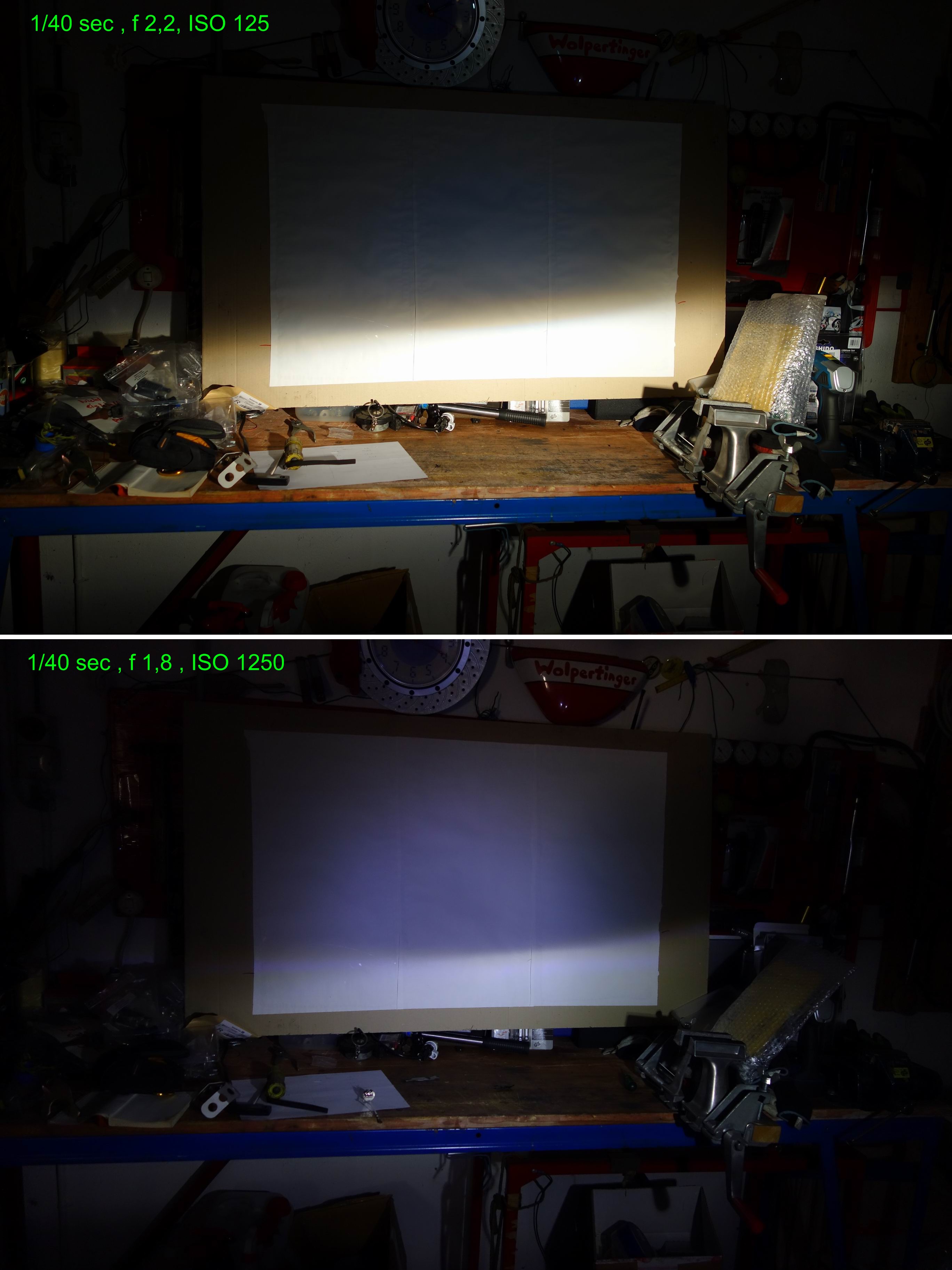

Ernüchterung Nr. 2 - die Lichtausbeute der eigentlich nach den technischen Angaben ebenbürtig erscheinenden LED ist geradezu unterirdisch im Vergleich zur Glühlampe. Das Vergleichsbild beschönigt die Helligkeit der LED durch die hohe ISO-Zahl. In der abgedunkelten Garage sah die Lichtausbeute äusserst jämmerlich aus.
Oben 55W H3, unten LED H3:
Fazit - das Geld kann man sich sparen.

Dank ISO 1250 und der schwachen LED-Erhellung bildet die Sony das Funzeln der Standlichtbirne ab.

Jetzt als du die beiden Leuchten im Detail gezeigt hast, wird natürlich klar, dass eine Fläche zwar die gleiche Lichtleistung wie eine fast punktförmige Lichtquelle bringt, aber die Reflektion bei gleichem Spiegel deutlich ins Hintertreffen gerät. Hinterher ist man immer schlauer.
