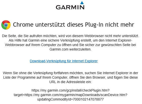

Hallo Zusammen,
sitze nun schon seit mehreren Stunden und versuche das bereits online gekaufte Update "nüMaps Onetime™ City Navigator® Europe NT" runterzuladen. Sobald ich auf den Button "zum Gerät hinzufügen" klicke, erscheint die Meldung lt. Anhang. Dabei kommt man auf einen link, welcher zum instrallieren eines Plug-In auffordert, was ich auch gemacht habe. Mit dem selben negativen Ergebnis.
Auch der Support gibt sich zugeknöpft. Liegt es vielleicht daran, dass ich Win10 auf meinen Rechner habe und das Update damit Probleme hat? Oder hab ich einfach was falsch gemacht und jemand von euch kann mir weiterhelfen.

Probier mal 2 Sachen:
1. Verwende den Internet Explorer (bzw. den Nachfolger des IE auf Win10)
2. Starte die Programme alle mal mit rechter Maus -Als Administrator ausführen.
Viel Erfolg !
Viel Erfolg !

Hi ThomasD und Noggi,
Use Garmin .... sagt doch nur aus, dass es mich verständigt, sollte ein Update zur Verfügung steht. Ein Installieren mit GEx ist nur dann möglich, wenn man die Software auch über GEx gekauft hat. Ich habe die Software direkt auf der HP von Garmin erworben was GEx nicht erkennt.
Trotzdem Danke für eure Hilfe .. so long

Gerät ist registriert, allerdings nur auf der HP. Werd die Registrierung auch in GEx machen und es erneut versuchen.
Mittlerweile weis ich aber auch, was es auf sich hat mit dem blockieren - waren AddOns. Habe nun Fierfox installiert, wo sich diese leichter ein- od. ausschalten lassen. Auf alle Fälle lasse ich mich nicht entmutigen
