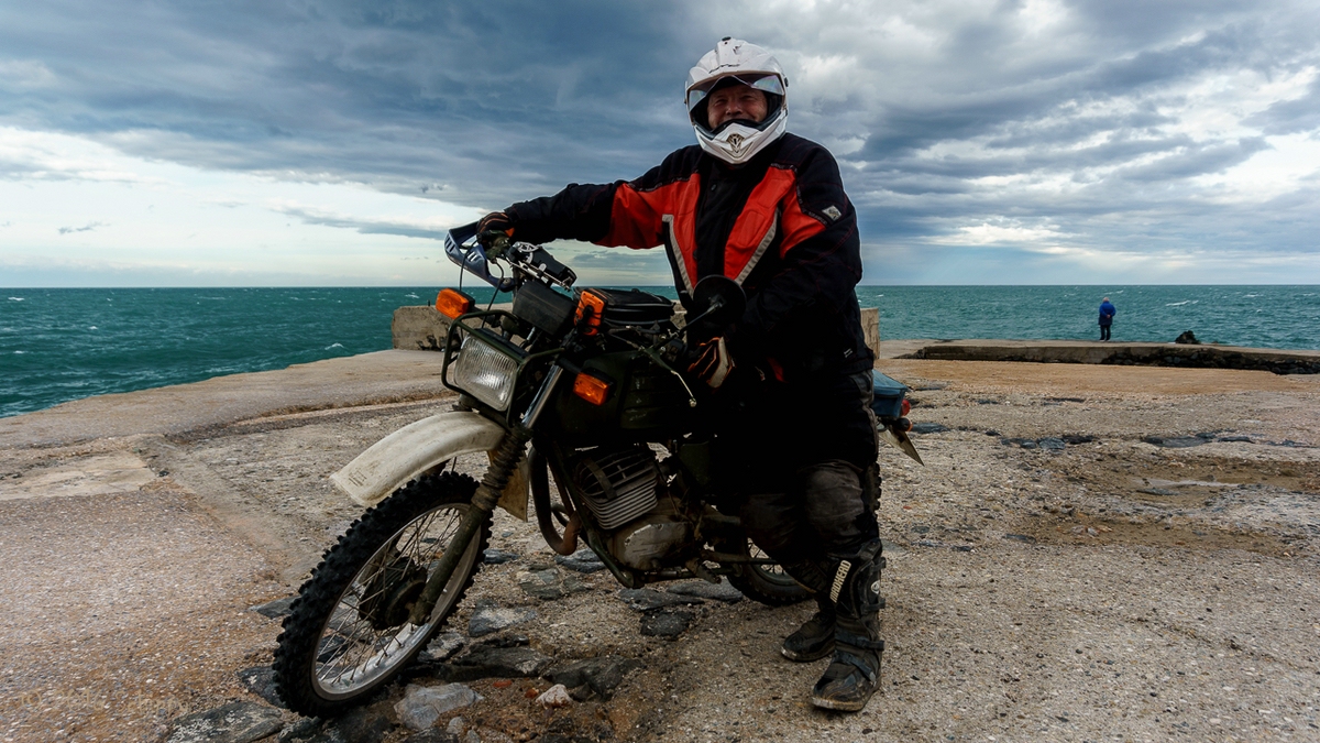

In meinem Bericht zur Argeles Tour hatte ich die Frage angerissen, warum ich mit einer alten, unzeitgemäßen (Halb-) Enduro auch Spaß haben konnte ( Hercules Military, Bj. 1992, 17 PS, Zweitakter )
Wozu also der alte Bock ?
Jetzt muß man wissen, daß ich nicht besonders groß bin
und die „neuen“ Enduros alle ein relativ hohes Heck haben.
Jetzt muß man vielleicht auch noch wissen, daß ich ein Handicap habe, das die Beinbewegung stark einschränkt und gewissermaßen kein Gefühl in den Füßen habe.

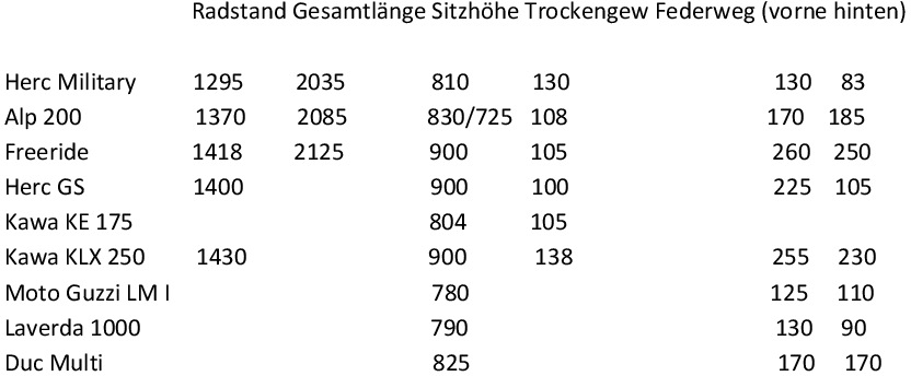

Damit ist klar : je kleiner die Maschine, desto sicherer kommst Du auf den Boden – eigentlich keine neue Erkenntnis. Doch wie sieht das in Zahlen aus ?
Radstand Gesamtlänge Sitzhöhe Trockengew Federweg (vorne hinten)
Herc Military 1295 2035 810 130 130 83
Alp 200 1370 2085 830/725 108 170 185
Freeride 1418 2125 900 105 260 250
Herc GS 1400 900 100 225 105
Kawa KE 175 804 105
Kawa KL 250 1430 900 138 255 230
Moto Guzzi LM I 780 125 110
Laverda 1000 790 130 90
Duc Multi 825 170 170
Die Tabelle hat´s leider verschoben. :twisted: Die Originaltabelle sende ich gerne jedem Interessenten zu.
Das sind ein paar unrepräsentativ ausgesuchte Motorräder, die ich bereits gefahren habe oder die ich für in Frage kommend halte. Die Straßenmaschinen wurden nur zum Vergleich herangezogen.
Klarer Testsieger in Sachen Sitzhöhe ist „mein kleiner Stinker“, doch darf sich ein Motorrad mit 8 cm Hinterradfederweg Enduro nennen ? Ehrlich gesagt : Nein. Das hat auch die Woche in den Pyrenäen recht deutlich gezeigt. Es war nicht die Motorleistung, die das Fahrzeug hinterherfahren ließ. Im Prinzip hat die Federung bei der kleinsten Unebenheit durchgeschlagen und damit vollführt das Fahrzeug „Hüpfer“, die teilweise nur schwer unter Kontrolle zu bringen waren.
Was bietet sich als Alternative an ?
Rein datentechnisch sind Freeride und Beta Alp 200 zwei Motorräder, die sich zumindest mit wenig Änderungen in das verwandeln lassen, was man von einer Enduro verlangt : akzeptable Sitzhöhe und moderne Zutaten wie z.B. Scheibenbremsen und Elektostarter.
Natürlich kann man die Sitzhöhe auch reduzieren, indem man in den Dämpfer z.B. eine Hülse einbaut, die gewissermaßen schon im Stand den eingefederten Zustand simuliert. Ein Fachbetreieb, der das wirklich gut macht ist z.B. dieser hier : http://white-power.de/" onclick="window.open(this.href);return false;

bei dem Bild ganz oben war doch irgendwas verzerrt, oder??
So ist das Leben. Und ich hab auf meiner 690 eine höhere Sitzbank drauf dass der Kniewinkel nicht zu klein ist. "Irgendwas ist immer..." :lol:

Ich hab deine Tabelle mal geordnet
Radstand Gesamtlänge Sitzhöhe Trockengew Federweg-001.jpg (56 KiB) 6973 mal betrachtet
