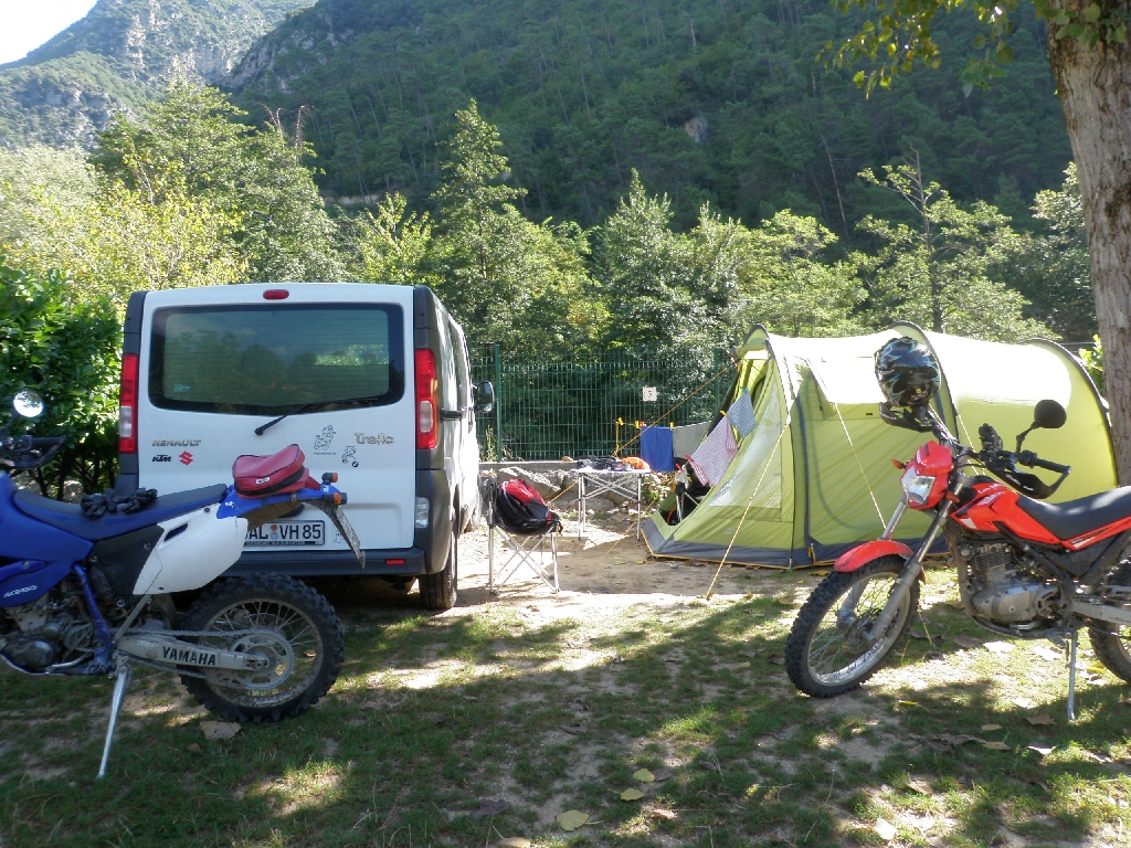

Ein Auto, das nur annähernd so gut beschleunigt wie ein Motorrad, kann ich mir nicht leisten.
Dafür muß es wenigstens praktisch sein, d.h. zwei Enduros müssen reinpassen. :mrgreen:
Und so ist es im Sommer 2007 nach längerer Suche ein neuer Renault Trafic geworden.
Die Größe ist vergleichbar mit dem VW Transporter, also quadratisch, praktisch, gut.
5m lang, 2 m breit, wie ein PKW der oberen Mittelklasse. Höhe 1,98 m, also noch Parkhaustauglich.
Nur der Preis ist nicht vergleichbar mit dem VW Transporter, nur etwas mehr als die Hälfte.
Hat aber auch nicht ganz den Komfort wie der VW, ist ein bißchen mehr Lkw-mäßig.
2,0 l Diesel-Motor, 115 PS, 8 l/100 km +/- 0,5 l. V max = 170 km/h, reicht.

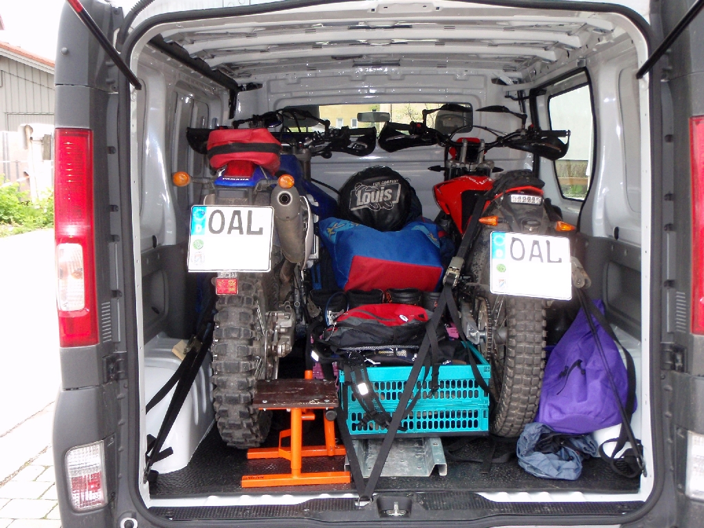

Früher sind wir mit PKW und Hänger mit den Enduros in den Süden gefahren, aber die Fahrerei mit Hänger ist schon nervig.
Ich finde es so deutlich entspannter, und dabei noch wesentlich schneller und sparsamer im Verbrauch.
Auch habe ich kein Problem, damit täglich zur Arbeit zu fahren.
Mal 2 Ster Holz kaufen, mal ein Moped im Winter zur Inspektion bringen, alles kein Problem. :L

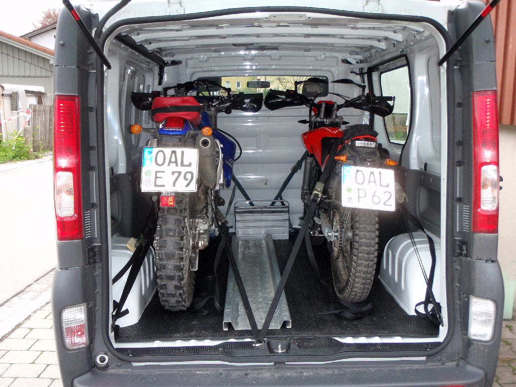

nach wie vor bin ich begeistert wenn ich mein Motorrad (oder zwei) in den Viano schieben und losfahren kann. Vor rund 1,5 Jahren habe ich den gleichen Schritt wie du unternommen und den bis dahin genutzten (sehr komfortablen) Pkw und Motorradanhänger verkauft. Der Viano ist zwar etwas teurer als der Renault, erfüllt aber ebenfalls genau den vorgesehenen Zweck und dient mir als Erstfahrzeug. Die An-/Abfahrttouren lassen sich nun noch entspannter realisieren.
In die vorhandenen Airlineschienen befestige ich vorne die Radwippe(n) und anschließend die Verzurrgurte. Bombenfest. Unter das Hinterrad des Motorrades lege ich ein Riffelblech, dies verhindert Beulen im Wagenboden. Mehrfach haben wir unsere Fahrräder entweder solo oder zusammen mit der Kuh mitgenommen. Alles sehr relaxt. :)

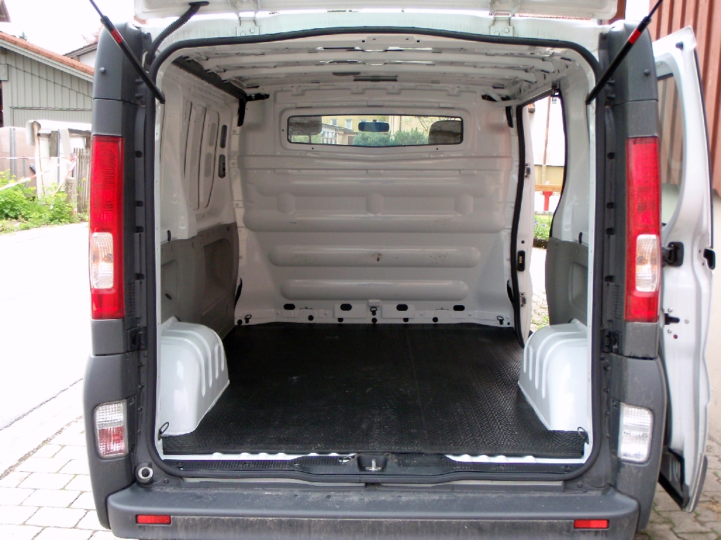

Du fragst den richtigen, ich hatte vorher die alte 1000er V-Strom, die geht von der Länge rein, beim alten (2006) Transporter L1 mit Trennwand. Bei Höhe H1 müssen Spiegel und Scheibe weg.
Knapp ist es in der Breite. Die Lenker der KTM 690 haben gerade so nebeneinander Platz, bei nackter Seitenwand. Ich schätze, der Lenker der V-Strom ist etwas schmäler, dafür sind da die Lenkergewichte dran. Die kann man aber ohne großen Aufwand abschrauben, oder ein Moped rückwärts reinschieben, was aber vielleicht nicht ganz so einfach ist.
